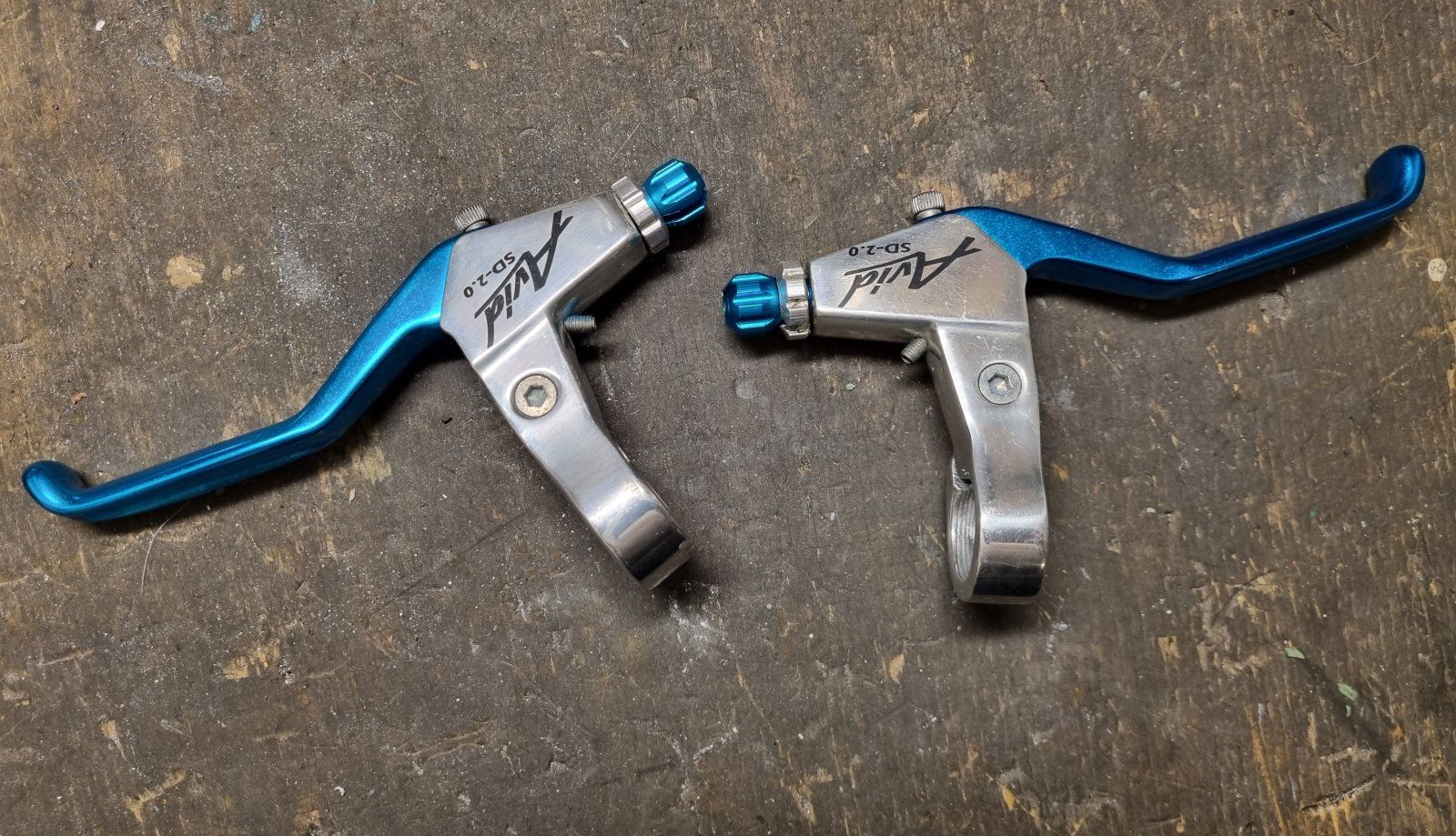

Hier mal welche von mir mit schönen blauen Giffen:

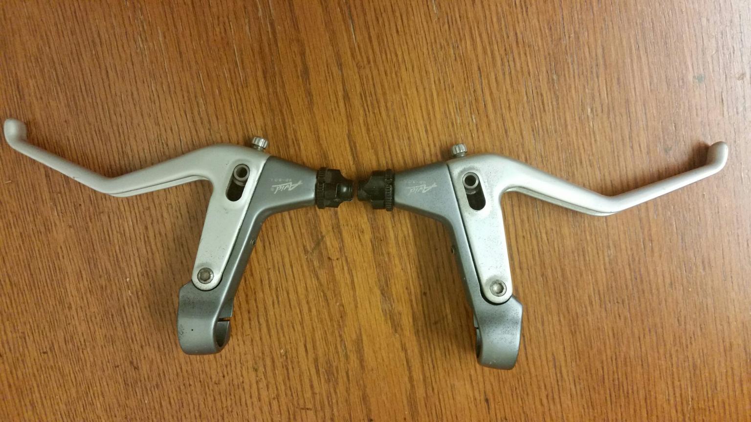

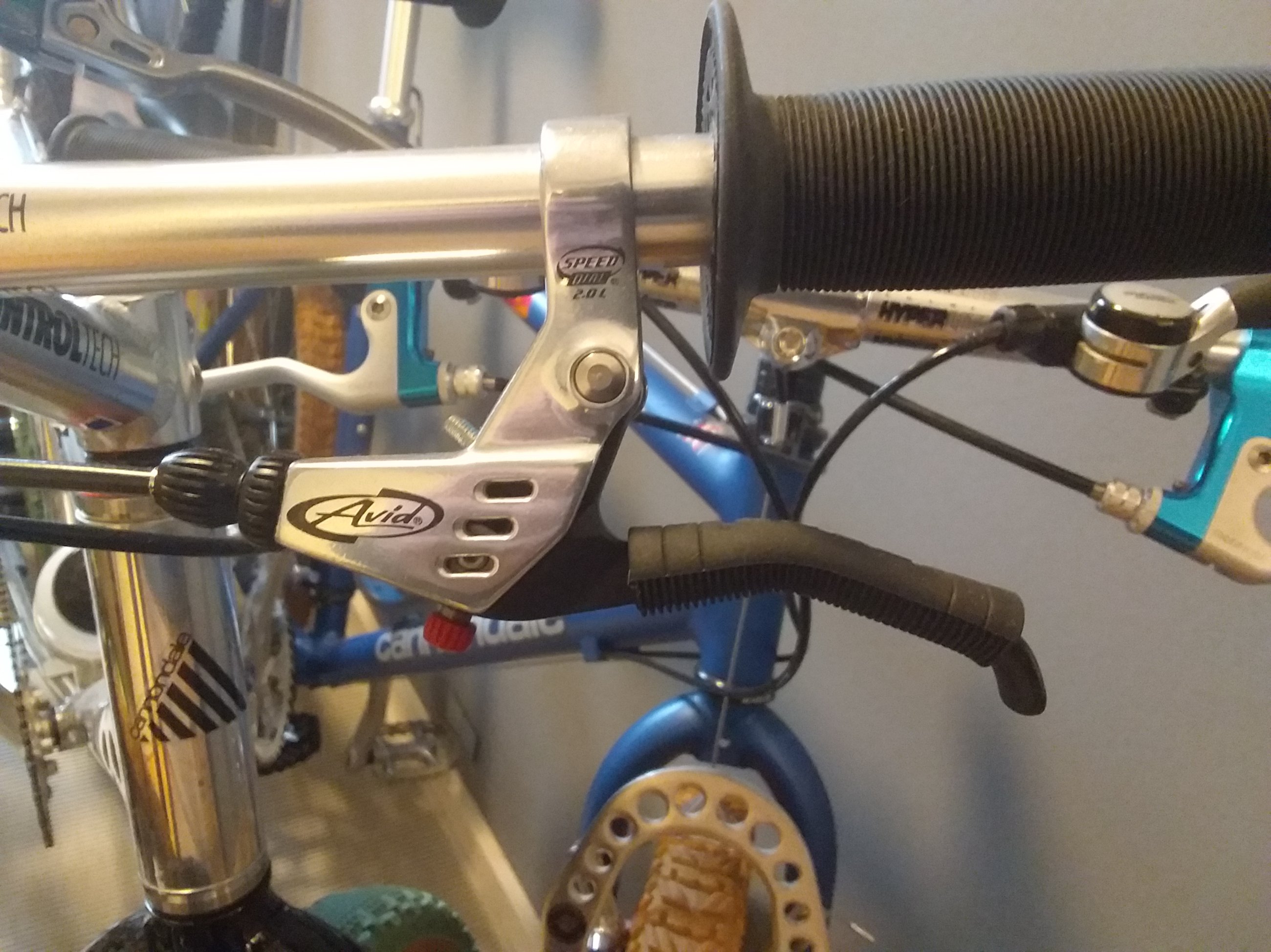

Auch die normalen polierten SD gab es später mal mit dem Live-Action View Port.
User Fischland hat hier auch normale SD 2.0L Hebel gezeigt die auch die Schlitze im Gehäuse haben.

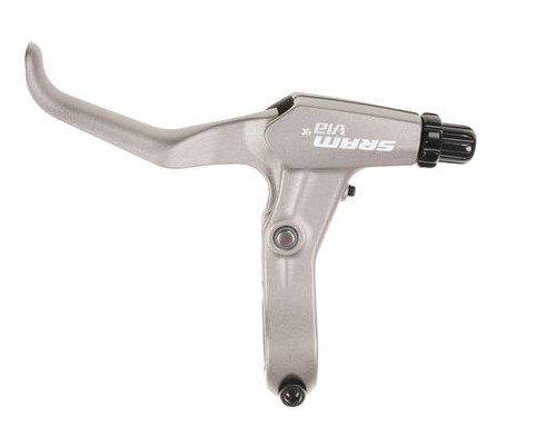

Die Hebel mit dieser Bauform werden nun seit vielen, vielen Jahren verkauft, auch heute noch nach über 20 Jahren!, wobei nun auch welche SRAM via GT gelabelt sind, weil SRAM ja die Marke Avid mittlerweile ganz aufgegeben hat.

Was sind denn SD1? Die SD 5 und 7 sind ja auf jeden Fall Hebel mit der neueren Bauform ab 2003, auch da kann es über Jahre bestimmt viel Varianten gegeben haben.
Übrigens, weil das umgangssprachlich und sogar im Forum ganz oft durcheinander gebracht worden ist, habe ich oben noch den folgenden Text eingefügt:
Die Avid Bremshebel heißen Speed Dial oder SD, nicht zu verwechseln mit den Single Digit Bremsen die max. noch zu 1D, besser überhaupt nicht abgekürzt, und auf keinen Fall auch mit SD bezeichnet werden sollten. Sonst geht das drunter und drüber...
...habe die MAG und auch die TI Hebel in Gebrauch und die Gehäuse ( Alu ) sind identisch bis auf die Verschraubung und die Lager.
