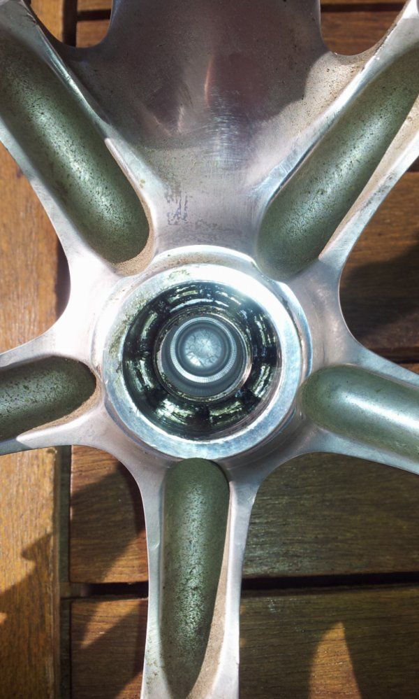

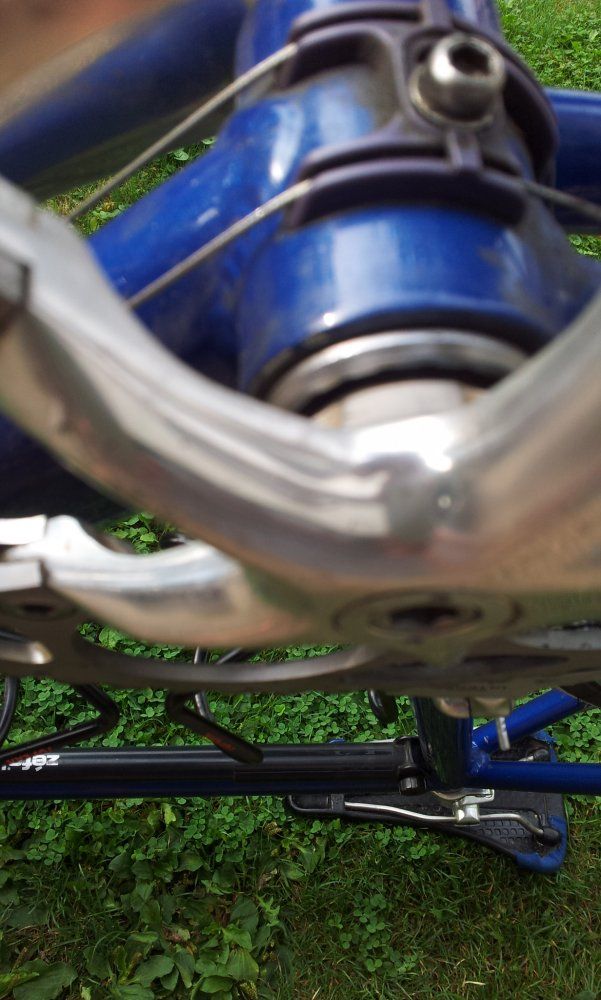

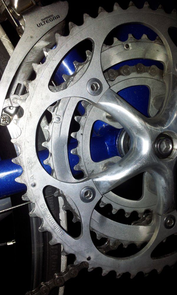

Es handelt sich um eine Ultegra Kurbel, 2 fach/9-fach aus dem Jahr 1999 (99-2003 war eine Baureihe), ist der Vorgänger vom HTII. Stelle auch ein paar Bilder rein.
Demontiert werden soll
-diese markstückgrossen Abdeckplatten mit zwei Körnungen auf der Kurbelmitte
-die Kurbeln und
-das Innenlager, natürlich auch dieses äussere 8fach-Industrielager links, am Kurbelgehäuse

-die Abdeckplatten muss man nicht demontiert, dass sind integrierte Abzieher (man braucht also keinen Kurbelabzieher)
-die Kurbel wird demontiert indem man die Kurbelschraube (8mm Inbus) einfach rausdreht. Durch den integrierten Abzieher wird dann die Kurbel gleich mit von der Octalink Welle gezogen
-für das Innenlager braucht man ein Shimano Innnenlagerwerkzeug (geeignet für beide Seiten). Drehrichtung beachten!

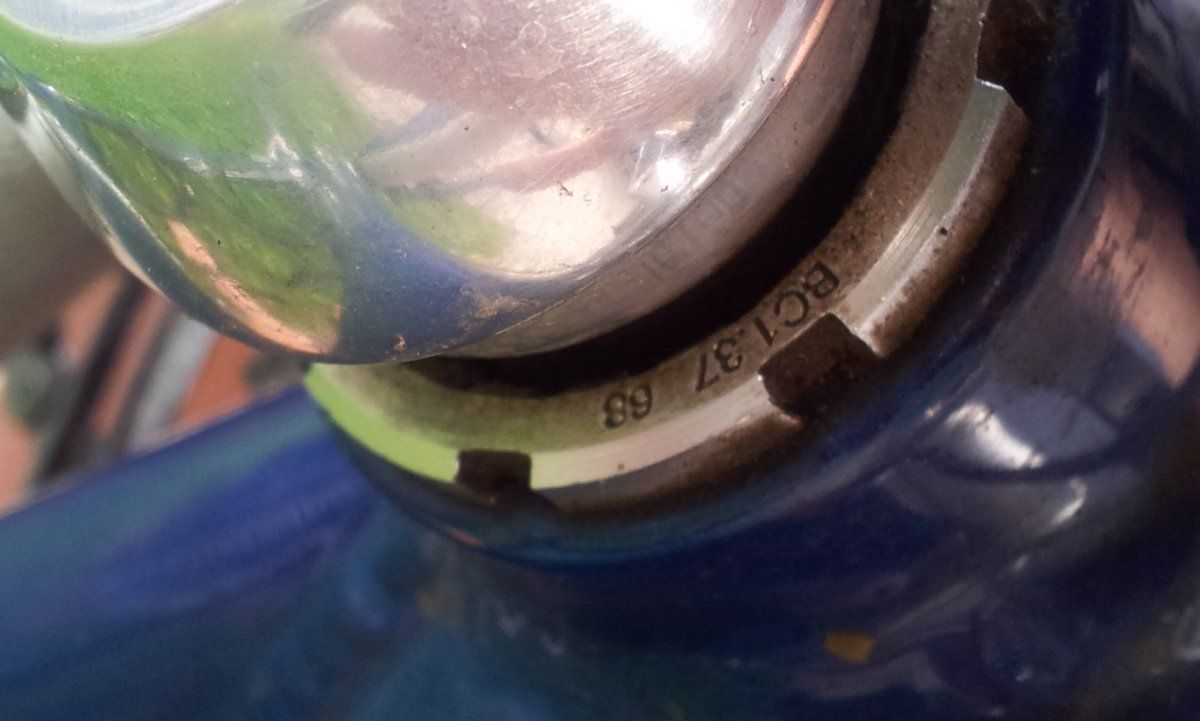

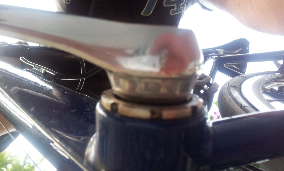

Nochmal dir Frage zur linken Kurbelseite, dieser aussenliegende Ring mit den Einlaessen.
Was brauche ich fuer den?

Wie bereits gepostet hat Octalink in aller Regel den integrierten Selbstabzieher (ich erinnere mich an nix anderes, aber es soll auch Octalink ohne integrierten Abzieher geben). Da brauchst Du also keinen.
Fuer HT2 brauchst Du ebenfalls keinen Abzieher. Die linke Kurbel wird mit Inbusschluessel demontiert und der 'Rest' dann mit einem Schonhammer rausgeklopft. Siehe Anleitung im Forum oder bei Sheldon Brown ;)
Fuer den Konterring links (ist das ein einstellbares Lager, ich kenn das auswendig nur als BB-7700, das Dura Ace Modell? Ist schon wieder lang her, dass ich mal Octalink hatte ;)) kannst Du einen Hakenschluessel verwenden, oder vorsichtig mit Hammer und Durchschlag arbeiten, es geht aber auch mit der Rohrzange.
Also. 8er inbus. Jede Seite gegen den Uhrzeigersinn. In drei Minuten ab. Kein Abzieher noetig bei FC-6500. Oktalinc.
Fuer das Lager, zumindest rechte Seite, wird das Tool oben benötigt. Linke Seite wuerde ueber die aussenliegende Lagerschale mit Ringschluessel u/o Hammer/Stift gehen.

Links passt auch das obige Tool. Da braucht man kein anderes.
Einen Konterring hat nur das BB-7700. Beim BB-6500 ist das nur "Zierde"
Ja, aber rechts braucht man das Tool.
Ich in meiner Eigenschaft als der eigentliche Erfinder der Faulheit wuerde es dann auch fuer links nutzen, wenn ich es grad schon in der Hand habe :lol:
(...) Einen Konterring hat nur das BB-7700. Beim BB-6500 ist das nur "Zierde"

Leider fehlt auf der Antriebsseite die kleine Abdeckung also der automatische Kurbelabzieher. Hoffe den kann ich nachträglich reindrehen?! Sonst haette ich ein kleineres Problem..

(...) Leider fehlt auf der Antriebsseite die kleine Abdeckung also der automatische Kurbelabzieher. Hoffe den kann ich nachträglich reindrehen?! (...)
Sollte kein Problem sein, sofern das Gewinde in der Kurbel in Ordnung ist. Und verloren hast Du die Abdeckung offensichtlich nicht ;)
Wenn ich das richtig in Erinnerung habe, dann hat diese Abziehkappe zwei kleine Loechli. Das ist natuerlich nix, worueber man viel Kraft uebertragen kann. Andererseits brauchts das auch nicht, denn festgezogen wird die Kurbel ja durch die grosse Schraube mit dem 8er Inbus.
Die Kappe wird nur bis Anschlag reingedreht und traegt dann ja nur andersrum - bei der Demontage.
Optimal waere hier ein kleiner Zapfenschluessel, aber es sollte auch mit einem kleinen Schraubendreher gehen.
Sowas in dieser Art, muesste aber vermutlich eine kleinere Groesse sein, find ich bloss auf die Schnelle nicht:
http://www.bruegelmann.de/fahrradzu...l-spa-6c-verstellbarer-pin-spanner/15022.html
Hi wolfi. Ich braeuchte erstmal so eine Scheibe.. finde keine Bestellmoeglichkeit noch kenne ich deren genaue Bezeichnung...
Das Gewinde ist ok!
Das Tool heisst TL FC 20.
