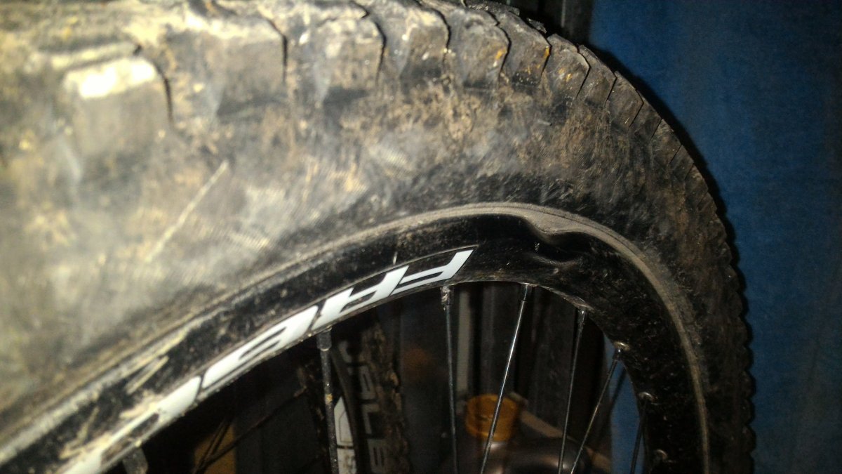

Die Rad wurde bis jetzt insgesamt ca. 10 mal in Parks, am Kohler und am Monte Baldo gefahren. Hier ein Bild des VR Schadens:
Die Speichen sind noch halbwegs gleichmäßig angezogen und es hat nur einen minimalen Achter. Die Delle ist beim 7. Parkbesuch entstanden.

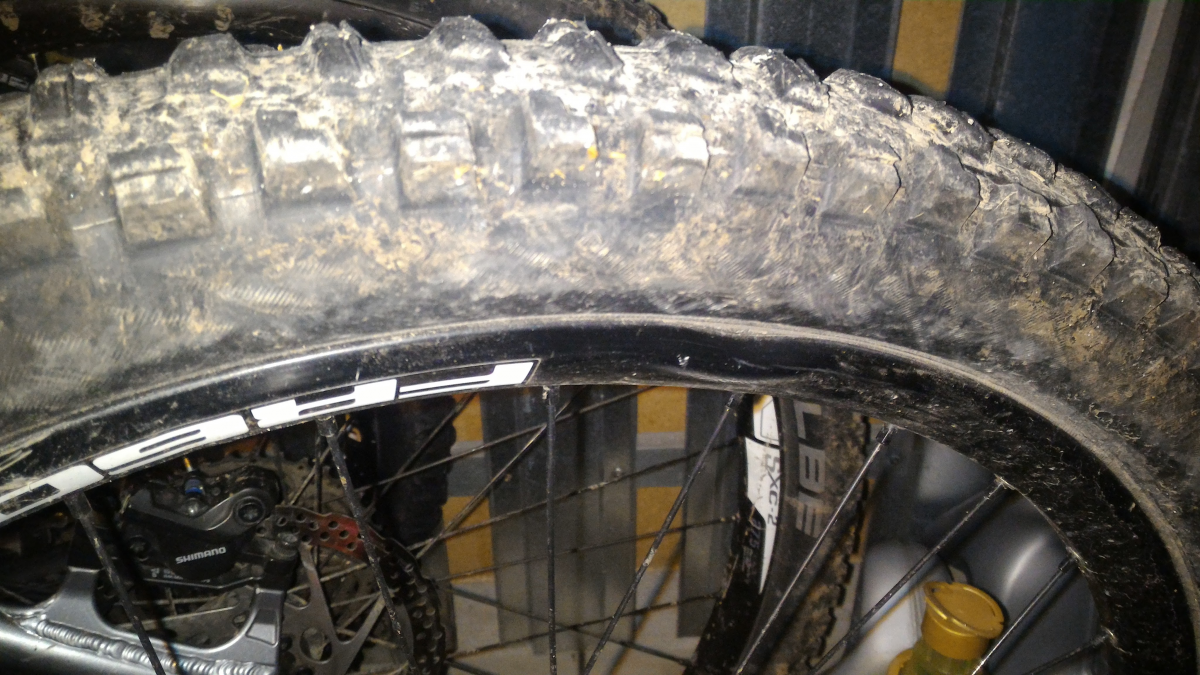

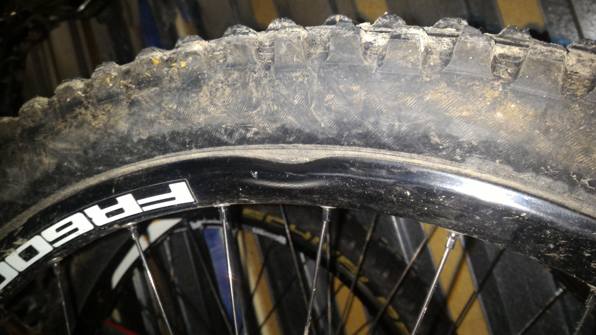

Hier die Delle des HR:
Diese habe ich mir bei der letzten Fahrt, am Gardasee, zugezogen. Einige Speichen sind natürlich total locker.

Sorry falls ich es nicht rausgelesen hab, aber was ist bei Dir "normaler Luftdruck"? Offenbar zu wenig für die geforderte Härte beim Einsatz...
Die Dellen sind dem Druck geschuldet, zudem dürfte die 600 recht weich sein.
Den labbrigen 2.50 am DH-Rad? Oder gibts den mittlerweile schon als 2Ply für 26"? Denke nicht...
2Ply vo/hi und mit dem Druck etwas rauf beim neuen LRS, dann sollten da auch paar Bikepark-Besuche mehr drin sein.
Günstig, stabil, 20/110 + X12, aber leider weiß -> https://www.cnc-bike.de/product_info.php?cPath=320_133_516&products_id=4982
Ansonsten nimmt sich sicher ein LR-Bauer Deines Problems an und macht Dir im Rahmen des Budgets neue Felgen auf die Naben...
Hallo georgius69, wenn du mit zu wenig Druck fährst bekommen auch andere Felgen Dellen, vielleicht nicht so stark.
Ob sich das zentrieren lohnt hängt davon ab ob die Felgen gestaucht sind, dann nicht. Die Dellen sind heftig, da ist es fraglich ob du sie ohne Schlauch nochmals dicht bekommst wenn der Reifen ab ist.
Als neue Felge würde ich die Spank Subrosa mit 25 mm oder die Spank Spike mit 29 mm Innenweite empfehlen.
Servus Reiner
Hi
wenn solche Dellen so früh entstehen, war der Luftdruck zu gering und nicht der Fahrweise angepasst.
Die FR600 gelten zudem als recht weich und nicht sonderlich dellenresistent.
Wenn dazu noch Speichen locker werden, kann das entweder am schlechtem Aufbau ab werk liegen oder eben auch bereits an der Deformation der Felge liegen. Das Nachzentrieren istallerdings gewiss keine Ursache für die Dellen -die kommen durch äußere Einwirkung rein.
Hier würde ich einen Umstieg auf die DT FR570 oder besser die Spank Spike EVO35 lohnen. Bei einem Budget von 400€ und Beibehalt deiner Naben, ist ein sauberer Aufbau und neue Speichen locker drin.
Felix
Härtere Legierungen bringen in Sachen Dellen Vorteile, reissen aber dafür generell schneller bei Überlastung / Ermüdung und sind schwerer "nachzurichten", quasi wieder hinzubiegen, wenn es soweit ist.
Die FR600 hat derart viel Fleisch, das ich mir kaum vorstellen kann, dass es mit einer anderen nicht passiert wäre.
Die ist insich sehr stabil.
Lockere Speichen sprechen eher für einen schlampigen Aufbau und wahrscheinlich durchgehend dicke Speichen. Denke ich mal.

3)Kann ich mit diesen HR-Schäden einfach weiterfahren und die LFR lediglich zentrieren lassen? Ansonsten haben beide Felgen auch noch weitere minimale Dellen.
Genau das, ggf. noch die Delle ein klein wenig rausziehen wenn die so ein weiches Alu wie die alten DT Felgen hat. Und wesentlich mehr Luft rein. Felgen halten bei richtigem DH ohnehin nur begrenzt.
Das sind schon ein paar ordentliche Dellchen. Bild 2-4 zeigt aber ein und die selbe Delle, oder? Ganz lässt sich das niemals ausschließen. Auch nicht mit 3bar. Habe Kunden, die fahren immer mit mindestens 2,5bar. Da schüttelt der eine mit dem Kopf, weil er es für unglaublich viel hält und der andere, weil es mit weniger gar nicht funktioniert. Ist eben eine sehr individuelle Sache.
Das die Speichen im Bereich der Dellen locker sind, glaube ich gerne. Bei heftigen Dellen, flacht der Felgenkasten etwas ab und die Speichen lockern sich, da der Radius sich ja ändert. Das kann man dann kaum mehr auf Rundlauf zentrieren. Es kommt regelmäßig vor, dass Laufräder mit verdellten Felgen mit schlechterem Rundlauf retour gehen, wie sie zum Service gekommen sind. Dafür sind die Speichen halbwegs gleichmäßig gespannt.
