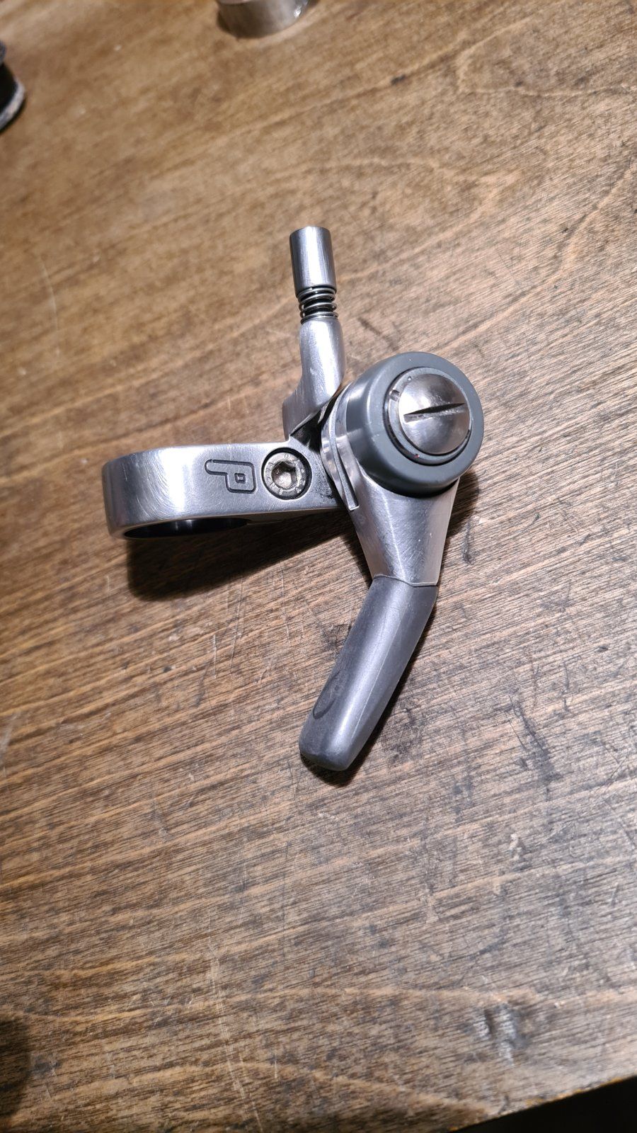

Hallo Zusammen,
Ich suche einen Daumenschalthebel für rechts, der präzise ein 8-fach XT Schaltwerk schalten kann.
Der abgebildete Schalthebel gefällt mir nicht.
Der neue soll am abgebildeten Paul Halter befestigt werden.
Wer kann etwas schickes anbieten.
Danke fürs Suchen.
Grüße von Thomas
Hallo Thomas!
Auf deinen Paul Thumbie passt nur der darauf befindliche DuraAce(?) Lenkerendschalter.
Alternative ist ein Daumenschalter von Microshift, entweder SL-A08 (nur Index) oder SL-T08 (Index oder Friktion) wie oben verlinkt. Ich habe SL-A08 und bin begeistert!
Wenn dir die Schelle von Microshift nicht gefällt, gäbe es von Paul auch noch Thumbies direkt für Microshift:
https://www.bike24.de/p1284186.html...MIjJC-v5_1-wIVQ_h3Ch1LSw2kEAQYBCABEgIfgfD_BwESunrace SLM96 schaltet nur sehr ungenau, kein Vergleich zu Microshift.
Für 8fach gab es damals von Shimano * nur die Road-Lenkerendschalter mit Index, DuraAce 8fach hat aber gar nicht mal mit den MTB-Schaltwerken zusammen gepasst.

ich glaube viele fragen sich zunächst mal was das überhaupt ist.
Ich würde ja sagen, das sieht eigentlich nach Paul Thumbie Schelle mit DuraAce Lenkerend-Schalthebel aus, nur normal hatte der rechte oben so einen ausklappbaren Einstellbügel.
Hier ein Bild so eines DuraAce Hebels nur mit ner leicht anderen Schelle (Paul Nachbau...).
Der DuraAce Lenkerendschalthebel schaltet doch auch indiziert und halbwegs gut, oder? Bzw. was ist genau das Problem?
Die Paul-Schelle gabs in unterschiedlichen Varianten und dann passt nämlich aufgrund der Befestigung ohne Hand anzulegen dann auch eh nichts anderes. Deshalb wäre das schon mal wichtig zunächst zu klären.
Ich bin aktuell auch auf der Suche nach sowas. Wir verhält sich das mit Suntour XC Pro z.B.?
Für Suntour Schalter braucht es auch Suntour Schaltwerke, mit Shimano * passt das nicht zusammen, weil die Suntour Schalter zu wenig Seil pro Klick einholen.
In 8fach braucht es aber auch ein 8fach DA-Schaltwerk. Mit XT-Schaltwerk funktioniert ein 8fach DA-Lenkerendschalter nicht. 8fach DuraAce war vom Seileinzug her eine proprietäre Angelegenheit.
Ich lass so Sachen wie "Schaltzug am Schaltwerk anders anklemmen" und andere Basteleien mal außen vor, auch weil @stiggi was von "präzise schalten" geschrieben hat.

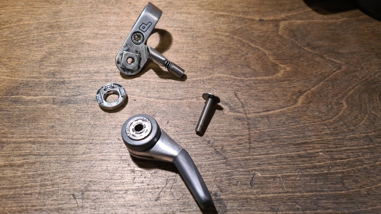

Hallo Zusammen,
erst einmal vielen Dank für die zahlreichen Rückmeldungen zu meiner Anfrage.
Zur besseren Anschauung habe ich den Schalthebel vom Paul Halter demontiert. Beim Schalthebel handelt es sich vermutlich um einen Dura Ace, den ich auch mit einem Dura Ace Schaltwerk gefahren bin. Der Umschalthebel am Schalthebel war defekt und so hatte ich den damals auf Indizierung gestellt, mit einer passenden Schraube versehen und eingebaut. Das hat auch alles gut funktioniert.
Jetzt benötige ich für einen anderen Aufbau einen Schalthebel (nur rechts) der gut mit einem XT Schaltwerk und einer 8-fach Kassette harmoniert. Den Paul Adapter würde ich, wenn es geht, gern weiterverwenden.
Von der Optik her würde mir der von @joglo genannte Dia Compe Right Hand gut gefallen, aber auch der von @ottokarina und @ArSt genannte Microshift käme in Frage. Gibt es den Microshift auch mit anders farbigem Deckel?
Würden diese beiden Schalthebel mit der vorhandenen Paul Thumbie Schelle harmonieren?
Danke und Grüße von Thomas
Microshift gibt's auch in Schwarz,aber bei Microshift muss man beide kaufen,Dia Compe zb.werden auch einzeln angeboten,wenn ich wieder sowas machen sollte dann würde ich den Dia Compe kaufen
Eigentlich nicht. Äußerst selten gibt es die Microshift Road-Schalter in ganz schwarz, für 8fach habe ich die aber noch gar nicht gesehen, nur für 9- oder 10fach. Der Schalter von @ottokarina wäre eine Möglichkeit, auf deinen vorhandenen Thumbie passt aber keiner der Schalter.
Nein, für den Schalter von @ottokarina oder den von mir erwähnten Microshifts bräuchte es den in #3 verlinkten Paul Thumbie.
Der ist aber eben ohne Indexierung, also ungerastet.
Microshift ganz in schwarz 8fach konnte ich mal bei CNC-Bike ergattern. Und das einzeln…. Ist aber schon länger her.
