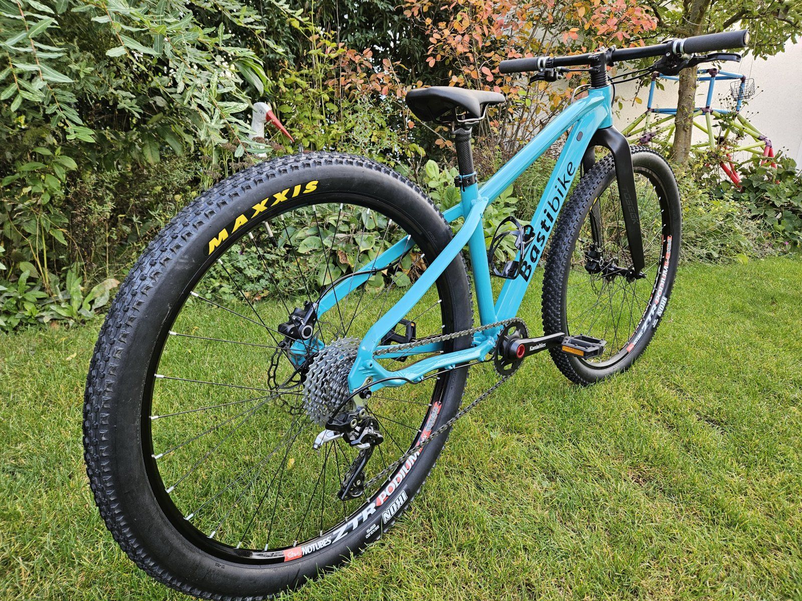

Hallo zusammen,
nach etwas über zwei Jahren wird es Zeit für das nächste Bastibike-Projekt![Grinsendes Gesicht :grinning: 😀](https://cdn.jsdelivr.net/joypixels/assets/8.0/png/unicode/64/1f600.png)
Zur Erinnerung: die Geschichte unserer Bastibikes begann im Juni 2020 mit dem "Doch kein Poison Aufbauthread - Das Bastibike" auf Basis eines Kania 20"-Rahmens.
Das Bastibike 2.0 (24") - ein Orbea MX 24 Customaufbau ist seit August 2021 im Einsatz und passt auch noch ein paar Monate, aber als ich zufällig ein gut gebrauchtes Orbea MX 26 auf Kleinanzeigen fand, haben wir natürlich zugeschlagen. Bei MWORX war leider mal wieder alles ausverkauft.
Das Orbea wurde als Alltags-/Schulrad benutzt und wog im Originalzustand 13,3 kg:

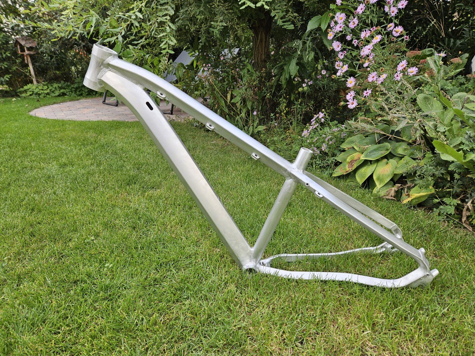

Zuerst wurde alles demontiert und der Rahmen gut in Abbeizer eingewickelt:
Nach 24 Stunden Einwirkzeit ließ sich der alte Lack ganz gut entfernen:
Als erste kleine Modifikation wurde der Zuganschlag für den Umwerferzug hinter dem Tretlager entfernt. So kann optional ein Ständer montiert werden.
Der Rahmen ist jetzt beim Pulverbeschichter und erstrahlt dann hoffentlich in ein paar Tagen in neuem Glanz.
