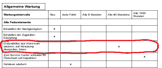

Das Gilt für die Distanghülsen des Fox Dämpfers. Die sind ja auch aus alu und aus sonst nichts. Die Gleitlager sind aber von Cheetah verbaut. Damit hat Fox nichts zu tun. Ich schmiers trotzdem.
:bier:
ich hab ja nie von der cheetahgleitlagerung gesprochen ... die hat ne messung/alu verbindung ... da schadet öl sicher nicht
diese aluhülsen am dämpfer gehören zum dämpfer und haben am dämpfer ne teflongleitschicht
