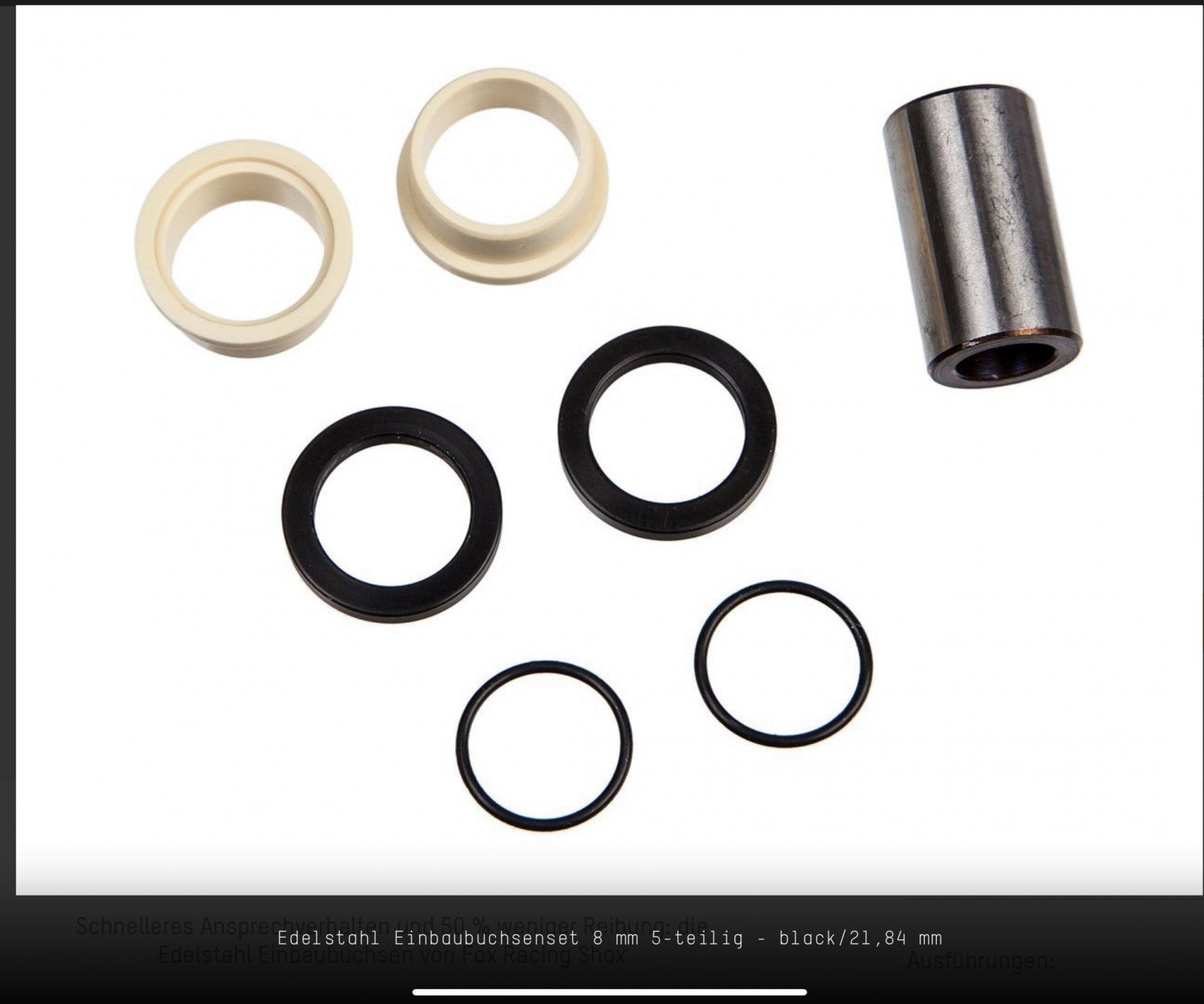

Die Befestigungssets sind mehrteilig und nur als komplettes Set zu verwenden. Wenn du die Einbaubuchse von RS verwenden willst brauchst du auch ein RS Gleitlager und Spezialwerkzeug um dieses Gleitlager einzubauen.
Kauf dir 2x (oben und unten) das Fox Einbaubuchsenset 5teilig in passendem Einbaumass (Breite und Schraubendurchmesser). Das Fox Set lässt sich von Hand einpressen.
Vielen Dank für die super Hilfe :daumen:
Du meinst dieses hier oder ?
