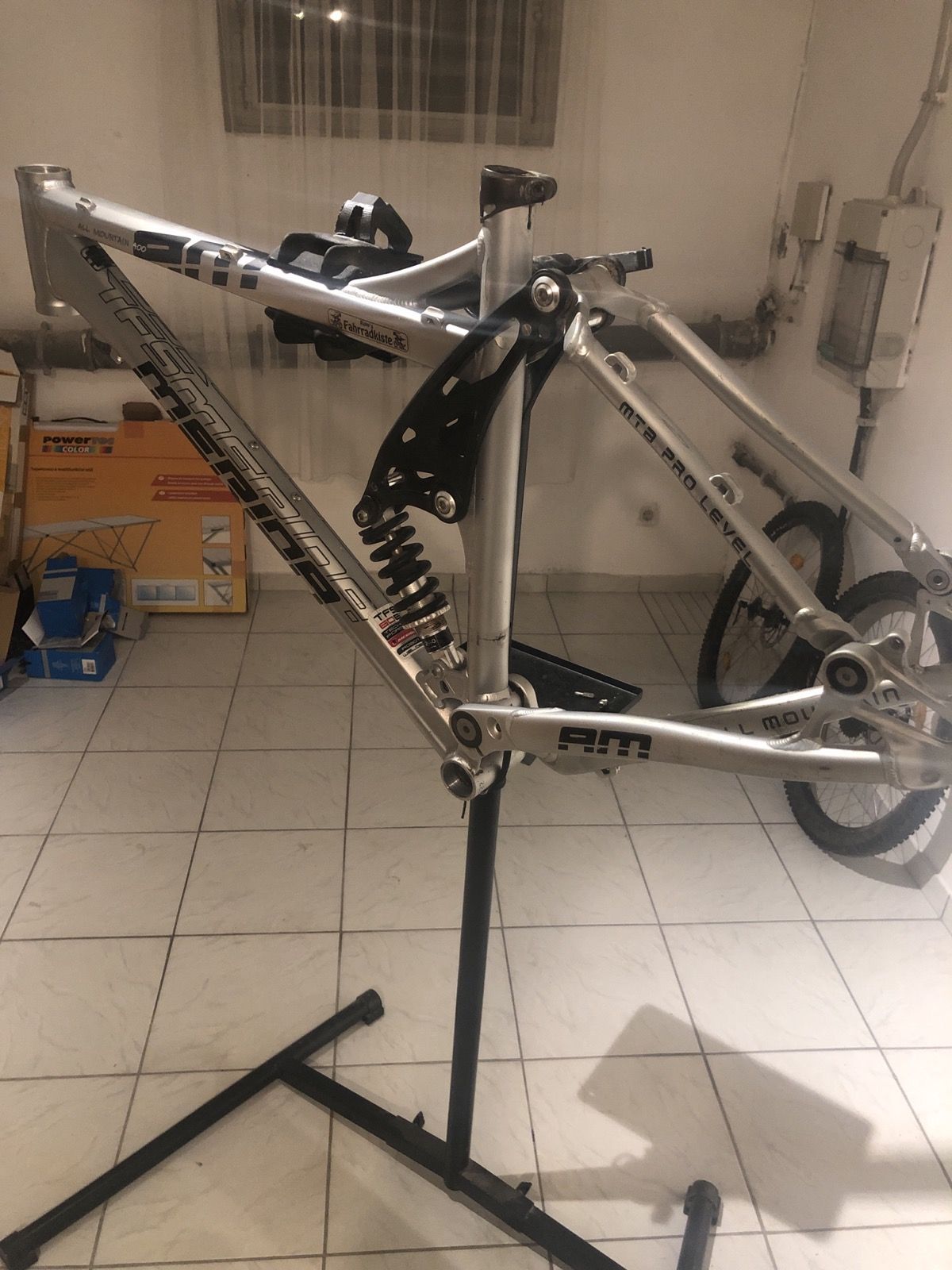

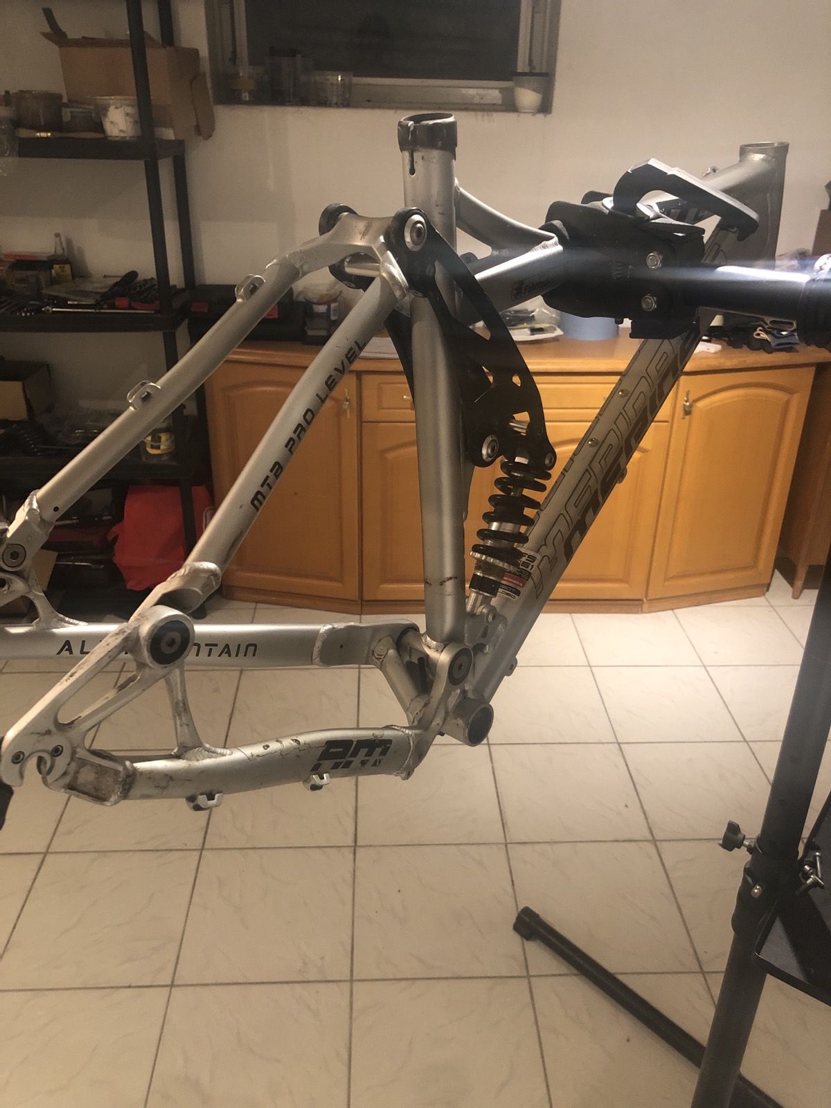

Ich habe hier einen Merida TFS All Mountain 400 Rahmen aus dem Jahr 2008.
Kann mir jemand die einbaulänge vom Dämpfer sagen
Gabel war eine RST mit 120 mm
Im Netz finde ich nur das ein SR Sountour Epicon LOD verbaut war aber da steht nichts von der einbaulänge
MfG Udo
Der Rahmen ist bauglich zum AM3000D so wie es aussieht. Dieses gab es mit einem Fox RP2 in 190x51 mm. Das lese ich zumindest heraus, wenn ich mir diesen Test des Bikes eines ungarischen Magazins übersetzen lassen: Klick
Mehr technische Details zu dem Rahmen konnte ich keiner Suchmaschine entlocken.
