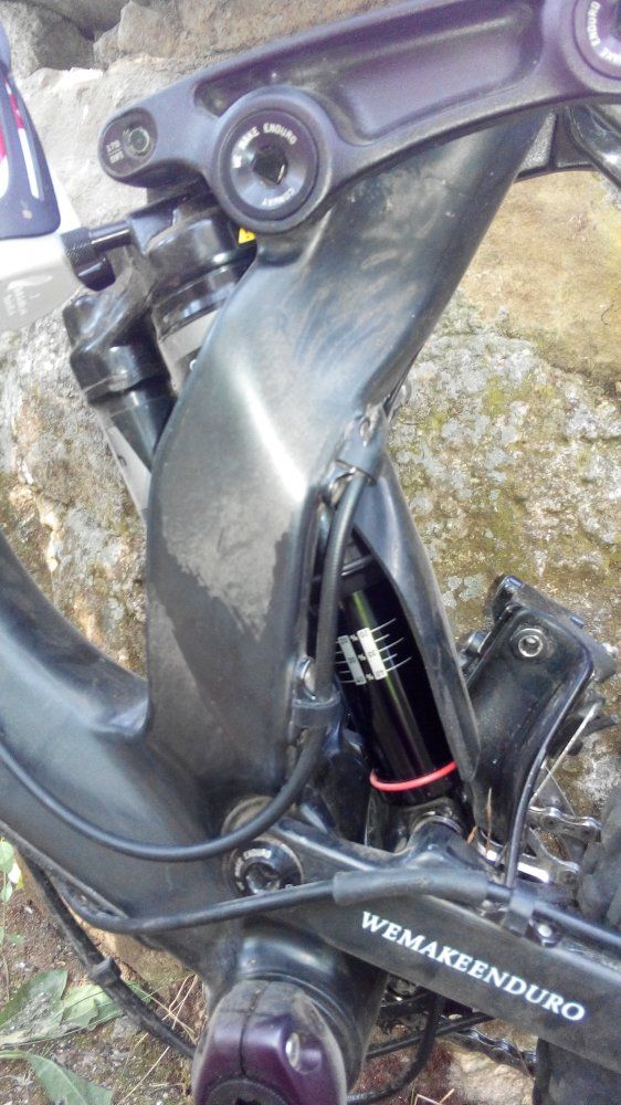

Der CCDB CS passt also ohne Nachbearbeitereien der Schwinge, topp. Bild hab ich gefunden.

Und Beppe wie fährt sich der DB CS Air im Vergleich zum Monarch+ ?
Passt das da mit der Zughülle unten? Schaut recht knapp aus.
Das sind Bilder von zwei unterschiedlichen Bikes. Ich hab die Aircan gegen eine Debonair getauscht (siehe bild). Meine bisherigen Erfahrungen hab ich gerade nebenan im Aufbaufred zusammen gefasst.
Der CCDB ist im Bike eines Kumpels. Alles sehr eng, passt wohl gerade so. Anders herum passt er nicht wegen dem abstehenden CS Hebel.
Der CC hat erst eine Probefahrt hinter sich, das setting ist noch nicht annähernd final. Die wenigen montierten Luftkammerspacer müssen wohl komplett raus, Huberbuchsen vom M+ passten nicht und mussten neu geordert werden....

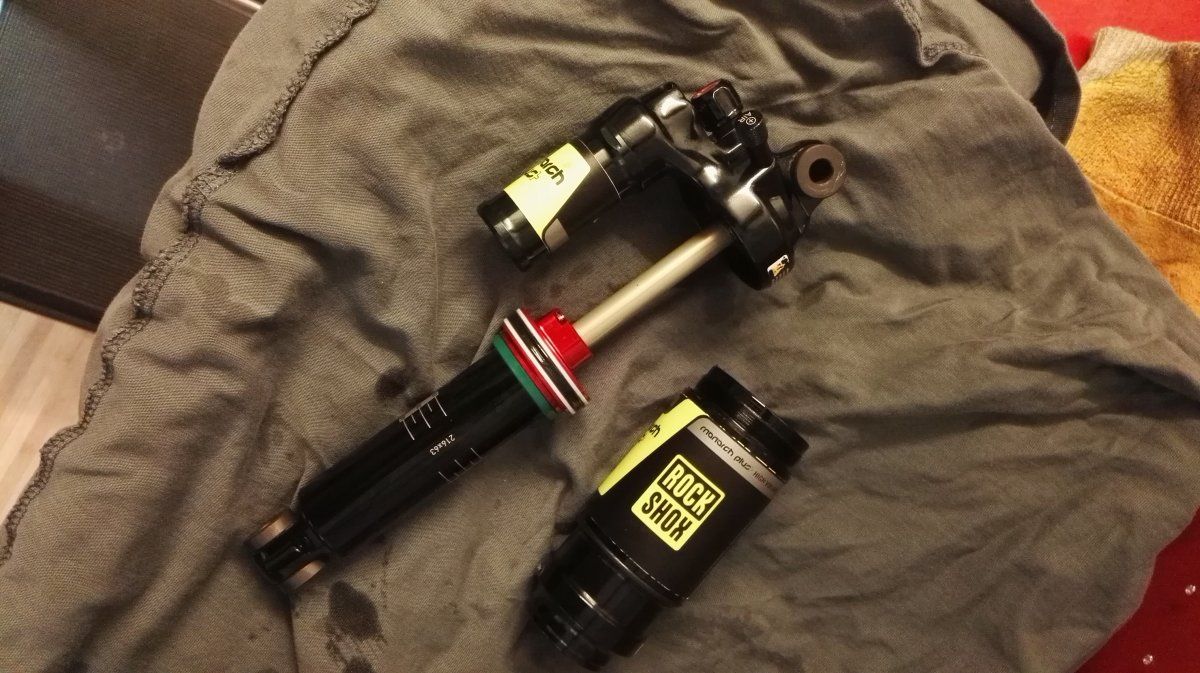

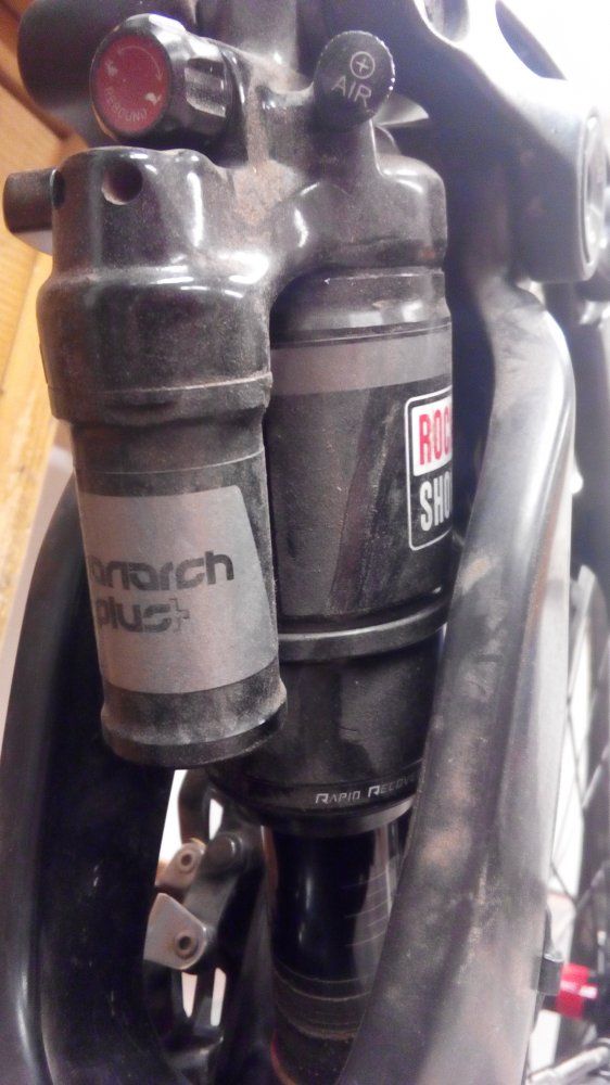

Hier mein offener monarch plus mit der Originalkammer.

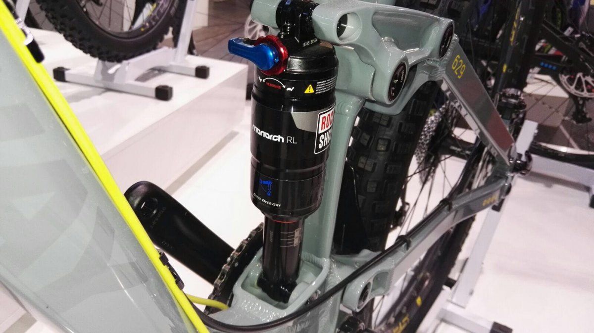

Sohooo,
wir waren heute auf der EB und haben die neuen Bikes von Conway beäugt und befummelt. Mit dem 29er Hinterbau kann ich mich nicht anfreunden. Anders als beim Ur-WME (Liebe auf den ersten Blick) missfällt mir der Allerweltshinterbau samt Aschenbecher bei der unteren Dämpferaufnahme.
Zurück zum Topic, es schaut so auf, als habe Conway sämtliche WME Fullys auf Debon Air Dämpfer umgrüstet. :bier::D
Wird schon seine Gründe gehabt haben ;)
