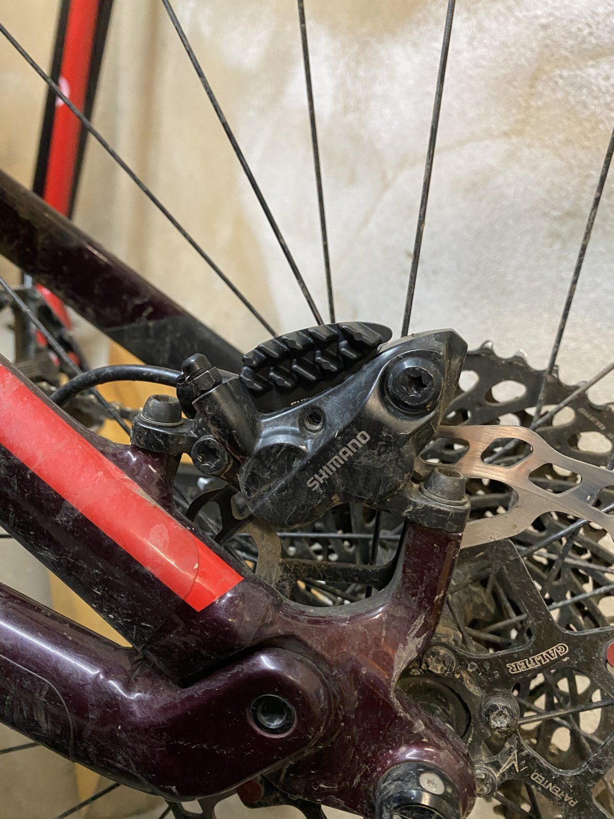

Ich kann nur sagen, bei den M520 klappt es auch, auch wenn nicht angegeben gehen die ganz normal rein. Die Kühlrippen stehen auch hier ein wenig über, das stört mich aber nicht wirklich.
