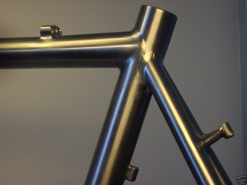

Ich habe einen ungefahrenen Noname Ti-Rahmen den ich seit Urzeiten mal aufnauen will, nach der neuen Regelung will ich dann natürlich auf Disc umschwenken.

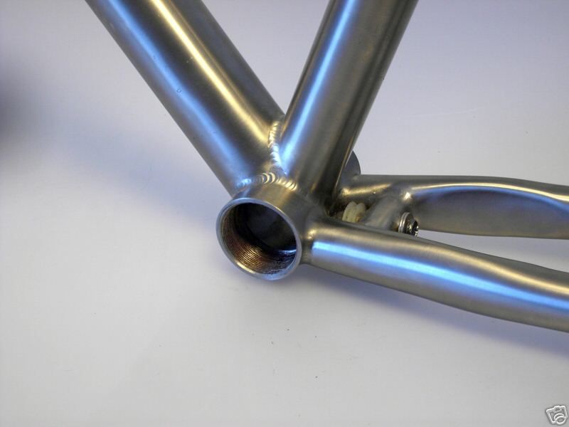

der Hinterbau sieht einigermaßen stabil aus, kennt eigentlich jemand die Herkunft dieses Rahmens? (angeblich aus UK)
Genau so einen habe ich mal beim Cross in Frankfurt am Bornheimer Hang gesehen, war irgendwas anderes draufgelabelt.

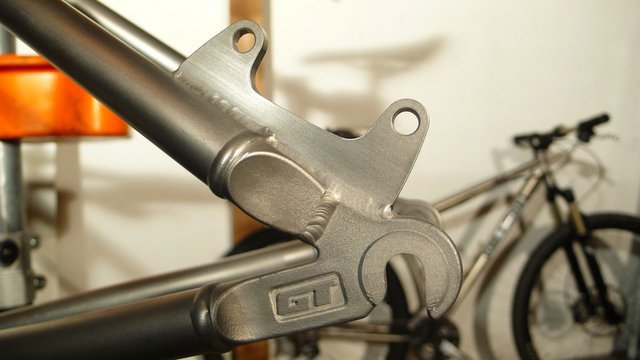

im gt forum haben 2 leute bei rewel discs an ihre rahmen (1 x xizang, 1 x lightning) schweissen lassen. beim xizang wurden die ausfaller ersetzt, siehe hier:
http://fotos.mtb-news.de/s/23726
beim lighning sieht es genauso aus, wie bei mir siehe hier:
http://fotos.mtb-news.de/p/684614
von meiner aufnahme gibts leider noch keine bilder.
mawis ist im saarland und ich bin mir ziemlich sicher, dass das dort keine 250€ kostet und vermutlich auch schneller geht.
beide varianten sind echt gut!
Die Variante am Lightning gefällt mir viel besser.
Die Reweleigenen Ausfallenden sind nicht so dolle.....
