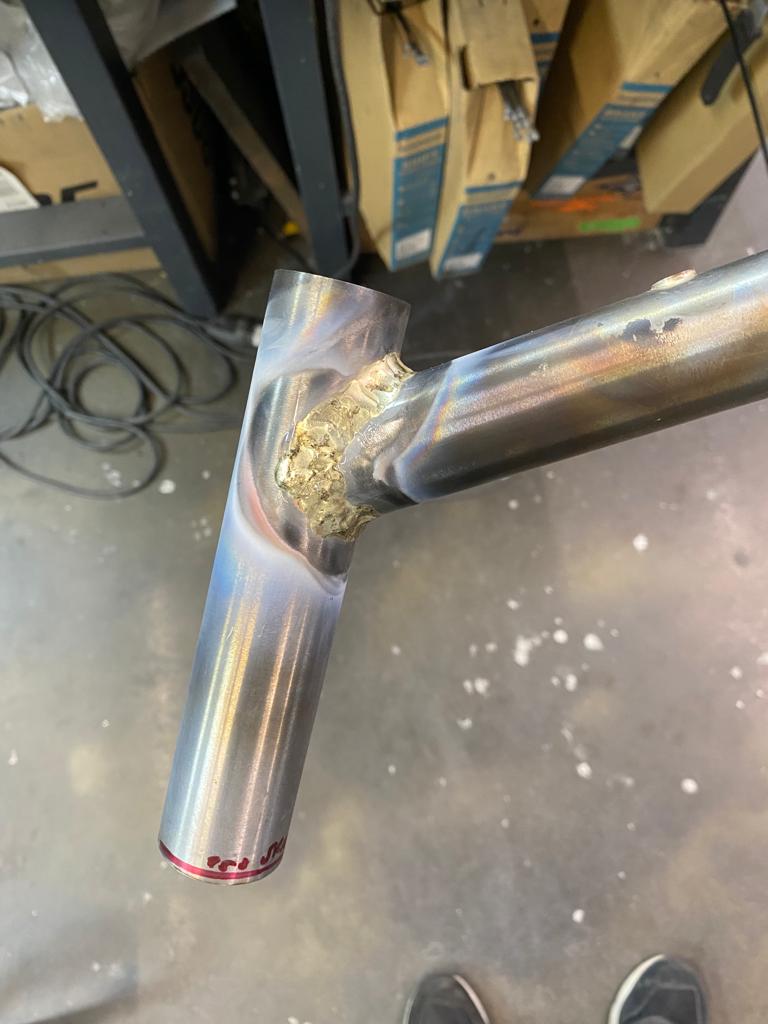

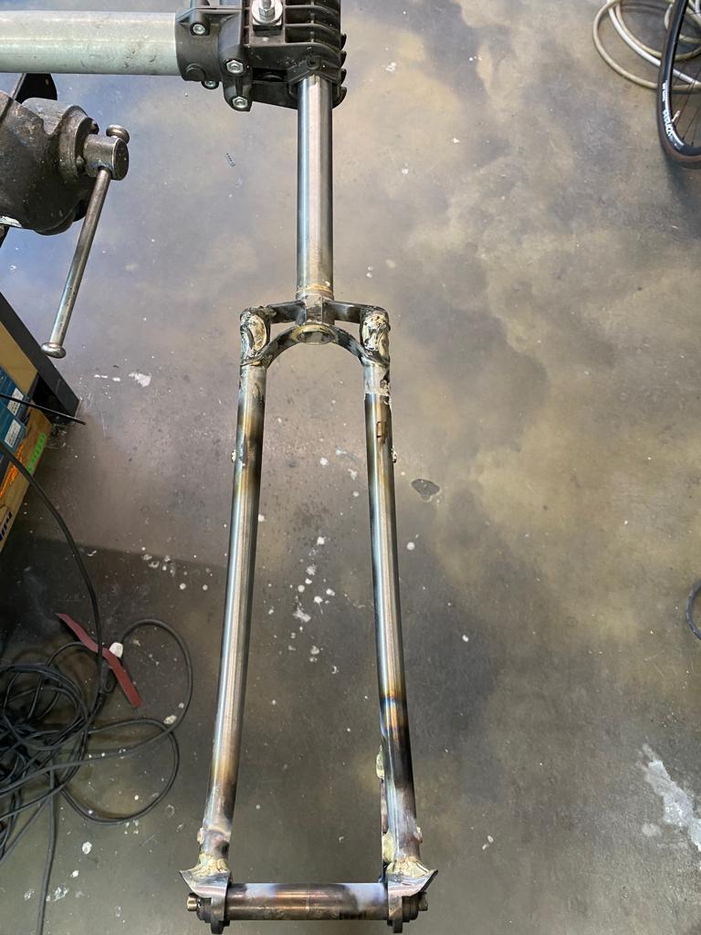

Anbei mal ein Update und das "fertige" Rad. Rahmen und Gabel sind fertig und auch vom Gewicht her okay. (Rahmen 1900g, Gabel 1100g). Kommt jetzt zum lackieren und in 1-2 Wochen wird es dann aufgebaut.
Ich kann es jedem der er sich schon Mal überlegt hatte einen Rahmen selber zu bauen nur empfehlen. Ich bin kein handwerklich begabter Mensch und habe es auch gut hinbekommen. Man bekommt auch eine ganz andere Beziehung zu dem eigenen Rad wenn man auf etwas selbstgebauten sitzt :)

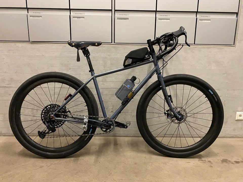

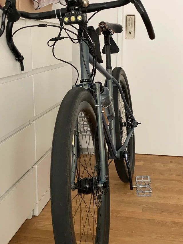

Und da ist es zu 95% fertig. Morgen noch ein kleines provisorisches fitting und dann kommt noch das Lenkerband dran :)
250km hat es schon drauf, fährt sich wie ein fliegender Teppich, man gleitet überall super angenehm drüber. Deutlich besser als die Rudy Federgabel davor
