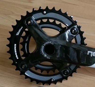

Race Face Next SL 2fach Kurbeln wurde in 2 Ausführungen hergestellt ist oben auch schon genannt.
120 / 90 BCD Lochkreis ( Foto oben) 120 Lochkreis Kleinstes mögliche Kettenblatt 38T
104 / 64 BCD Lochkreis 104 kleinstes mögliche Standart Kettenblatt ist ein 32 Blatt .
Ich würde allerdings die Möglichkeiten von ausgewiesenen 2 fach Kurbeln für den 1 x Antrieb für nicht Ideal halten, die Kettenlinie kann man zwar sowohl am Innenlager bedingt, und am Kurbelspyder mit Distanzscheiben anpassen aber sind alles Fummel Lösungen.
Das Beste wäre bei Vorhandenem 24mm Innenlager und 1 x Antrieb eine XTR 9000 die gibt es inzwischen schon recht günstig, ansonsten Sram directmount Kurbel X0 oder XX1 und mit 22mm Distanz Shim für die linke Lagerseite ist auch passend.
Bei Race Face würde ich auch klar eine Cinch Kurbel mit Direct Mount Kettenblatt empfehlen.
Bei Shimano sind 1-fach und 2-fach Kurbel identisch. Bei 1-fach wird einfach kein kleines KB montiert :D
Ich bin wegen der Kettenlinie auch auf das Wolftooth KB gegangen. Korrigiert auf 49mm und man montiert das KB direkt mit den Schrauben ohne die komischen XTR Bögen.
