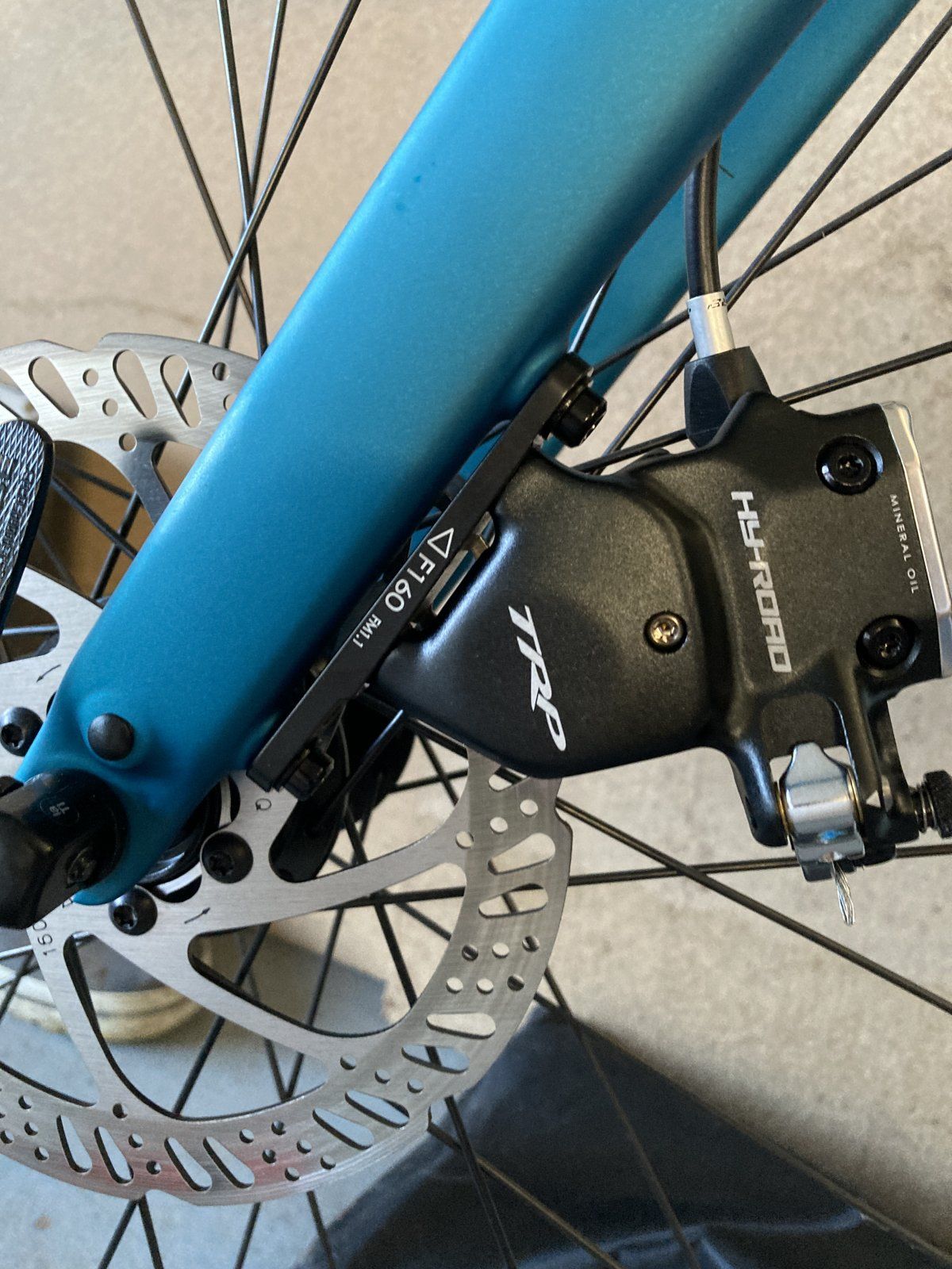

Hi, ich glaube, dass der geringe Aufwand für den Umbau das Optimum an Bremsleistung rausholt. Wirtschaftlich mag es sein, dass es gute rein mechanische Bremsen gibt, die genauso einfach zu montieren sind, ähnliche Bremsleistung zeigen und etwas leichter und etwas günstiger sind - keine Ahnung, da fehlt mir der Vergleich. Der Preis bei Decathlon inkl. Bremsscheibe lag pro Bremse unter 100€ und war für mich okay (zumal die Teile lieferbar waren).
Zur Montage:
1. Bremse ist halt sicherheitsrelevant - musst du selbst abschätzen, ob du (resp. deine Freundin) dir das zutraut.
2. Die Montage ist grundsätzlich ziemlich einfach, sofern der Zug lang genug ist - war er bei mir so gerade knapp. Wenn nicht: sehr doof. M.E. kannst du das nur ausprobieren.
3. Der Zugdraht war am Ende etwas aufgespleißt und nicht schön durch die neue Bremse zu fummeln. Unter Flüchen aber machbar.
4. Scheiben habe ich nicht gewechselt, da die werksseitigen dieselben wie beim Bremssattel-Set waren.
5. Vorne war ab Werk der Adapter unter dem Sattel mit F140 nach außen zeigend montiert (obwohl 160er Scheiben drauf sind). Bei dir auch? Ich musste ihn bei den neuer Bremsen drehen (F160-Schrift außen). Siehe Fotos.

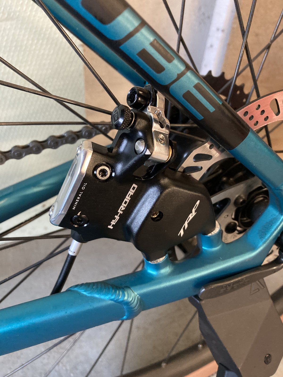

6. Hinten passt es nur sinnig ohne Adapter. Ob das so sein soll, weiß ich nicht, war aber bei der werksseitigen Bremse auch so.
