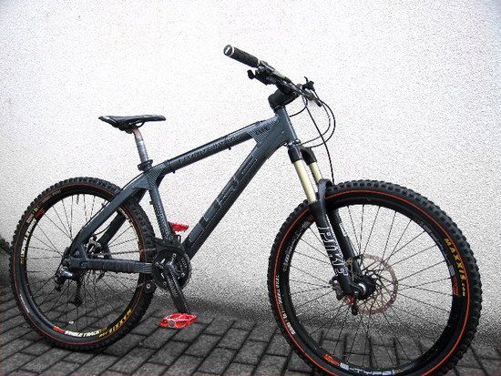

Hallo, da mir so^^ein Ding in die Hände gefallen ist und ich als XC´ler schon lang von nem FR HT träume, wollte ich mal in die Runde fragen ob der Rahmen dazu zu gebrauchen ist.
Möchte ein Rad, dass noch Touren tauglich ist aber Bergab seine Vorzüge hat.
Bin in dem FR Bereich recht unbewandert und würde mich auch über Tipps/Meinungen zum gesamten Aufbau freuen!!
Danke, Gruß Max

Hi, vielen Dank für eure Hife!!
Also es ist dieses Modell (Rahmen):
Das Bike gehört Scotty87, habe mich mal bedient. Grüße an der Stelle..:D

Das Teil wird kein Leichtgewicht im Sinne des bikebravoistischen Leichtbaus. 14 bis 16kg, je nach Laufrädern, Gabel und Rest werden es schon sein.
Ich würde n Laufradsatz mit Mavic XM321 (heißen seit neustem EN321 oder so) nehmen, vielleicht auch geschweite SingleTracks. Und wenn du keine U-Turn-Pike mehr findest, dann greif ruhig zur RockShox Sektor. 150mm Federweg, U-Turn und allen Schnickschnack, den man so braucht.
Ansonsten bietet der Aufbau von Scotty schon gute Anhaltspunkte; Kurbel und Bremse anders (z.B. SLX, Elixir-Bremse, LouiseBAT, blabla). Gibt genug Parts am Markt, um glücklich zu werden.
PS.: mein Transition-HT kommt auf schlanke 15,4kg. :D
ja zu geschweißten single tracks würde ich dir auch raten wobei ich glaube, das der quad equipe pro DH lrs leichter sein dürfte... der Rahmen hat noch die guten alten verstärkungen. mit pike oder sektor kein problem.

er ist halt wirklich recht schwer, dafür hält er aber auch fast alles aus. Mein FC hat dank singlespeed etwas abgespeckt aber wie thor schon sagte 14-16kg sind realistisch

also 3313g für Rahmen, Sattelklemme, ein bisschen Dreck und n paar Schrauben!! puuhhhhhh
RockShox Sektor noch nie gehört.. Ist die eher ne Nr. "größer" oder "kleiner" als die Pike?

Ich würde sie getrost als Pike-Nachfolger bezeichnen. Die Sektor wurde auch auf Sorglosigkeit getrimmt.
Also weder größer noch kleiner.
Die ebay-Laufräder hinter dem Link würde ich einfach kaufen. Mag sein, dass die SingleTracks dann keine geschweißten Felgen sind, aber der Preis ist ok.
