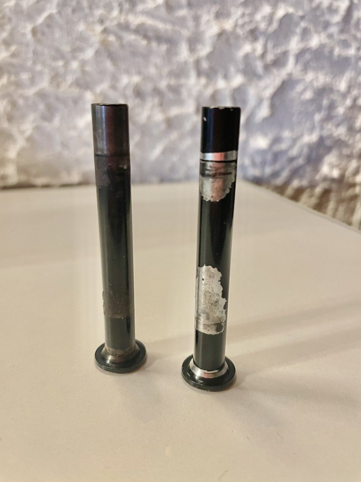

Hallo Michael,
die letzte Rückmeldung ist ja nun schon eine Weile her. Wahrscheinlich hat sich Dein Problem zwischenzeitlich schon erledigt. Habe bei meinem Stereo 120 ein ähnliches Problem an gleicher Stelle. Trotz Buchsentausch war das Spiel immer noch vorhanden. Bei mir war/ist das Problem der lackierte/beschichtete Dämpferbolzen, bei dem sich durch die Reibung die Beschichtung langsam ablöst und somit das Spiel in der Hülse entsteht. Ein Tausch bringt dann zeitweise zumindest Abhilfe. Ich kenne leider den Bolzen vom AMS nicht, aber wäre eine Möglichkeit dass mal zu überprüfen. Beste Grüße Sash
Im Anhang ein Foto wie die verschlissenen Bolzen bei mir ausschauen.
