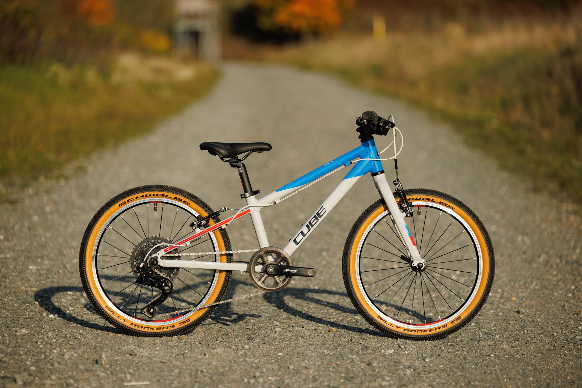

Habe seit heute das 20" Cube Acid 200 SL Teamline zu Hause stehen für den Sohnemann:
Davor war es ein Woom 4, das wurde jetzt getauscht weil es etwas mehr MTB-lastiges sein soll und vor allem die Gripshift bei uns überhaupt nicht funktioniert hat (und extrem schwergängig war).

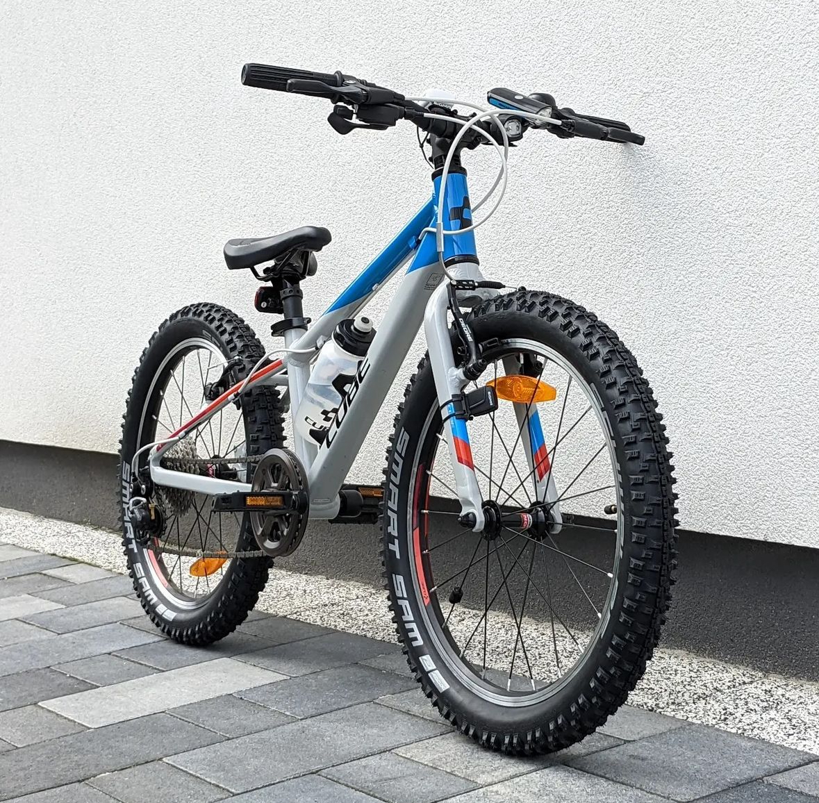

Ich würde gerne etwas Geländegängigere Reifen als die Billy Bonkers montieren...dabei wären Rocket Ron 2,25 oder Smart Sam 2,35 die Wahl...RR's sind aktuell nur für Mondpreise zu bekommen, also wsl. eher die Smart Sams.
Frage 1:
hat jemand Erfahrung mit den Smart Sam in 20x2,35 und rollen die noch akzeptabel oder ist das nix an nem Kinderrad?

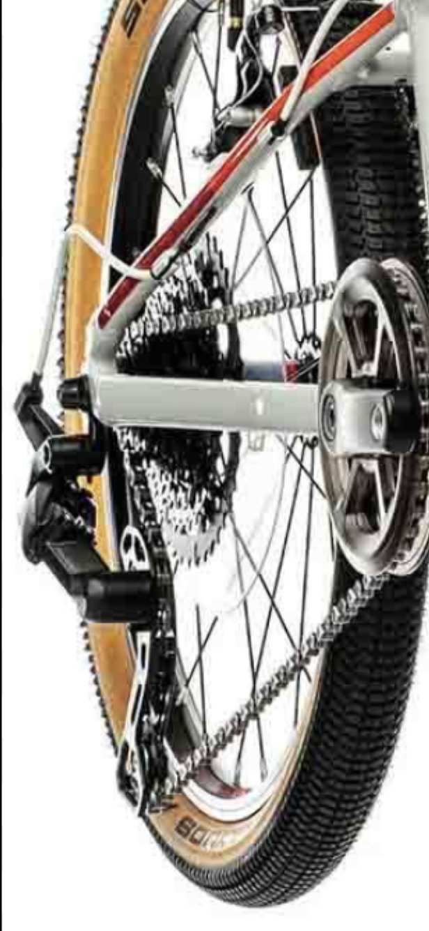

Hat jemand das gleiche Rad und kann sagen ob genügend Platz zwischen Reifen und Schaltwerk bleibt? Mit dem 2,0 Billy Bonkers ist da schon nur mehr ein kleiner Spalt im 1.-2. Gang.
Hat jemand eine Idee für ein preiswertes und alternatives Schaltwerk das mit 11-42 neunfach klar kommt?

Hier hat jemand auf Instagram ein Bike mit Shimano Zee 9fach umgebaut (allerdings auch Kassette auf 11-34 getauscht) und hat die Smart Sam's dran...so wär's wigentlich ganz cool
