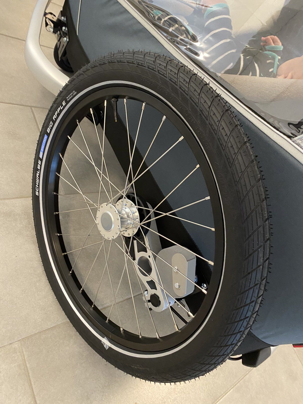

Hab heute den Croozer Kid Keeke 1 erhalten. Macht aber eigentlich einen guten Eindruck.
Direkt Schwalbe Big Apple 2,15" Reifen sowie ein Luft Buggyrad bestellt.
Heute Abend versuche ich die Thule Hängematte darin unter zu bringen.
Bin gespannt wie sich die Konstruktion fährt.... wo ich bisher nur den Singletrailer kenne ... ;)

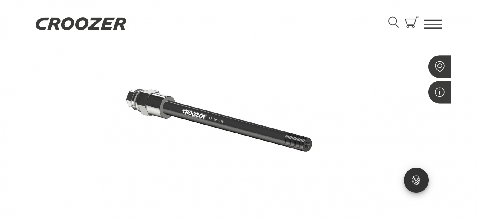

Ich habe heute versucht meinen croozer ans mtb zu hängen. Die gekaufte Steckachse eingeschraubt... Halterung ist ja rechts. Der croozer hat die Deichsel links. Errrm. Gibt es auch andere Achsen?
Ja und in den linken Ausfallende ist auch das Gewinde, um die Steckachse zu montieren. Das kann ich nicht tauschen denke ich
Die kann man doch rechts einschrauben u d der Adapter guckt nach links.
Oder bin ich doof? (Rhetorische Frage. Antwort ist klar)
