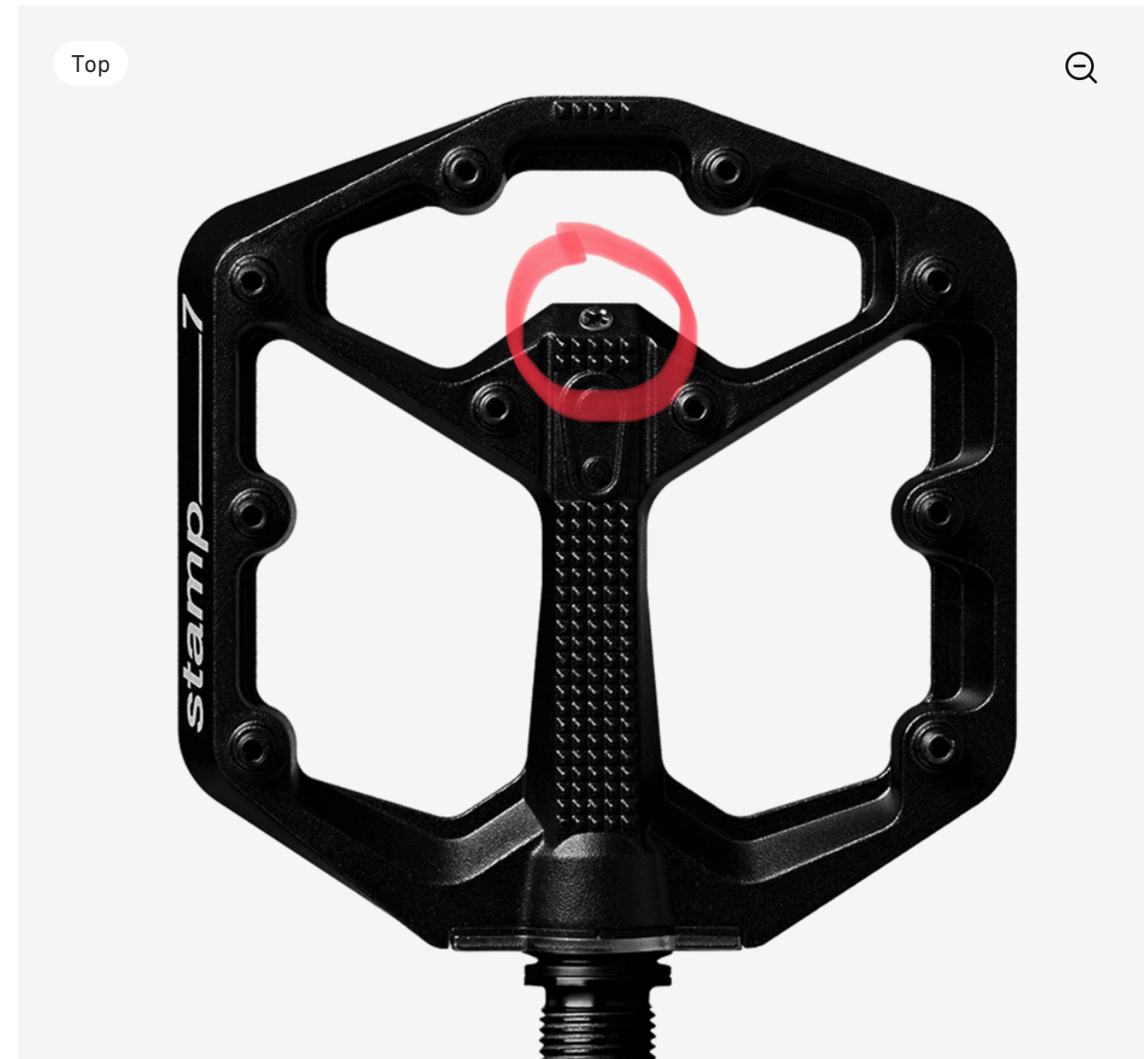

Ich würde vor der ersten Fahrt nochmal etwas Fett durch den Grease Port schicken.
Bei meinen Pedalen kam da im Neuzustand Schmutz raus.

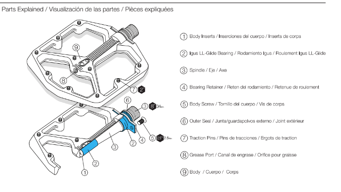

Hello Epic-Treter,
was ist dennn der Grease Port? Hatte mich auch über die Schwerfälligkeit gewundert, vor allem weil ich bereits ein paar Crankbrothers 7 besitze und die nicht so schwer drehen...
Besten Dank, Thorsten
Moin Nachbar,
hab auch Stamp7 von Crankbrothers, die sind auch bei mir „schwergängig“. Ich glaub, der Kollege meinte diesen durch die Schraube an der Schräge der Achse bedeckten “Schmierzugang“
Moin Nachbar,
Sehr cool, vielen Dank!
Ich werde mich aber kaum trauen, daran zu gehen, ich finde auch beim Fahren merkt man es kaum. Ist nur bei der Montage aufgefallen.
