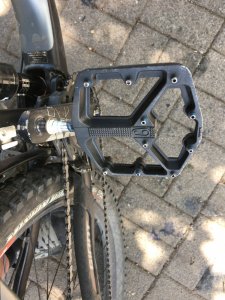

Hallo Leute hat schon mal jemand das Problem gehabt oder kennt eine Lösung? Ist mir heute auf einer kleinen Tour passiert.
Guck doch mal beim anderen Pedal wie das da aussieht. So pauschal würde ich mal sagen, dass sich die Mutter gelöst hat oder abgebrochen ist.
Wo ist denn die Schraubmutter geblieben?
Es wundert mich etwas, daß die überhaupt ganz abgehen konnte. Weil die eigentlich von der Abdeckung gestoppt werden müsste.
Dann war die wohl nicht richtig festgeschraubt gewesen. Wenn du die Mutter wieder auf die Achse schrauben kannst, dann würde ich die jetzt mit mittelfestem Locktite sichern, nachdem das Gewinde fettfrei gemacht wurde.
Hätte man eventuell vorher schon bemerken können, weil sich die Mutter nicht ad hoc komplett löst und daher das Pedal lange schon lange vorher Spiel auf der Achse gehabt haben müsste.
Man achtet man leider nicht so auf die Pedale. Bei einem losen Lenker wäre es wohl anders. :D
