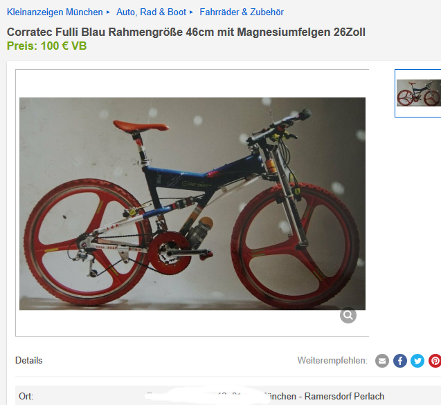

Also angefangen hat es mit einer Anzeige bei Ebay Kleinanzeigen über die ich letzte Woche zufällig gestolpert bin.
Screenshot_2019-12-09 Corratec Fulli Blau Rahmengröße 46cm mit Magnesiumfelgen 26Zoll 2.png
meine Reaktion, howly cow, was ist das? schnell gleich mal anschreiben, nur um zunächst mal etwas mehr rauszufinden, für die Kohle siehts aber nach viel Bike aus...

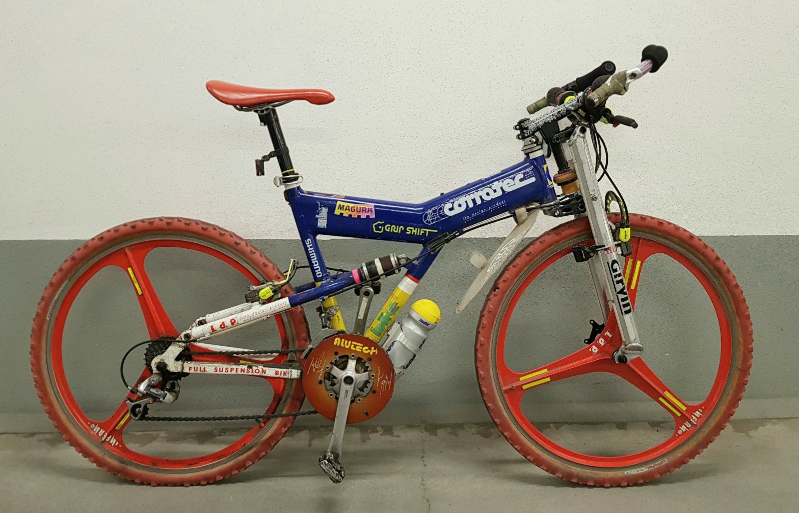

Da stehts nun, das von nightstorm schön als "Imperial Trail Destroyer" bezeichnete "Ding".
Hier mal die Bestandsaufnahme (sorry das ich bei den ersten Bildern von mir übersehen habe dass der Mud Catcher Spritzschutz sich im Kofferraum gelöst hatte):

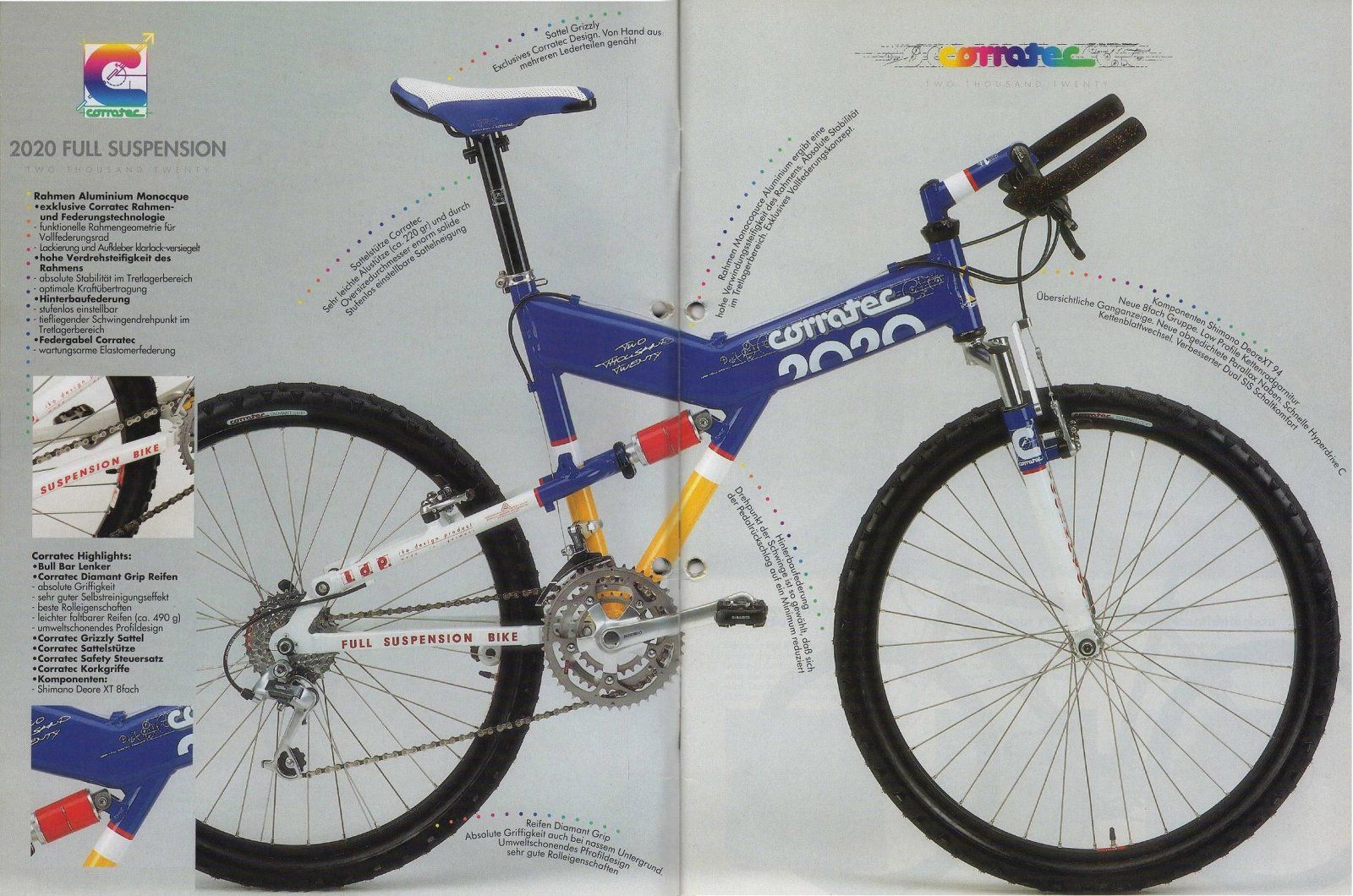

  • der Rahmen ist ein Aluminium Monocoque Frame wie auch als Modell "2020" im 1994er Prospekt angeboten:
    die Typbezeichnung 8-) "2020" ist übrigens in der heutigen Zeit sehr missverständlich, z.B. Google denkt hier sofort an das kommende Modelljahr...

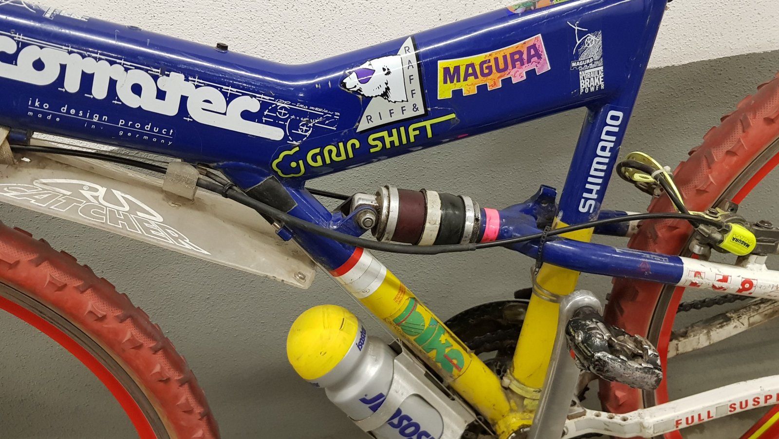

  • wurde als idp - iko design product gelablet, Iko steht ja für Konrad Irlbacher, dem Gründer von Corratec.
  • der oberte Teil des Hinterbaus erinnert mich ein wenig an mein AMP B3

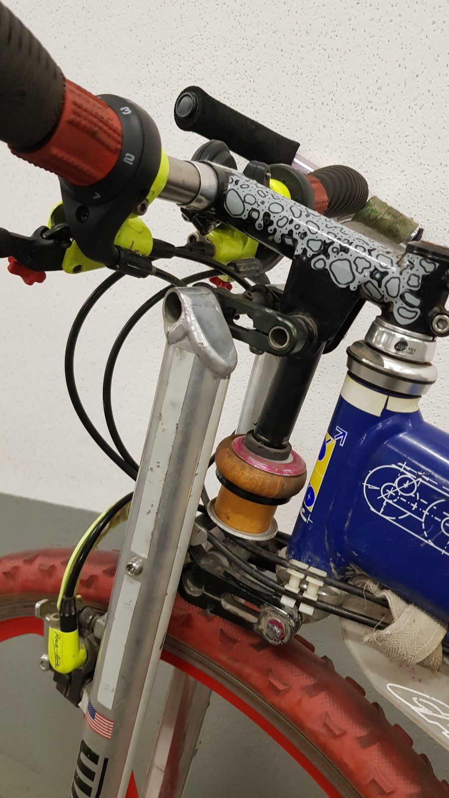

  • eine Girvin Parallelogrammgabel (sollte wahrscheinlich das Modell Vector 2 sein, gabs die erst ab 1995?)
  • Leider kaputte Elastomere bei Gabel und Hinterbau-Dämpfer. Original-Ersatz gibts sicher nicht mehr, aber Universal-Elastomere, passende Teile von Suspension-Parts oder Risse, und einige Heímwerkaktionen dokumentiert im Internet, wo bei der Vector Fork anstatt Elastomere passende Hinterbaudämpfer ala Fox benutzt werden.
  • Magura Raceline (mit umgeknickten Booster hinten weil der beim Durchschlag der Federung ansonsten am Sitzrohr angeschlagen ist)

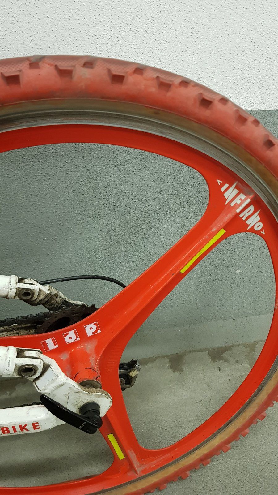

  • Inferno Magnesium Trispoke Rädern die auch mit idp gelabelt sind, und demzufolge von Corratec montiert wurden. Ich habe noch ein zweites VR mit Diskaufnahme dazu bekommen, wobei es aber keine richtige Aufnahme zur Girvin gibt.
    Der Freilauf hat einen recht schönen Sound, nicht zu nervig laut aber wahrscheinlich durch die Felge deutlich anders als bei üblichen Laufrädern. Welche Lager und welcher Freilauf verbaut worden sind erschließt sich mir bislang nicht.

Ich denke, dass die Girvin Gabel eben so einen Steuersatz braucht der auch selber (nicht über Ahead-kralle und Cap) vorgespannt werden kann.
Nein, die Gabel braucht keinen speziellen Steuersatz. Nur die Bauhöhe sollte einigermaßen stimmen, weil sich sonst der Einbauwinkel und damit der Nachlauf der Gabel ändert. Durch unterschiedlich hohe Spacer zwischen Steuersatz und Vorbau kann man hier in gewissen Grenzen spielen, der @Hammer-Ali würde sich hier den geliebten Winkelsteuersatz sparen können. ;)
Wie das genau funktioniert wirst Du sehen, wenn Du den Steuerrohrbereich mal zerlegt hast.
Elastomere gibts z.B. noch hier: https://www.suspensionforkparts.net/eshop/proflex/girvin-vector-1-2-elastomer-refresh-kit.html

Und was ist mit dem hinteren Brakebooster? So noch nie gesehen (wahrscheinlich weil ich auch mit Maguras sonst nix am Hut habe).....oder wurde mit dem Ding mal ein Eber überrollt und der hatte sich kurz mal im Hinterbau verfangen und den Booster verbogen? :lol:
