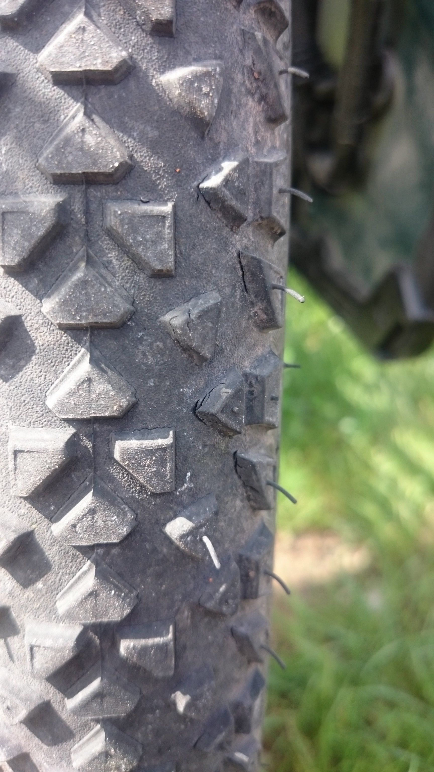

Was mich wurmt sind die Stollenabrisse hinten. Das hatte ich beim X-King nie, bei viel ansptuchsvollerem Gelände. Wenn das weiter so geht, ist er ziemlich bald unbrauchbar und der Preis dafür zu saftig.
Die Stollenabrisse dürften für den Race Ring (welche Ausführung?) eher untypisch sein.
Wende dich mit dem Bild doch mal an Conti, die Reifenhersteller sind in solchen Fällen eignetlich recht kulant.
Stollenabrisse hatte ich bei verschiedensten RK-Varianten (26", 27,5", Protection, Supersonic, Racesport, Made in India...) auch noch nie.

Hmm. Ich wende mich mal bei Gelegenheit an Conti. Scheint ja eher ein Einzelfall zu sein. Ab 2.5 bar verliert der Reifen leider stark an Grip und Komfort. Wahrscheinlich liegt es auch nicht am Druck. Ich kann mir vorstellen, dass höherer Druck die Stollen stärker beansprucht. Ich bin auf groben Schotter ein paar mal seitlich weggerutscht, das sollte ein Mountainbikereifen aber abkönnen.
Genauso sieht ein Reifen aus, der mit zuwenig Druck gefahren wird, der RK hat als minimum 3 Bar angegeben. Ich habe mit zuwenig Druck Smart Sams hingerichtet
Die 2,2 x29 RK Protection mit BCC Mischung fahre ich mit exakt 3 Bar problemlos schon über 3000 km, die nutzen sich fast nicht ab, rollen klasse und sind pannenfrei
