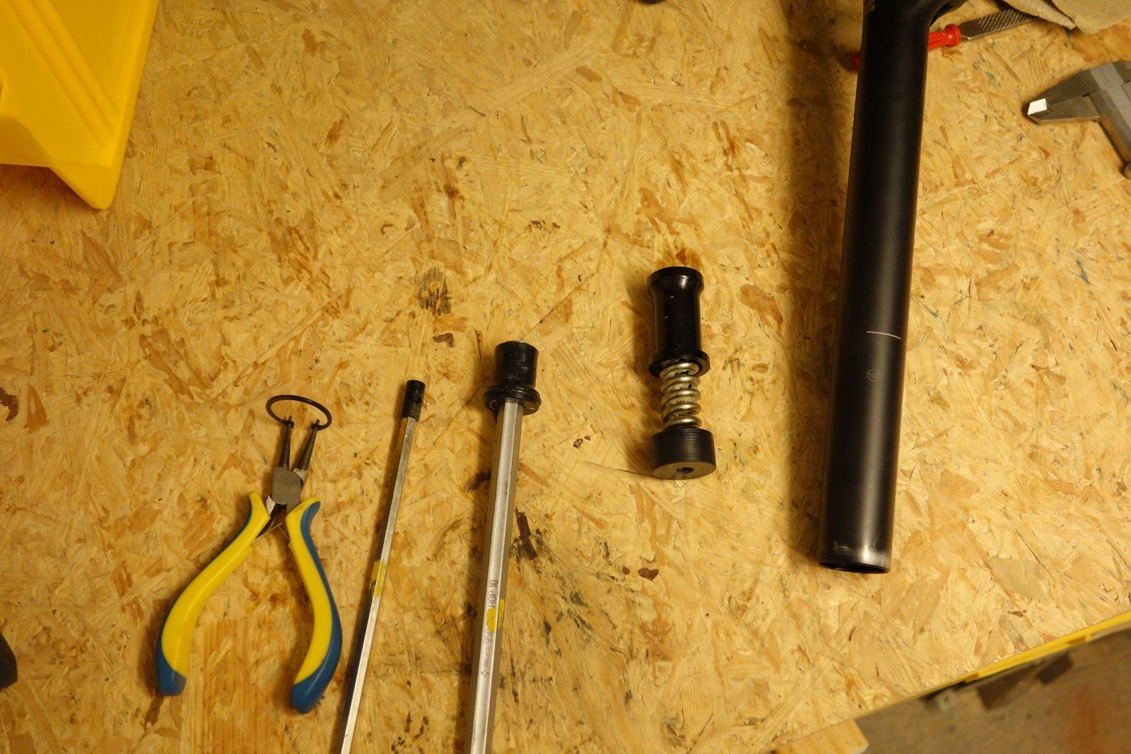

Modell: CONTEC Parallelogramm-Federsattelstütze SP-060 Slim
1. Sicherungsring entfernen
2. Kontermutter und Vorspannmutter lösen (6 mm bzw. 10 mm Innensechskant)
3. Zylinder, Feder und Muffe demontieren
Schwierig: Wenn der Zylinder tatsächlich schwergängig ist, dann bekommt man den Zylinder nur sehr schwer heraus. Bei mir hat Folgendes geholfen: Sattelstütze mehrfach ein- und ausfedern; abgewinkeltes Werkzeug als Haken benutzen (z. B. Innensechskantschlüssel, Schraubenkopf von einer Zylinderkopfschraube) und viel Geduld.

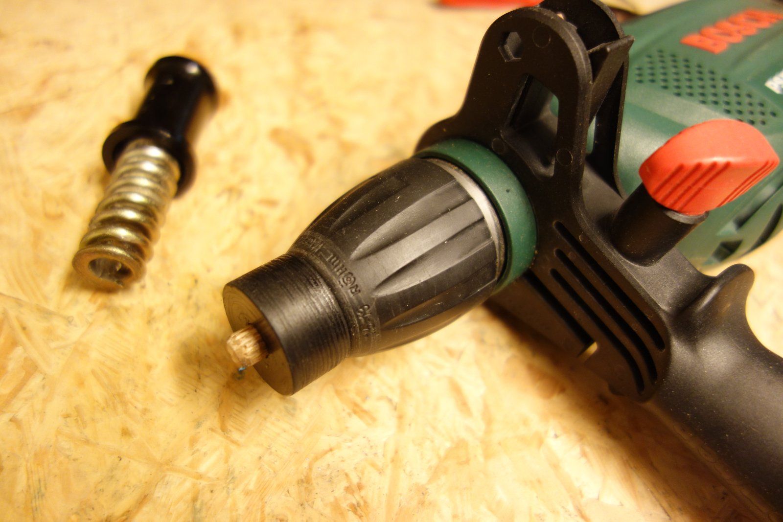

4. Zylinder-Außendurchmesser abtragen.
Zum Abtragen habe ich einen 8 mm Holz-Dübel in die Bohrmaschine eingespannt und den Zylinder darauf gesteckt. Als Werkzeug habe ich eine grobe Feile bzw. Raspel und anschließend Schleifpapier verwendet.
Achtung: Eine Bohrmaschine ist nicht für diesen Zweck gedacht. Daher empfehle ich, diese Methode nicht nachzumachen. Besser eine Drehmaschine o. ä. verwenden!

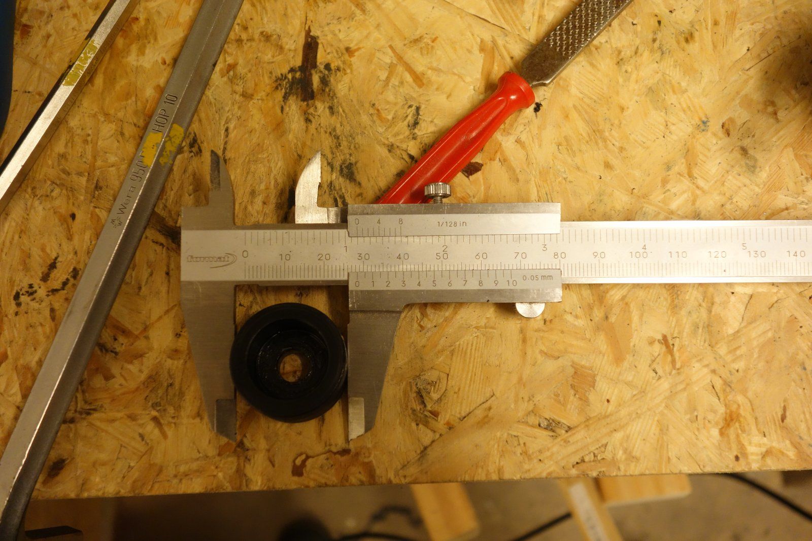

Wichtig: Zwischendurch immer mal wieder prüfen, ob der Durchmesser passt und sich der Zylinder leichtgängig in dem Sattelstütz-Rohr bewegen lässt.
5. Korrektur abgeschlossen
In meinem Fall waren es 28,5 mm. Welcher Durchmesser bei euch passt, liegt unter anderem am Sattelstütz-Durchmesser der Stütze. Bei mir sind das 31,6 mm.
