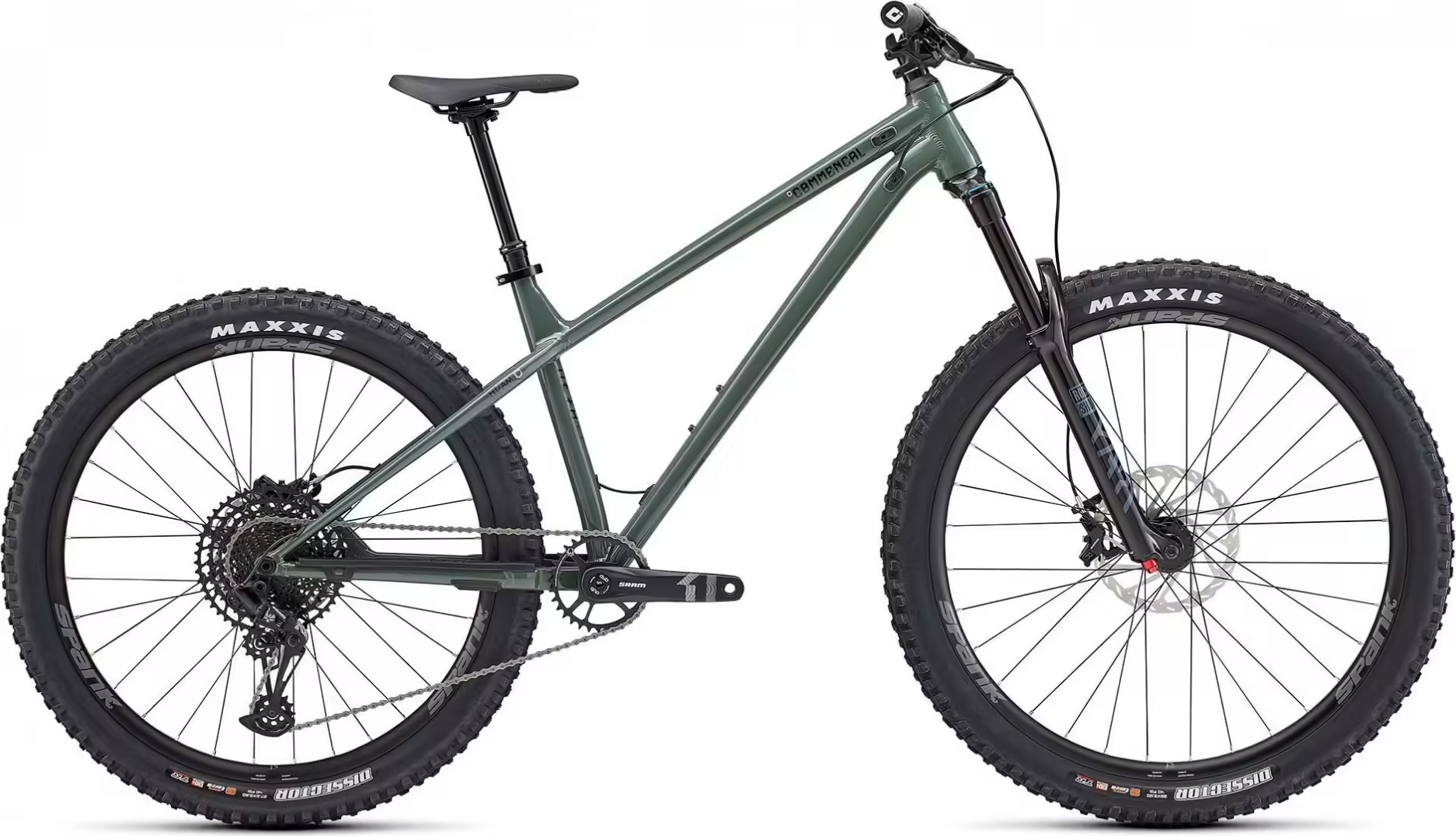

Bei der Anbindung des Sitzrohr bin ich mir nicht sicher ob das dauerhaft stabil ist. Da kommen bei ein bisschen Sattelauszug und etwas schweren Bikers Kräfte auf die da auf Zug auf die Schweißnähte wirken
Was sagen die Maschinen- und Rahmenbauer dazu, hält das???

Ja, schon sehr spannend. Die meisten Kräfte wirken da aber nur im Sitzen aber mit den kurzen Sitzrohren und dementsprechend viel Sattelauszug bestimmt nicht unbedenklich.
Obwohl, den Flex sollte man da auch nicht unterschätzen. Da ist schon ordentlich Bewegung drin...

Diese Konstruktion wirkt auf mich wenig solide. Und das gepaart mit deutlich unter 2kg Rahmengewicht.
Meiner Meinung nach müssen Hardtails, die mit einer 150mm Gabel daherkommen und entsprechend bewegt werden, wirklich robust ausgelegt werden.
Fahre selbst ein "Enduro/TrailHT" mit 160er Gabel, das scheppert mitunter gewaltig im Gebälk.
War auch mein erster Gedanke. Freies Sitzrohr und nur eine Anbindung - hoffe das wurde gut simuliert :D

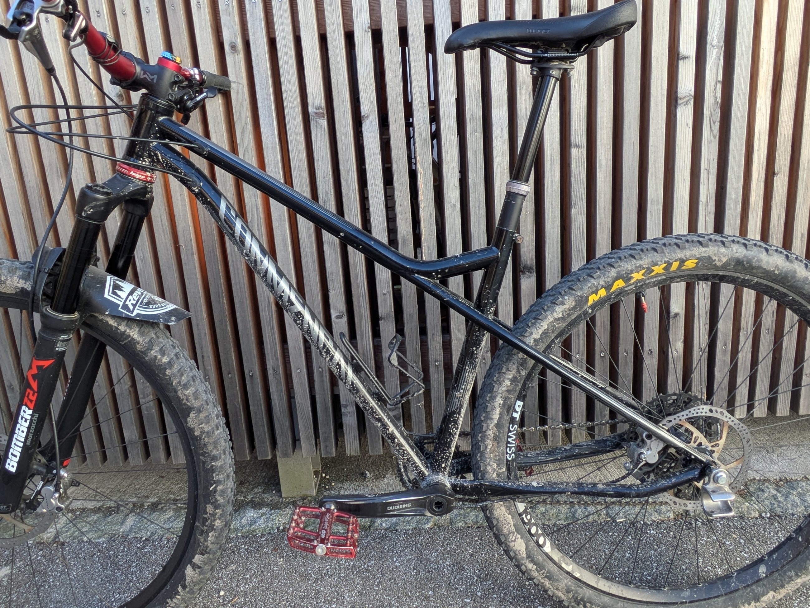

Bei meinem alten Orbea Laufey war auch so eine schönes Versteifungsrohr aufs Oberrohr eingebunden, die Sitzstreben klebten dort auch dran. War schon stimmig und hat einiges ausgehalten.
Die alten Metas hatten dort so ein hässliches Geschwür:
Dagegen ist das neue Design schon eine Wohltat. :-)
So sind die Geschmäcker unterschiedlich. Ich fand die alte Version hübscher ohne das geschwungene Gedöns, das ja auch die erste Version (damals noch 27,5“) hatte.
Haben im Haushalt zwei mal die V2, speziell der Sohn hat es damit auch schon ordentlich in diversen Parks scheppern lassen. Obwohl er mittlerweile dafür ein Fully hat, wird es noch gerne als auf tretlastigeren Touren und Pumptracks, Dirtparks etc. bewegt. Ich habe eines als Winterschlammbike, auch dafür super robust und solide.
Sollte der Komfortvorteil der Konstruktion wirklich da sein, könnte man mal drüber nachdenken irgendwann ein Frameset zu bestellen.

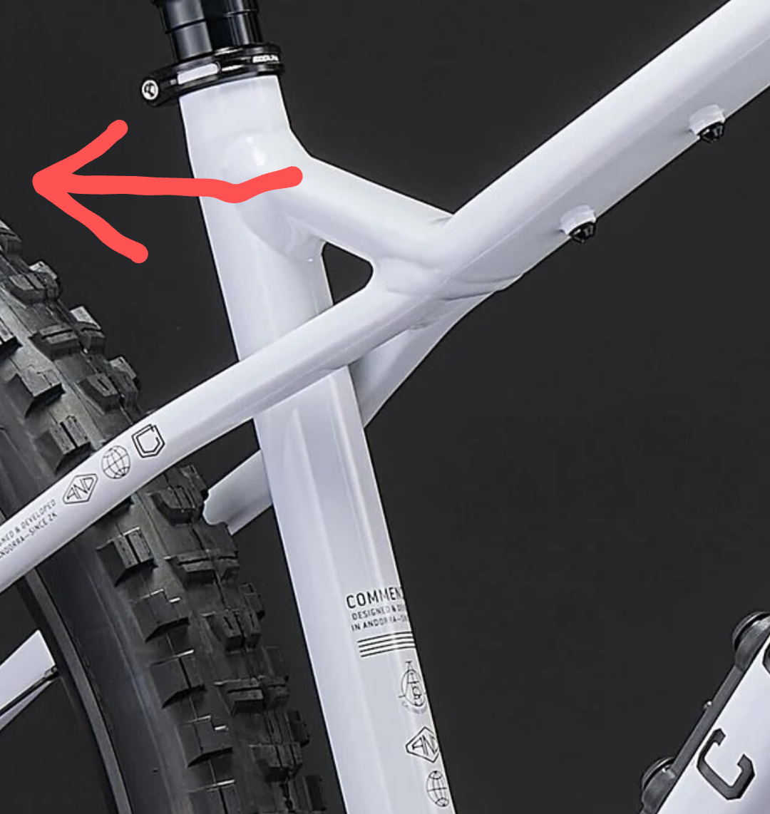

Beim Laufey sind allerdings zwei Verbindungen vom Oberrohr zum Sitzrohr vorhanden, beim neuen Meta nur die eine, die nach oben geht. Die Sitzstreben laufen ohne Kontakt zum Oberrohr.
