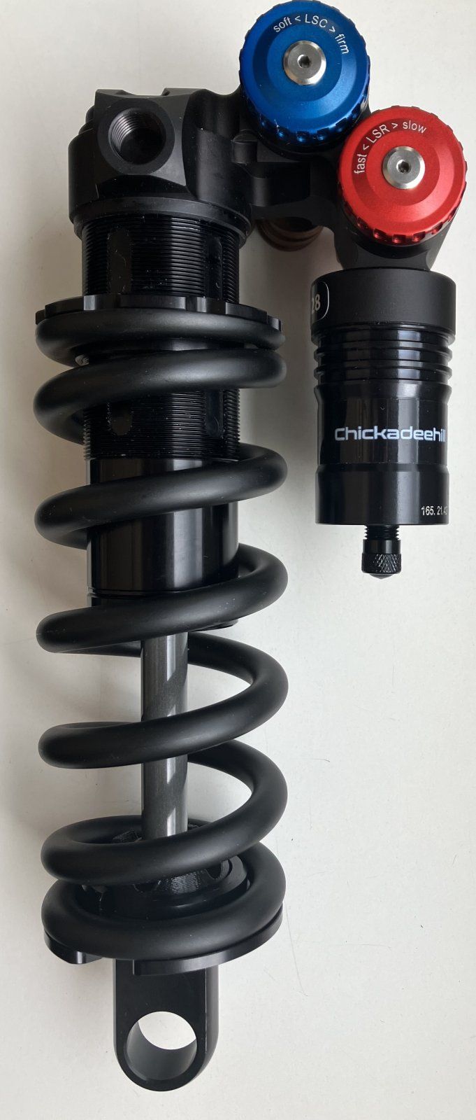

Hallo zusammen,
ich möchte, da man im Netz(noch)so gut wie nichts über ihn findet, aber hier im Forum doch beim Ein oder Anderen Interesse herrscht, auf den Coil Dämpfer ausm Hause @chickadeehill , den SFB5 vorstellen.
Eins Vorweg:
Die Probefahrt muss leider verletzungsbedingt noch ein paar Wochen warten.
Vorüberlegung(en):
Anfang des Jahres habe ich, nach langem überlegen, das Jibb in Rahmengröße M geholt. Es war im vornherein klar dass ich die Kiste mit einem exklusiven Air oder Coildämpfer ausstatten will.
Ich bin im Edit den Jade X und einen getunten SD Air Ultimate gefahren, mit denen ich happy war.
Somit auf die Suche gemacht und überlegt was es für Möglichkeiten es so gibt. EXT, Push, Öhlins, Intend Hover,…und chickadeehill.
Alle Dämpfer spielen in einer ähnlichen Preisliga +/-. Das Jibb wird von RAAW auch mit dem Öhlins Coil TTX22M angeboten. Jedoch sind die Servicepreise die für den Schweden aufgerufen werden nochmal ne andere Ansage. Ja ich weiß, Service kann man auch selbst machen, aber trotzdem hat mich das irgendwie abgeturnt.
Was noch erschwerend hinzukommt ist, dass das Jibb in Größe M etwas eingeschränkt ist was die Dämpfer angeht da nicht alle in den Rahmen passen.
Da ich schon etwas länger Chickadeehill verfolge(AWK für Gabeln und Luftdämpfer LFB6), habe ich sie einfach mal per Social Media kontaktiert, da ich irgendwo gesehen oder gelesen hatte, das sie bald einen Coil rausbringen und der Air schon extrem gut funktionieren soll.
Ich denke das Jibb ist für sein 135er FW ein sehr potentes Bike, das aber mit einem Coil noch mehr Laune machen kann und wenn’s richtig ruppig wird etwas komfortabler sein wird.
Des weiteren bin ich ein recht leichter Typ mit 65kg und da möchte ich dass der Coil ordentlich performt und Chickadeehill was das angeht alle Trümpfe in der Hand hält durch Anpassungsmöglichkeiten.
Somit kamen wir schnell auf den SFB5 der seit Ende letzten Jahres bestellbar ist.
Ich war in fast täglichem Austausch mit Chickadeehill, namentlich Tim. Er hat mir von der Firma geschrieben wo sie herkommt, was ihnen an ihren Produkten und generell wichtig ist, die Entwicklungsarbeit(der Großteil des SFB5 wurde auf der Madonna gemacht), aber auch der Aufbau des Dämpfers dass sie nur hochwertige Normteile verwenden, somit die Belieferung gegeben ist und die Zerspanung ausschließlich in Europa stattfindet.
Das alles und die Art der Kommunikation hat mich überzeugt um den SFB5 genauer zu betrachten.
Parallel finden auch schon einige Testfahrten statt mit dem Jibb in M, somit war klar das der Dämpfer passt 😄, Fotos davon habe ich auch bekommen. Also völlige Transparenz und extrem hohe Identifkation mit der Firma wie es sein muss.
Natürlich ist der Preis eine Sache, aber ich bin davon überzeugt dass die völlig individuelle Anpassbarkeit durch den Hersteller und das Eingehen auf den Kunden mir mit meinem Gewicht entgegenkommt dass ich vollends glücklich sein werde und dann noch eine deutsche Firma ;).

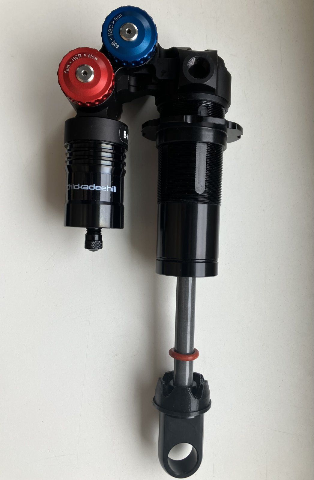

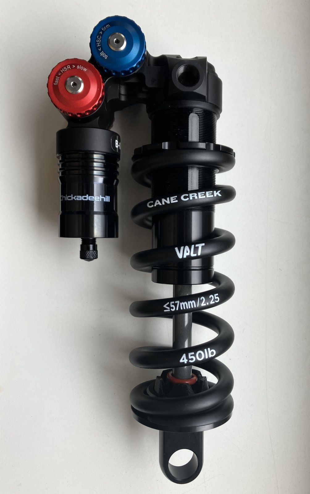

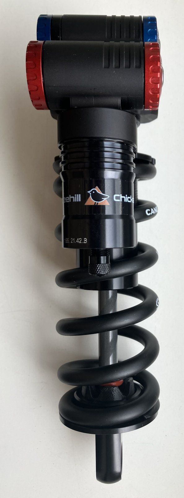

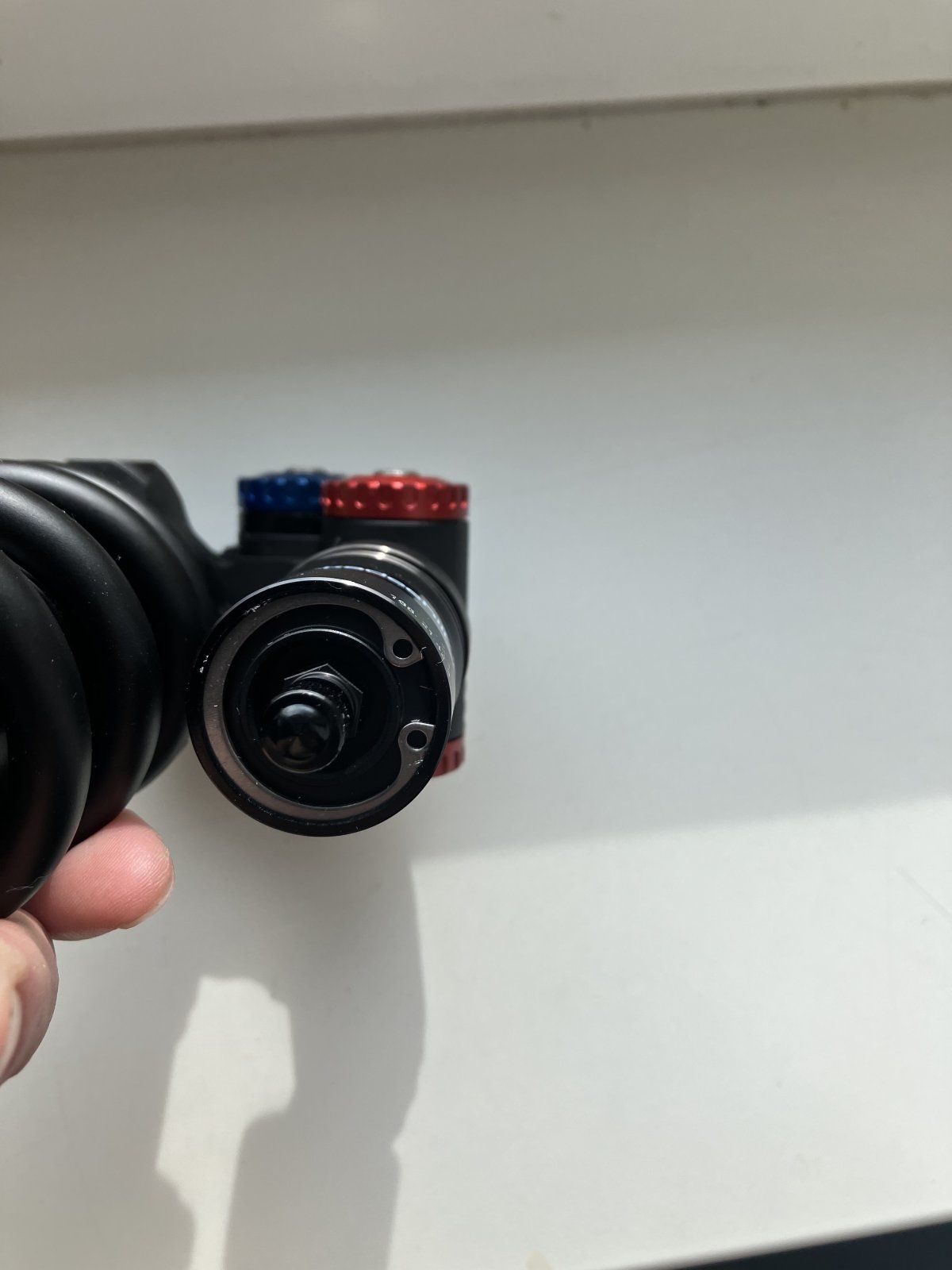

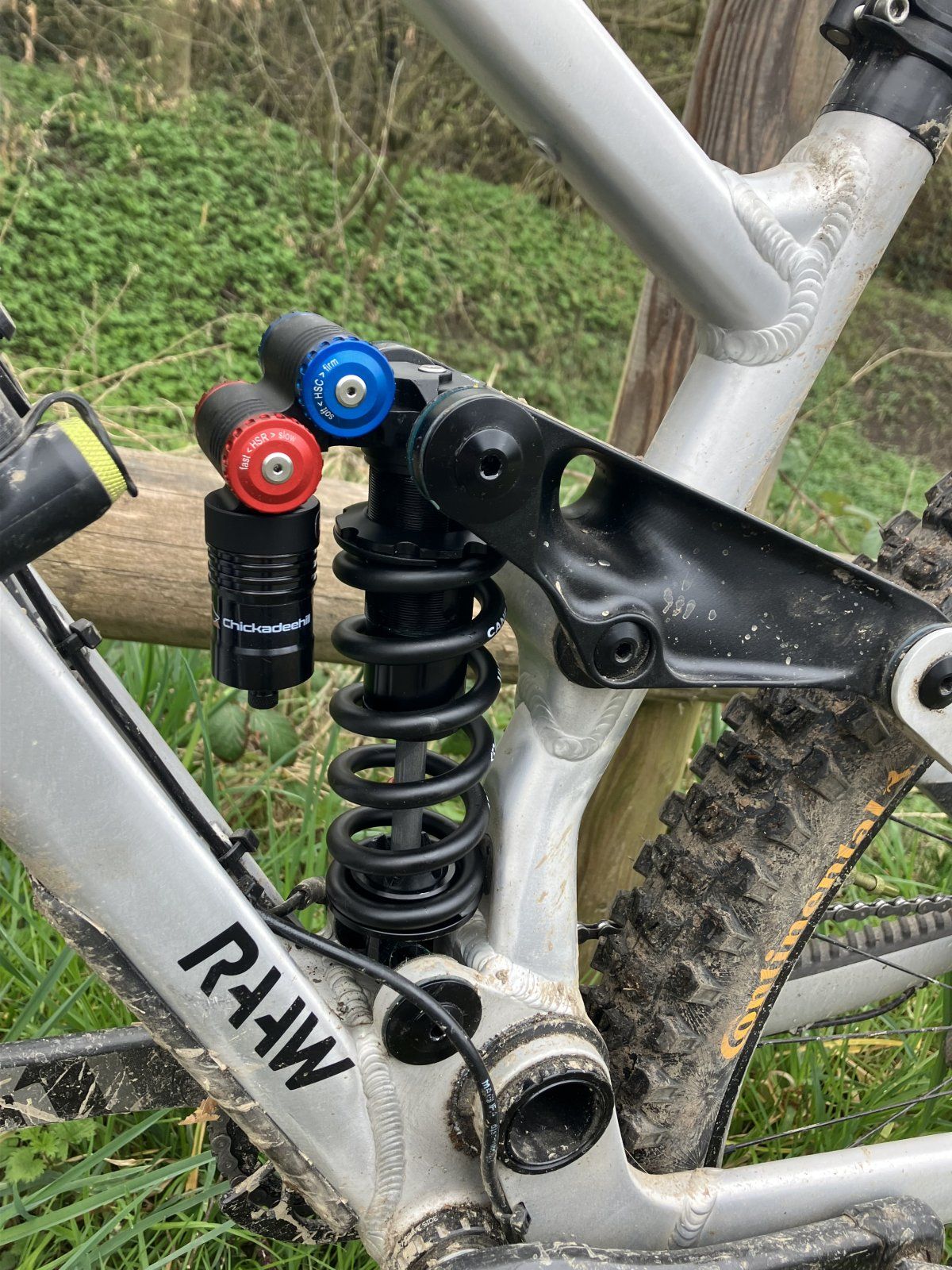

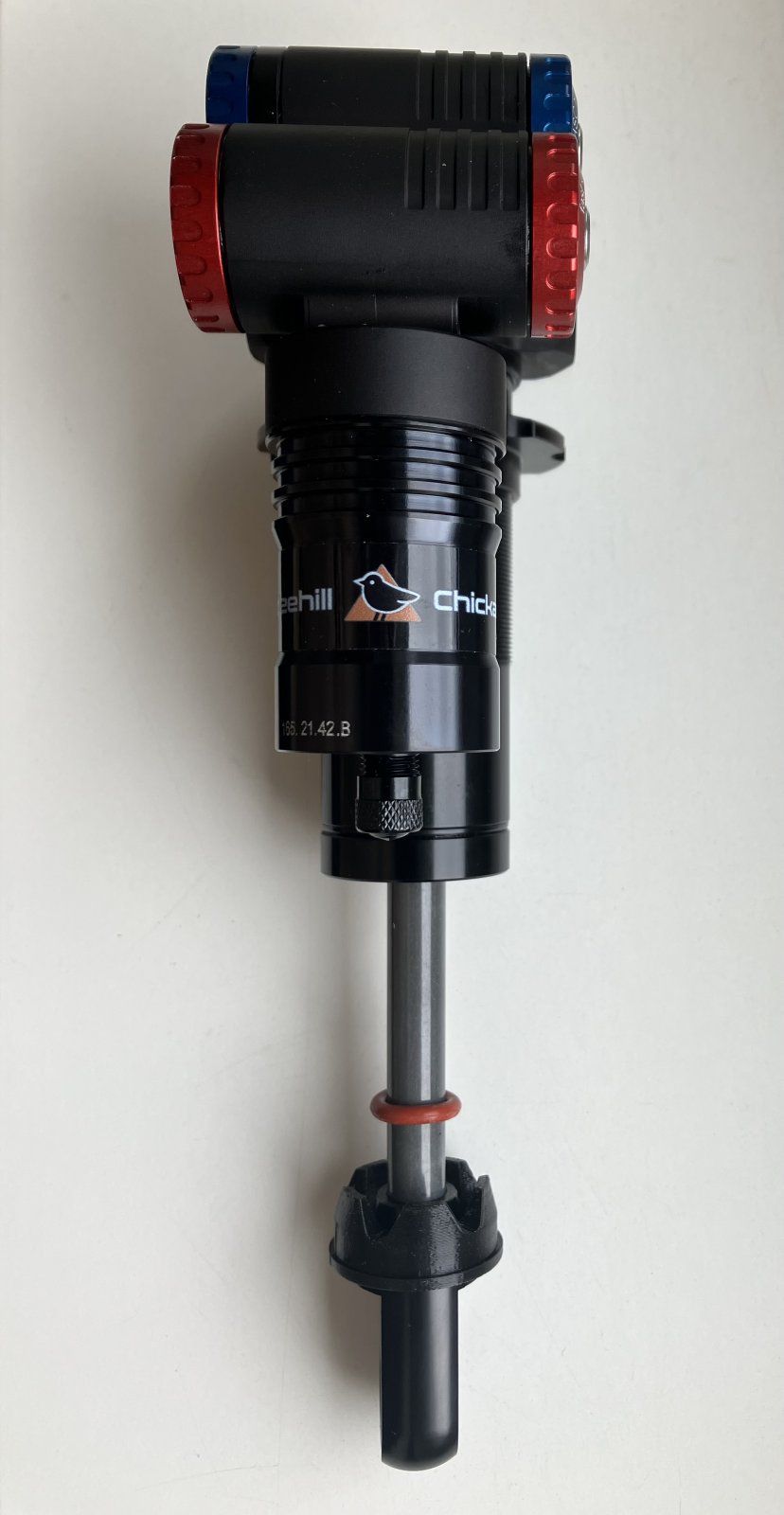

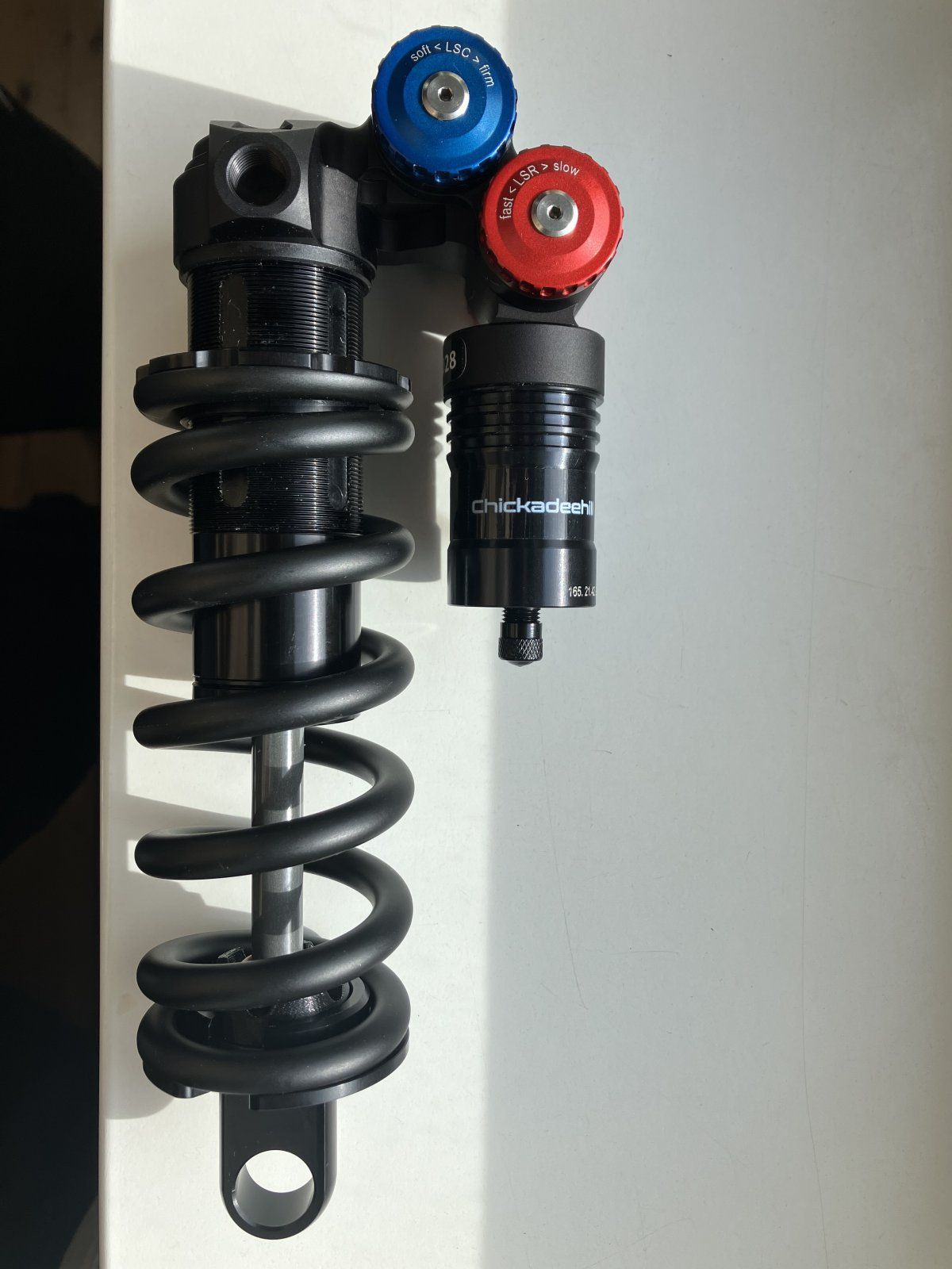

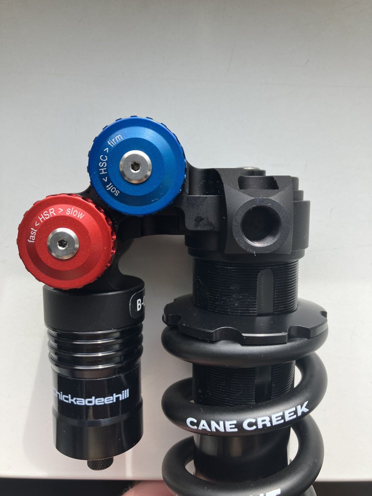

Nun aber was um den Speichelfluss anregen:

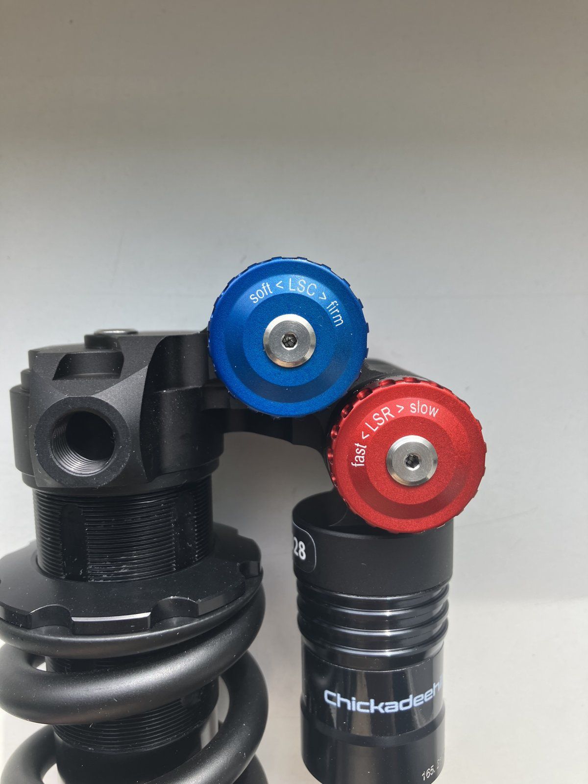

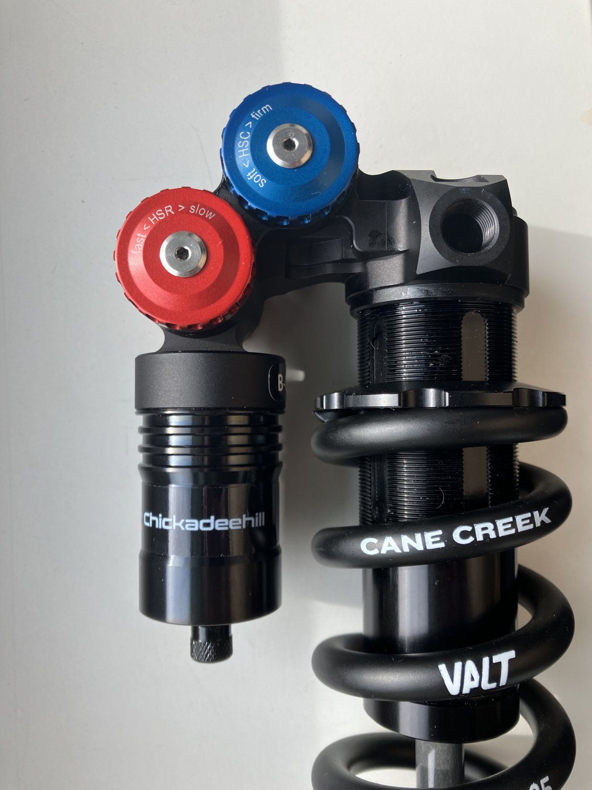

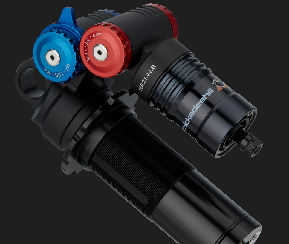

IMG_5898.jpegIMG_5900.jpegIMG_5899.jpegIMG_5903.jpegIMG_5901.jpegIMG_5902.jpegIMG_5905.jpegIMG_5906.jpegIMG_5907.jpegIMG_5908.jpeg

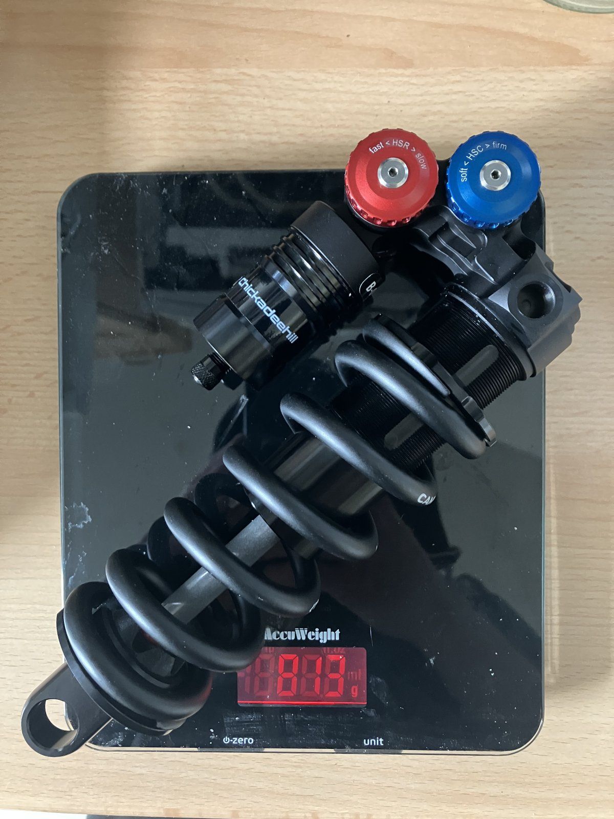

Für die Weight weenies unter euch die eh nur Air fahren 🤣
Unleserliche Waage+Infos
813g bei 185x55 trunnion 2,25x450er Feder

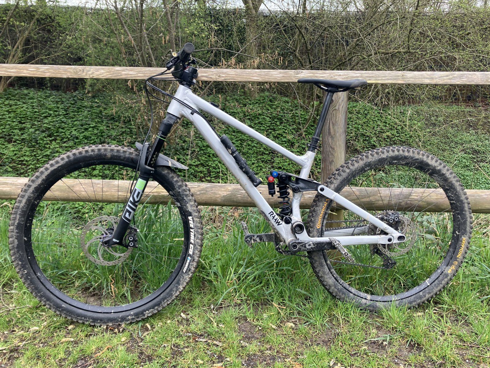

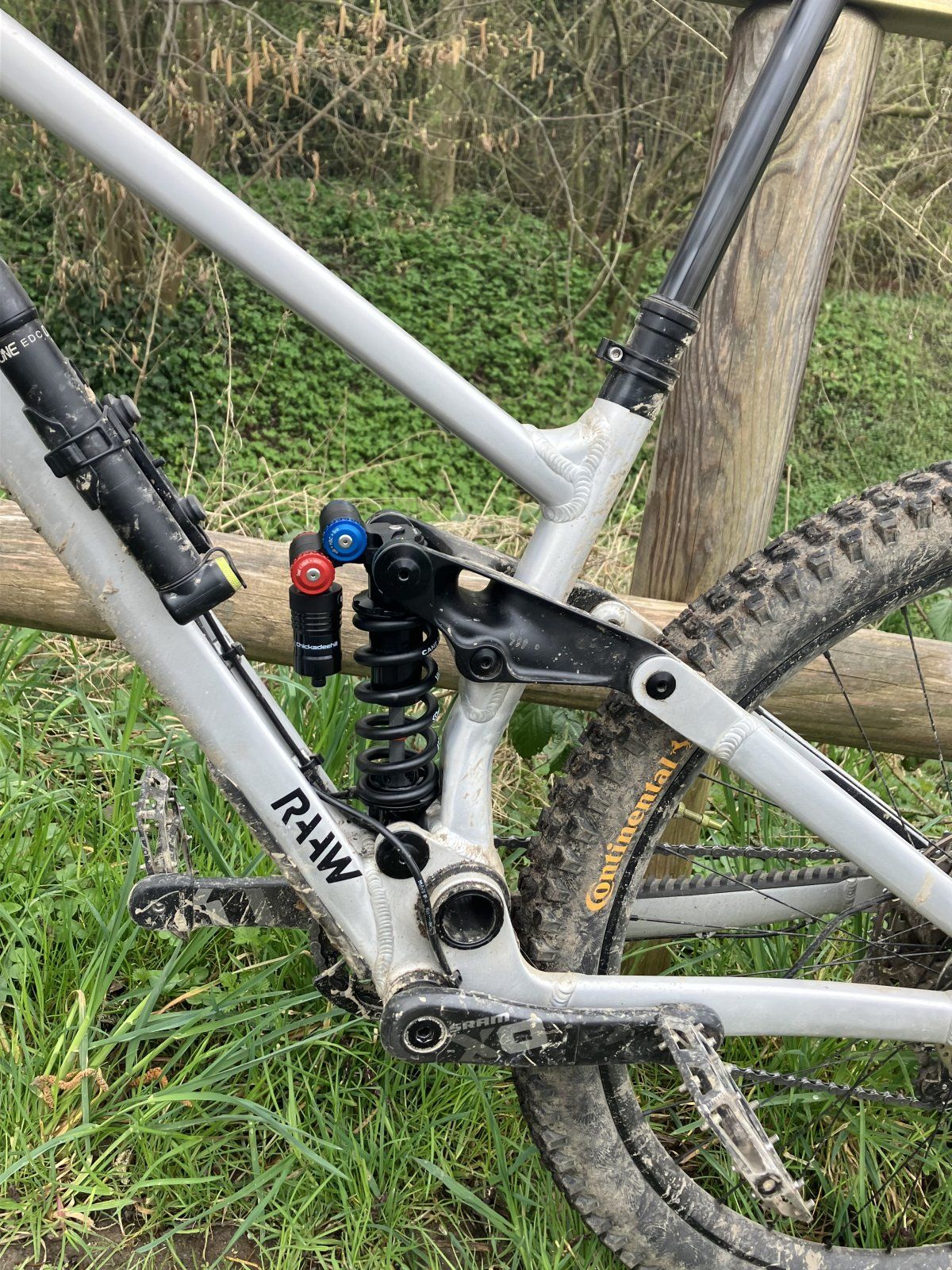

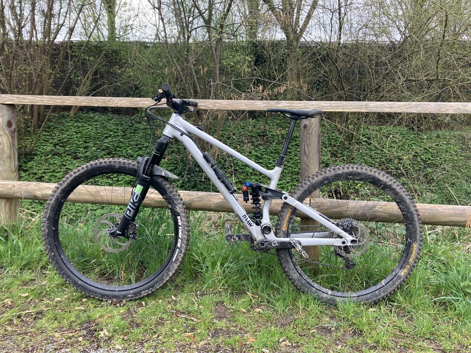

SFB5 mit Jibb verheiratet:

Die Geometrie der Verstell-Räder ist nicht zufällig gewählt - da gibt es schon ein paar Punkte zu beachten.
Eine Dämpfungseinstellung sollte, unserer Meinung nach, ohne Werkzeug variierbar sein, idealerweise auch aus der Fahrposition, ohne Yoga-Skills und Boulder Finger. Weiterhin war ein sauberes Feedback in Form einer definierten Rasterung gewünscht, die auch mit Handschuhen eine Zuordnung ermöglicht. Nun sind aber gerade Twin-Tube Dämpfer hinsichtlich der Verstell-Kräfte nicht zimperlich. Bleibt also nur noch der ‘Hebelarm‘ als Einflussgröße oder in diesem Fall der Durchmesser/Radius des Verstellers. Wünschenswert wäre dann noch eine Ausgestaltung, die eine geringere Anfälligkeit gegen versehentliches Verstellen (Baggy/Schoner) gewährleistet. Klingt vielleicht alles etwas nüchtern, uns war es jedoch sehr wichtig, schließlich handelt es sich hier um eine wesentliche Schnittstelle zum Fahrer. Hierzu haben wir einige Prototypen mit unterschiedlichen Geometrien gefertigt und an einem Dummy sowie mit verschiedenen Probanden getestet:
Die Protos kommen von einem Resin Drucker, da dieses Verfahren Oberflächeneigenschaften aufweist, die dem eloxiertem Aluminium sehr nahe kommen. FDM und SLS bilden deutlich griffigere Oberflächen aus und hätten den Versuch verfälscht.
Final ist es dann dieses Design geworden:
hier noch die Darstellung mit Climb Assist:
  • Aus fast allen Positionen gut greifbar und griffsicher
  • Ebenes Abschließen mit dem restlichen Body
  • Geringe Gefahr für ein ‘Einhängen‘ von Kleidung/Schonern
  • Keine scharfen Kanten, geringes Verletzungsrisiko
  • Symmetrischer Aufbau
Nun zum Thema Rasterung: Alle Versuche mit Rastmechanismen in der Welle brachten keine zufriedenstellenden Ergebnisse. Erst die Verlagerung nah an die Grifffläche heran brachte die gewünschte Haptik.
Die Abstände zwischen den jeweiligen Rastpunkten waren auch nicht im ersten Schuss perfekt. Mit ein paar Versuchen konnten wir jedoch den Spagat zwischen ‘spürbare Veränderung‘ und ‘Auflösung‘ gut zusammenführen.
Vielleicht wird so ein wenig klarer, was unsere Intention bei der Ausgestaltung der Verstellräder war.
