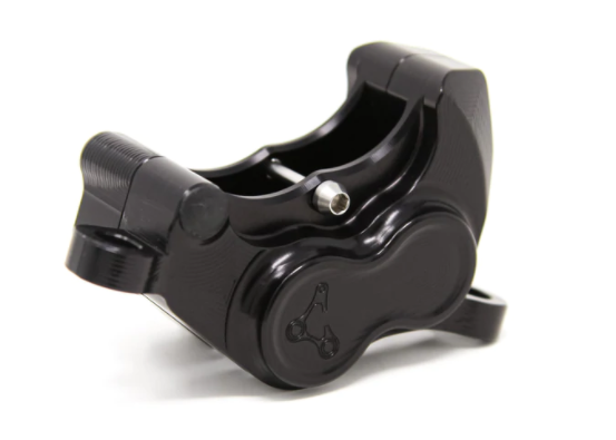

Auf Pinkbike wird ein neuer Bremssattel gezeigt der sich als Tuning-Teil für alle DOT-Bremsen eignen könnte:
Cascade Components bauen also nicht mehr nur Umlenkhebel um Charakterstik und Federweg verschiedener Bikes zu ändern sondern wollen mit diesem Bremssattel, welcher explizit zur SRAM Code passen soll , 20% mehr Bremskraft erzeugen als der normale Code-Sattel.
Verbaut werden ein Paar Kolben mit 18mm Durchmesser sowie ein zweites Paar mit 16mm Durchmesser. (Wie bei der Hope V4)
Leider auch ziemlich teuer bei über 500$ pro Paar Bremssattel, aber Potential eine stäkere Bremse als eine Trickstuff DRT zu bauen :D

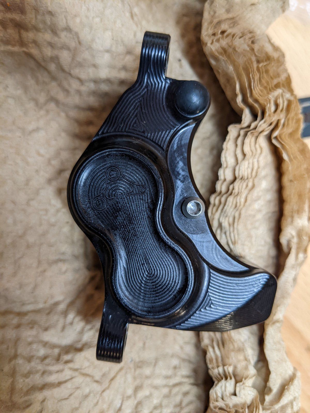

Der hintere Sattel ist undicht, gestern nach einer größeren Tour viel Dreck dran gepappt, nach dem abwischen und am nächsten Morgen sieht man beim ziehen der Bremse wie sich ein Tropfen bildet und teilweise wieder zurückgezogen wird (oben auf Höhe der Hohlschraube, wo die beiden Hälften zusammengeschraubt sind - die Schrauben sind jedoch fest).
Bin mal gespannt wie es um die Garantie bestellt ist. Ich hoffe das klappt unkompliziert, da ich bei der Ausfahrt gestern wieder echt begeistert war von der Bremse, auch noch im Vergleich zur neuen T4V4 am anderen Rad...
In other News: Die Sättel gibt es jetzt auch für Mineralöl.
OK, ein neuer Sattel und ein Rebuild Kit ist unterwegs zu mir. Sehr netter Kontakt. Damit ist mein Problem quasi voll adressiert. Jetzt bin ich noch auf die Geschwindigkeit der neuen Lieferung gespannt, soll aber auch wieder mit DHL kommen, was ja letztes Mal keine zwei Tage dauerte.

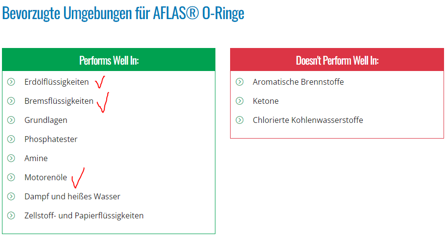

Das interessanteste an dem SLAB-Bremssattel ist aber doch folgende Aussage:
Aflas, Wunderwerkstoff?
warum dann noch zwei verschiedene Bremssättel anbieten, wenn doch dieser an sich baugleich, aber besser ist?
Tante Edith meint noch: "Die sind ja gar nicht baugleich! Beim SLAB passen die Shimano Beläge rein, beim North Fork Caliper die Code Beläge, außerdem soll der SLAB mit allen bekannten PM Adaptern funktionieren, während beim NF kollidierende Paarungen bekannt sind."
Interessant! Was mir allerdings auffällt: Aflas ist je nachdem wo man schaut mit einer Min-Temperatur von -5 oder -10°C angegeben. Hier ist gibt es z.B. eine Übersicht über unterschiedliche Materialien: https://www.dmh.at/materials/ wo es mit -5 angegeben wird.
Könnte schon spannend werden im mitteleuropäischen Winter. Ich erinnere mich da an Shimano Bremsen vor 10 Jahren, die irgendwelche Dichtungen verbaut hatten (k.a. welches Material im Detail), das dazu geführt hat, dass bei Temperaturen unter Gefrierpunkt der Leerweg quasi nicht mehr vorhanden war und der Druckpunkt hart wurde wie ein Stein. Folge: Bremse quasi nicht mehr zu benutzen. Wenn sowas ähnliches mit Aflas Dichtungen passieren würde, wäre das auch nicht schön. Zumindest steht in dem Link oben bei "FPM" das derselben Materialgruppe zugeordnet wird, dass es bei niedrigen Temperaturen die Elastizität verliert. Das macht mich skeptisch.
Das Material scheint auch nicht ganz neu zu sein. Um mal ein Haar in der Suppe zu finden... einen Grund muss es ja geben, dass das nicht schon reihenweise von Bremsenherstellern verwendet wird?
Evtl ist es aber auch einfach nur "Umwelt" und "Kosten". Ist ja ein Fluoropolymer...
