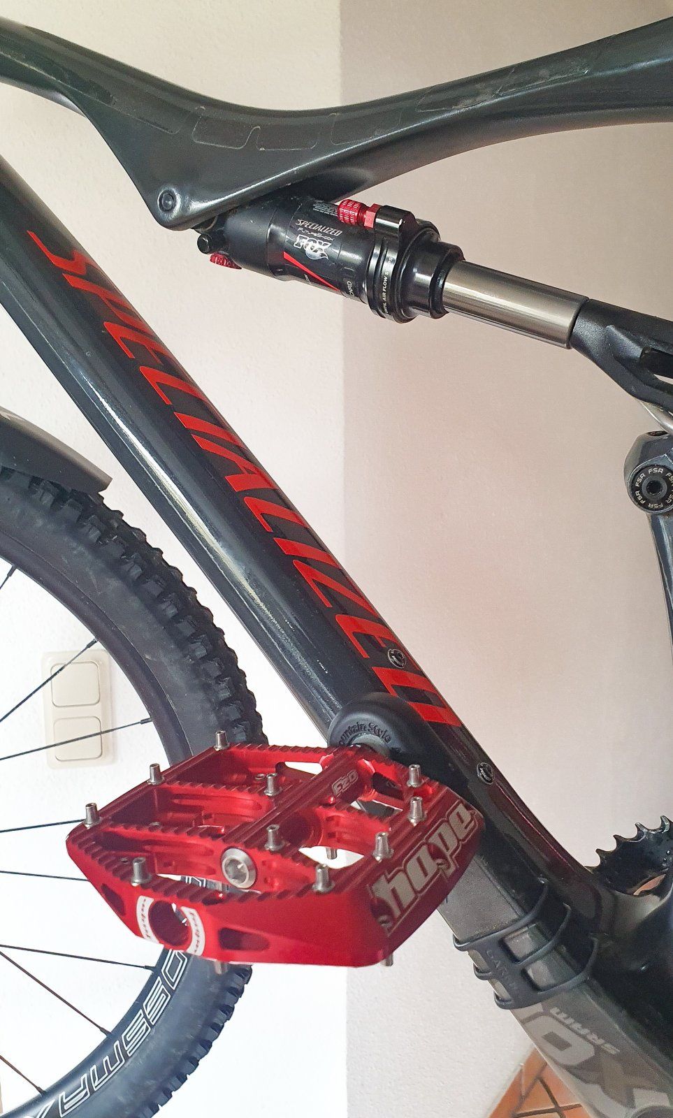

Kannst Du selber machen mit Schmiergelpapier und Teppichmesser Klinge. Habe meinen schon mal entlackt und neu lackiert. Ist sehr viel Arbeit.
