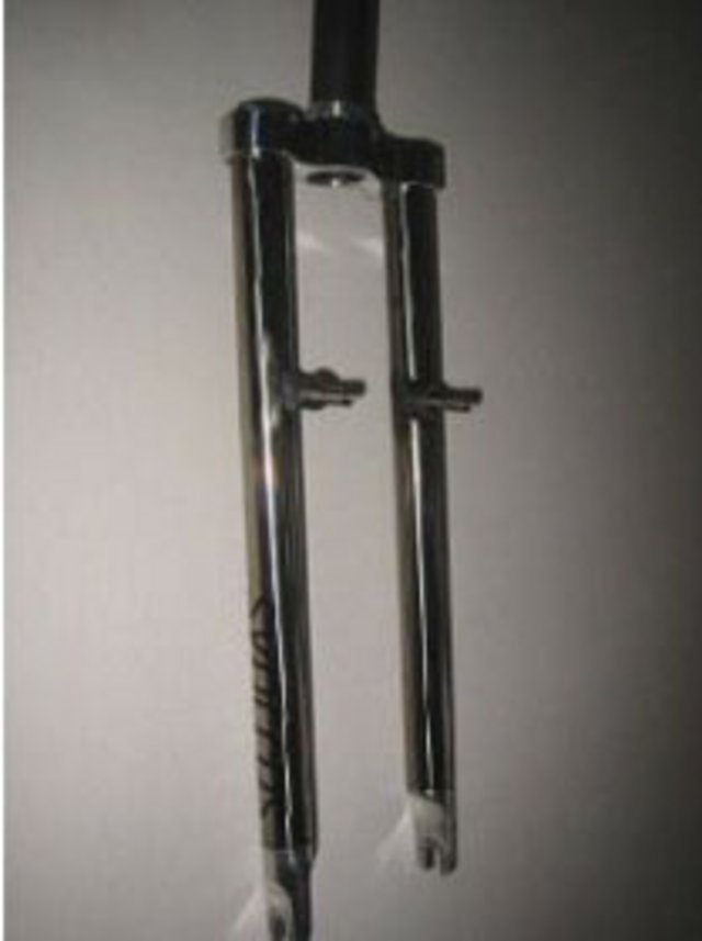

Mit Titan wäre soetwas möglich.Wie zum Beispiel wie die nur 3xgebaute Syncros Titangabel.Wog 550 Gramm!Heute könnte man noch eine Carbonbrücke und Carbonschaft dazunehmen.
Leicht ist eine Pace nun wirklich nicht. Die Stahlgabeln in meinen Stumpjumpern sind etwa genauso schwer (ja gut, sind recht kurz).
Bei der Pace stecken ja in der Krone noch zwei Stahlrohre, die ein gutes Stück in die Carbonrohre reinreichen. Ich denke mit einer Schraubbrücke einer alten Federgabel, ein paar Alurohren mit Standrohrdurchmesser und ein paar selbstgebauten Ausfallern wäre das Gewicht locker drin.
