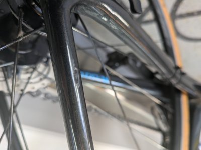

Unterrohr an der Oberseite beidseitig Risse. Kann das auch rein Lack sein oder muss das Carbon darunter sich verformt haben? Fühlt sich noch ganz hart an.

Wenn es aus der Garantie ist: Vorsichtig abschleifen, nachgucken. Nach dem Schleifen Isopropyl (oder ein anderes flüchtiges Lösungsmittel) drauf funktioniert gut, der verdunstet aus Rissen weniger schnell und Haarrisse werden so als dunkle Linien sichtbar.
Beidseitig wäre schon seltsam.
