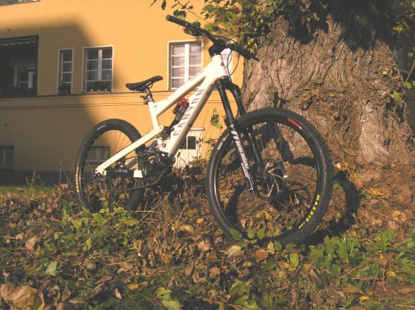

Hi,
ich habe nun endlich mein Torpue FRX fertig.
Ich habe es aus einer Kombi aus neuen und bewerten Teilen aufgebaut. Ausbessern werde ich auf jeden Fall die Sattelstütze und es bekommt noch einen Umwerfer ran, da die Kettenführung leider nicht ganz paßt.
http://fotos.mtb-news.de/photos/view/199820
Wenn ich raus habe wie ich große Bilder einstellen kann, werd ich mich noch mal melden.
Gruß
Bernd

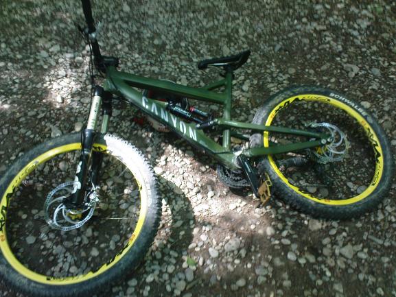

Hier da Pic (extra nach ´ner Feierabendrunde mit dem HT nur für dich den Dicken rausgeholt):
Sieht schon wahnsinnig breit aus. Ist bisher ungekürzt, also 700mm breit. Aufgrund der Kröpfung ist die
realistische Breite auch nicht mehr als vom Easton EA 50 mit 685mm, weil der Lenker mehr zum Fahrer
gebogen ist. Vom Gefühl her viel Handgelenkfreundlicher (shit PC-Job) und mehr Kontrolle bei engeren Stellen.
