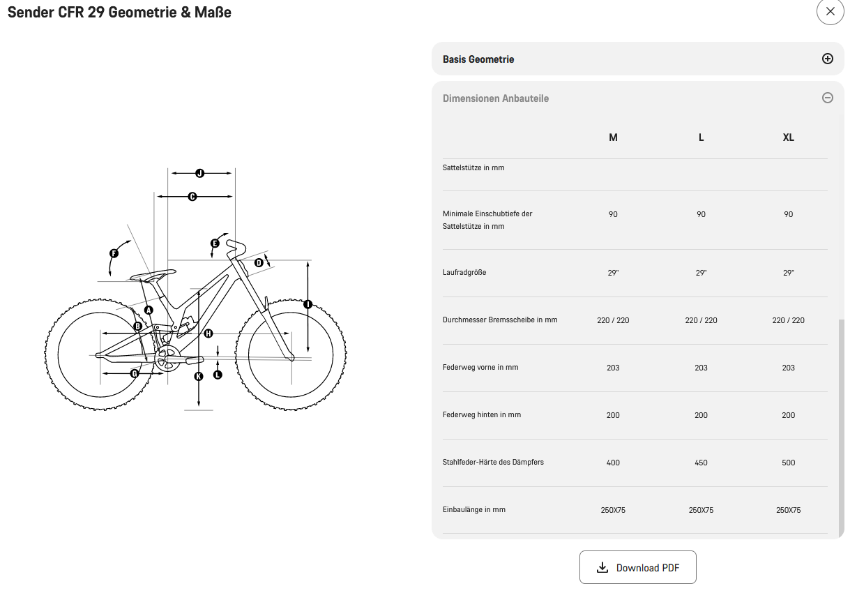

Hallo, ich suche für ein Canyon Sender CFR (aktuelles Modell) die Einbaulänge und den Hub des DHX2 Dämpfers. Mein Bike wird bald mit ner 400er Feder geliefert und ich würde mir gern jetzt schon die passende Feder für meinen 95kg Arsch besorgen. Vielen Dank
Zur Info: Ich habe mein Sender vor 3 Wochen erhalten. Es war eine 400(wie angegeben) 450, und 500er Feder dabei. Fand ich wirklich super . Die Verfügbarkeit ist momentan bekanntlich echt schlecht. Bei meinen 105 kg war die 500er aber leider doch etwas zu weich. Mit viel Glück habe ich bei Kleinanzeigen noch eine 600er bekommen. Bei 95 kg könnte dir die 500er aber je nach persönlicher Präferenz schon passen. Vorausgesetzt du bekommst auch drei Federn geliefert. Viel Glück
Danke für deine Antwort.
Bei meinem Sender, Größe L ist eine 450er Feder verbaut worden. Ich habe leider keine anderen Federn dazubekommen?! Ist das Standart oder hattest du Glück?

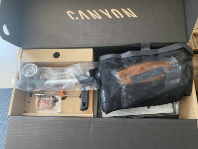

Ich habe auch Größe L.
Bin auch nur von einer 400er ausgegangen. 450er war verbaut, 400 und 500er lagen samt Inserts, Reflektoren, Werkzeug, Dämpferpumpe und Kleinkram in einem Meshbeutel bei.

Bin der Meinung OEM Gabeln werden nie mit zusätzlichen Tokens ausgeliefert. Ab Werk sind je nach Gabel schon welche verbaut. Zusätzliche gibts aber soweit ich weiß nur bei Gabeln vom Aftermarket. Ich habe jedenfalls auch keine zusätzlichen bekommen.

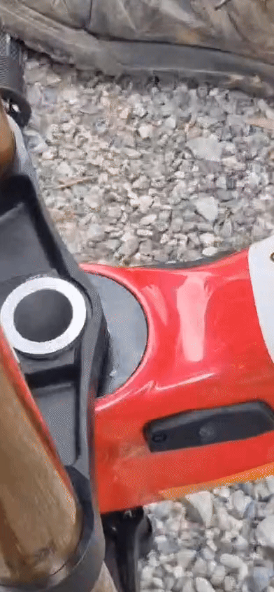

Hab den Sender am We zusammen geschraubt und leider massiv Spiel in den Inserts. Bei meinem Kollege heute das selbe(auch neuer Sender).
Hier im Forum meinte jemand, dass ganz viele brandneue Sender Spiel haben. Wie siehts bei dir aus? siehe Gif Video

Richtig ärgerlich, bei mir war alles okay. Zur Sicherheit hab ich es gerade aber nochmal kontrolliert. Keinerlei Spiel festzustellen.
