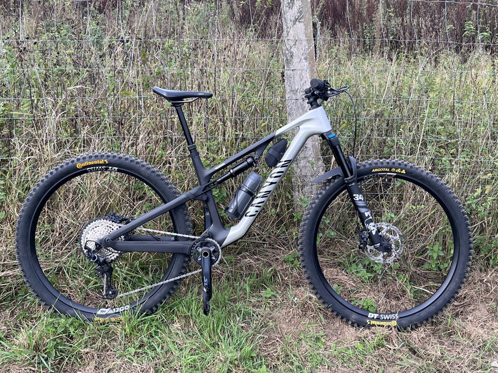

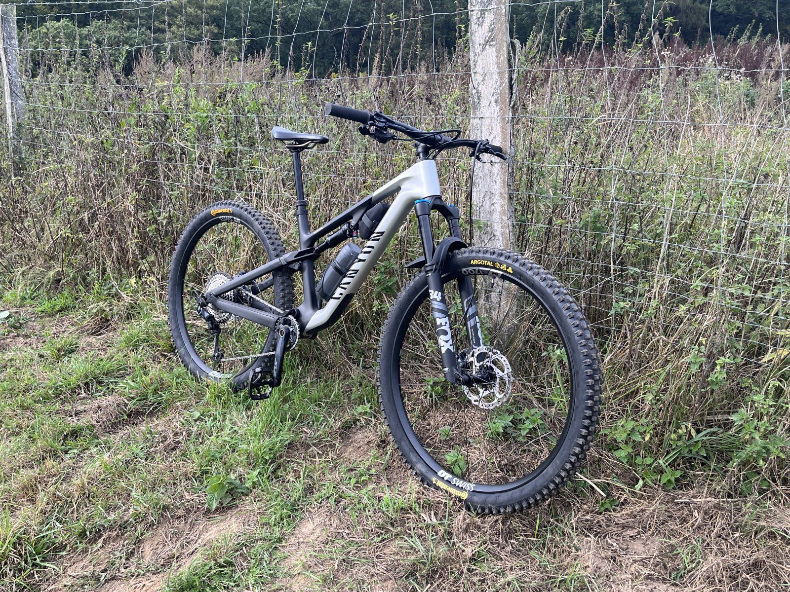

Habe mir im Mai 2023 ein Canyon Neuron 7 in Größe "L" (bin 1,83) gekauft. Gleich zu Beginn habe ich Folgendes umgebaut:
  • vordere Bremsscheibe von 180mm auf 203mm
  • Die selben Reifen, jedoch mit "Trail" Karkasse und weicher Gummimischung vorne
  • DT Swiss XM 1700 Laufradsatz
.. alles andere ist so geblieben...
Alles in Allem bin ich sehr zufrieden mit dem Rad. Man kann damit super bergauf sowie weitere Touren fahren. Es tritt sich sehr effizient. Bergab reicht die Performance (für mich) auch völlig zu (ich fahre S1/S2 Trails).

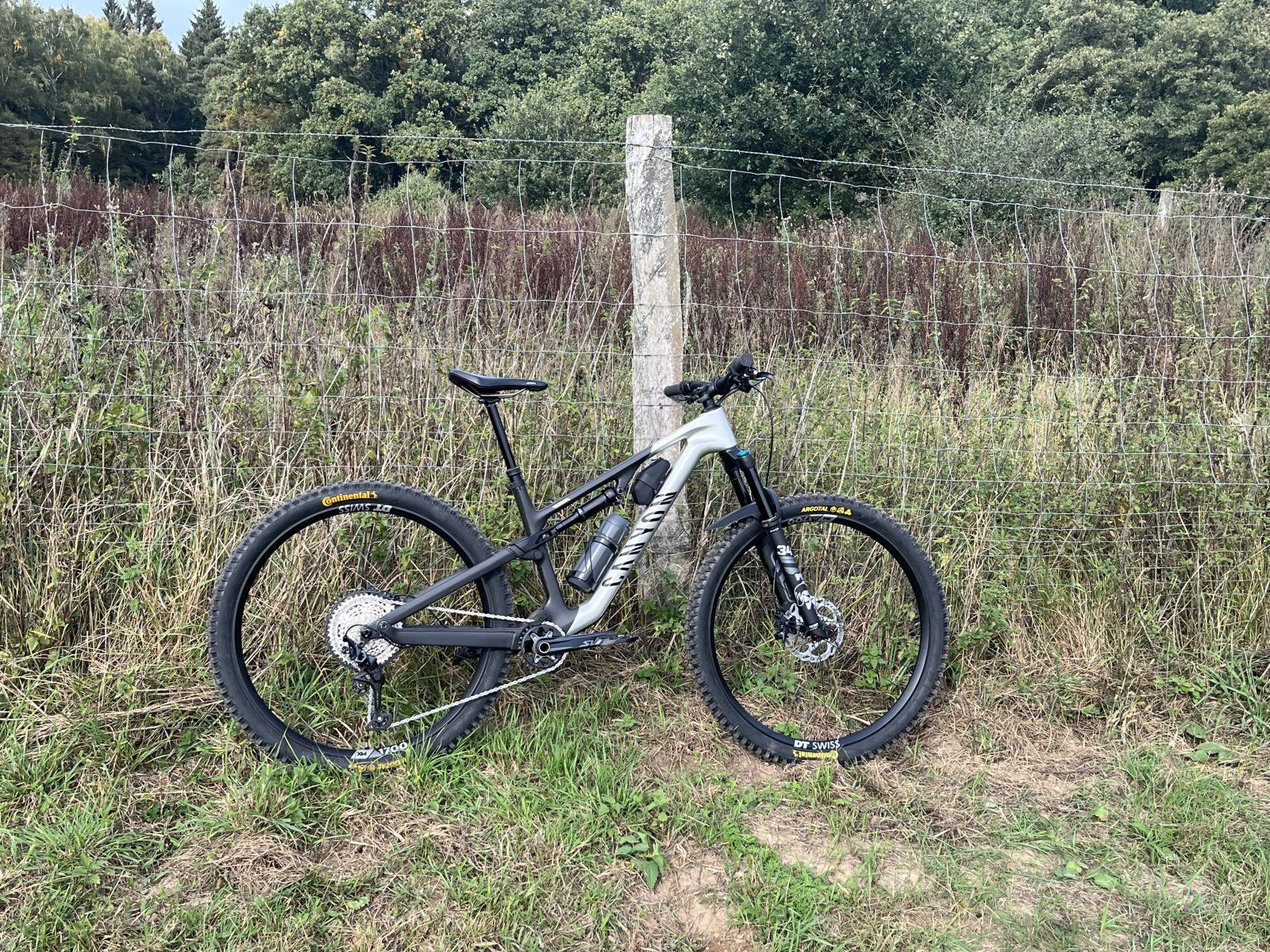

Hab auch ein Neuron 8 gekauft, geiles bike! Bin die ersten Ausfahrten nur begeistert, passt perfekt in M. Habe Reifen, Sattel und Griffe getauscht. Mud guard an der Gabel und tubeless umbau.
Verarbeitung und Qualität sind wie immer exzellent, einzig der Steuersatz war kaum gefettet. Habe alles vor der ersten ausfahrt gecheckt, alles… ;-) Tadellos der Hobel!

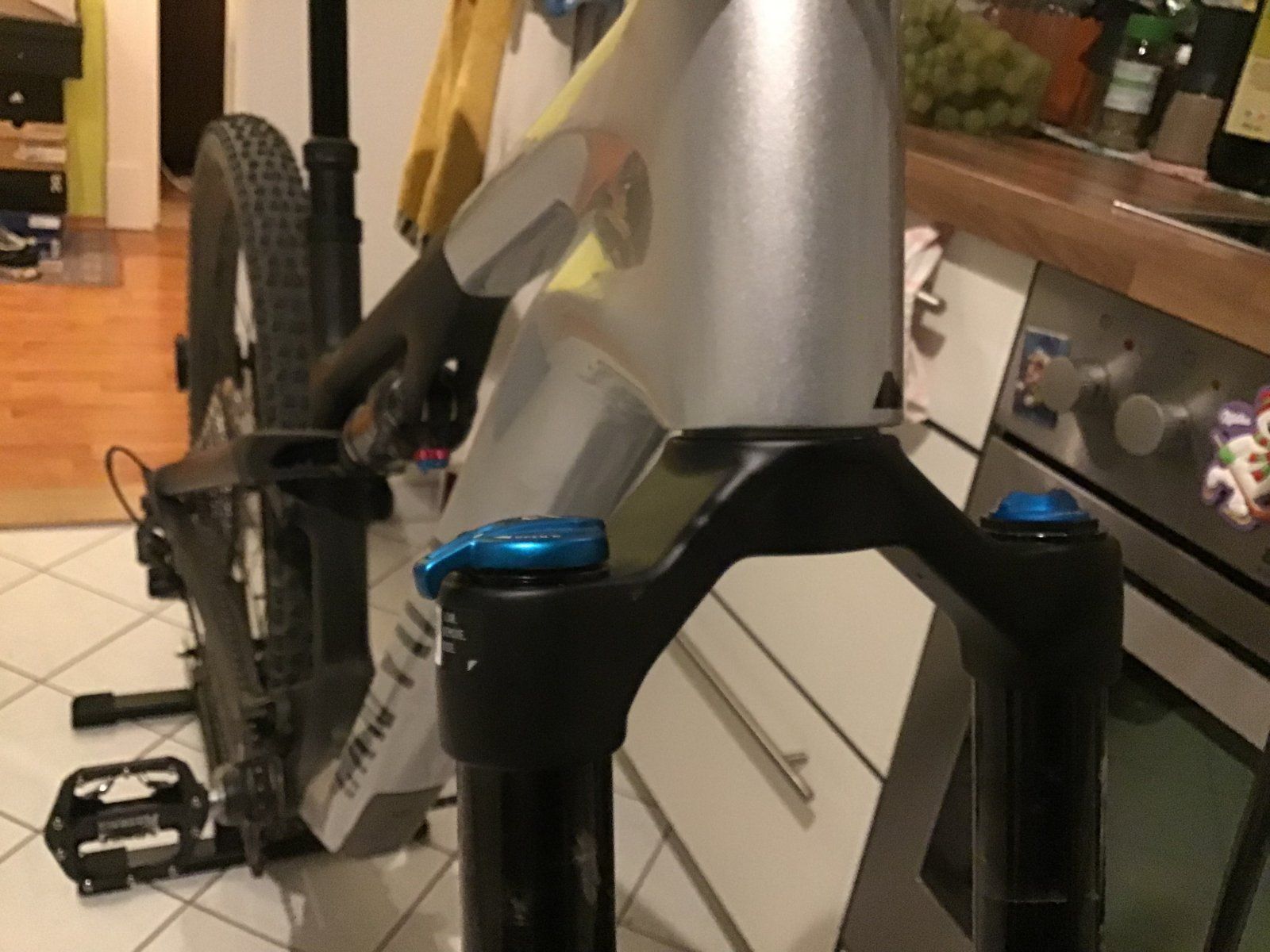

Hallo ,

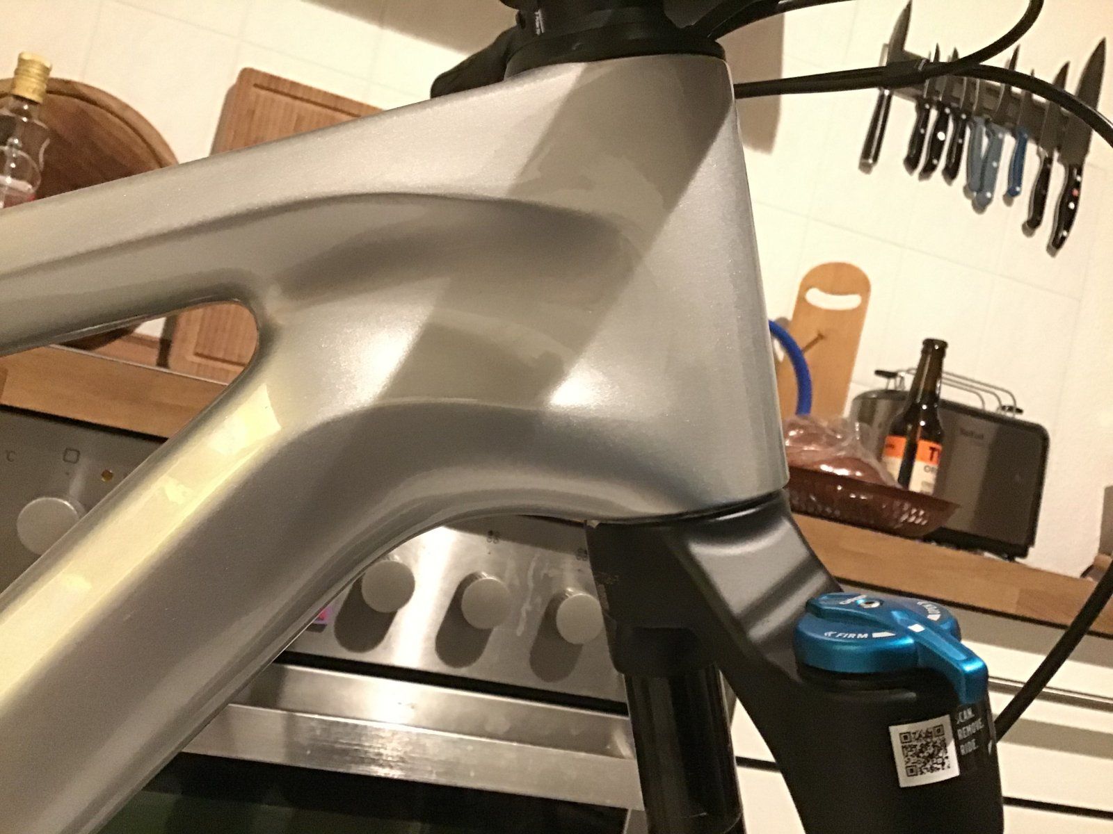

ich habe letzten Freitag mein Neuron CF 8 erhalten, sehr schönes Bike.
Leider knackst der Steuersatz leicht und am Gabelschaft ist das Splatmaß bei ca. 2mm.
Das ist doch was nicht in Ordnung oder? Danke

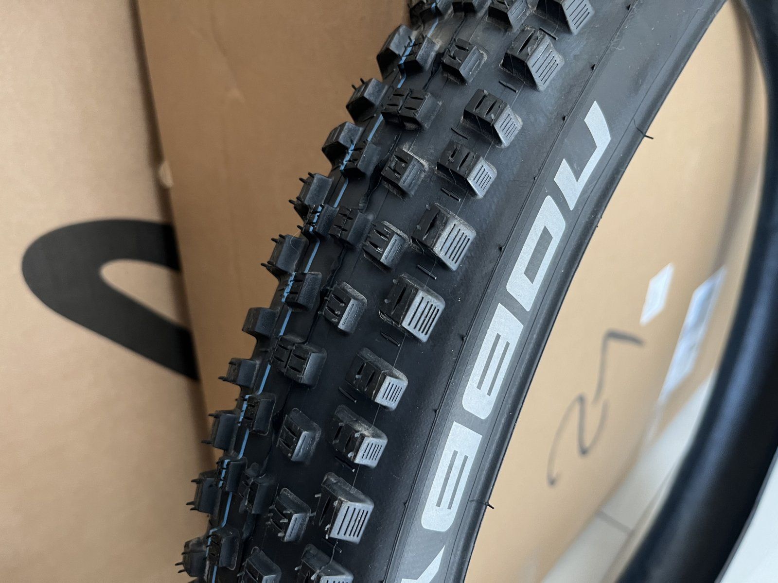

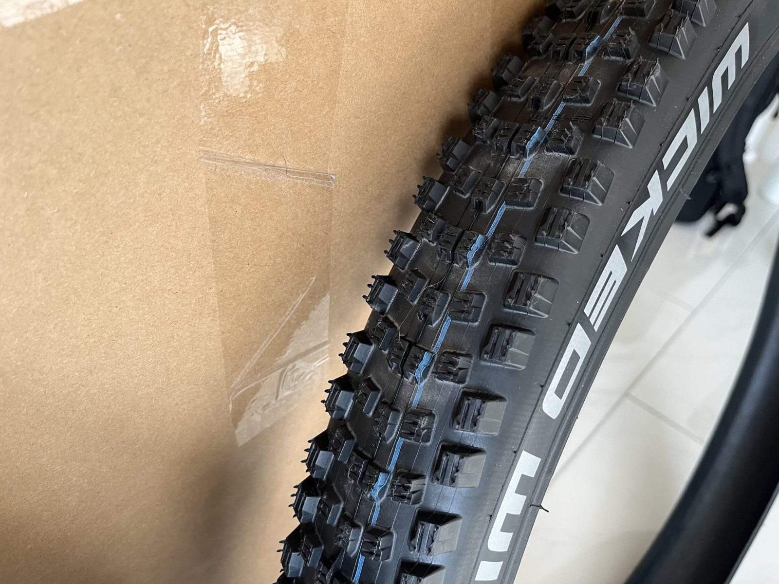

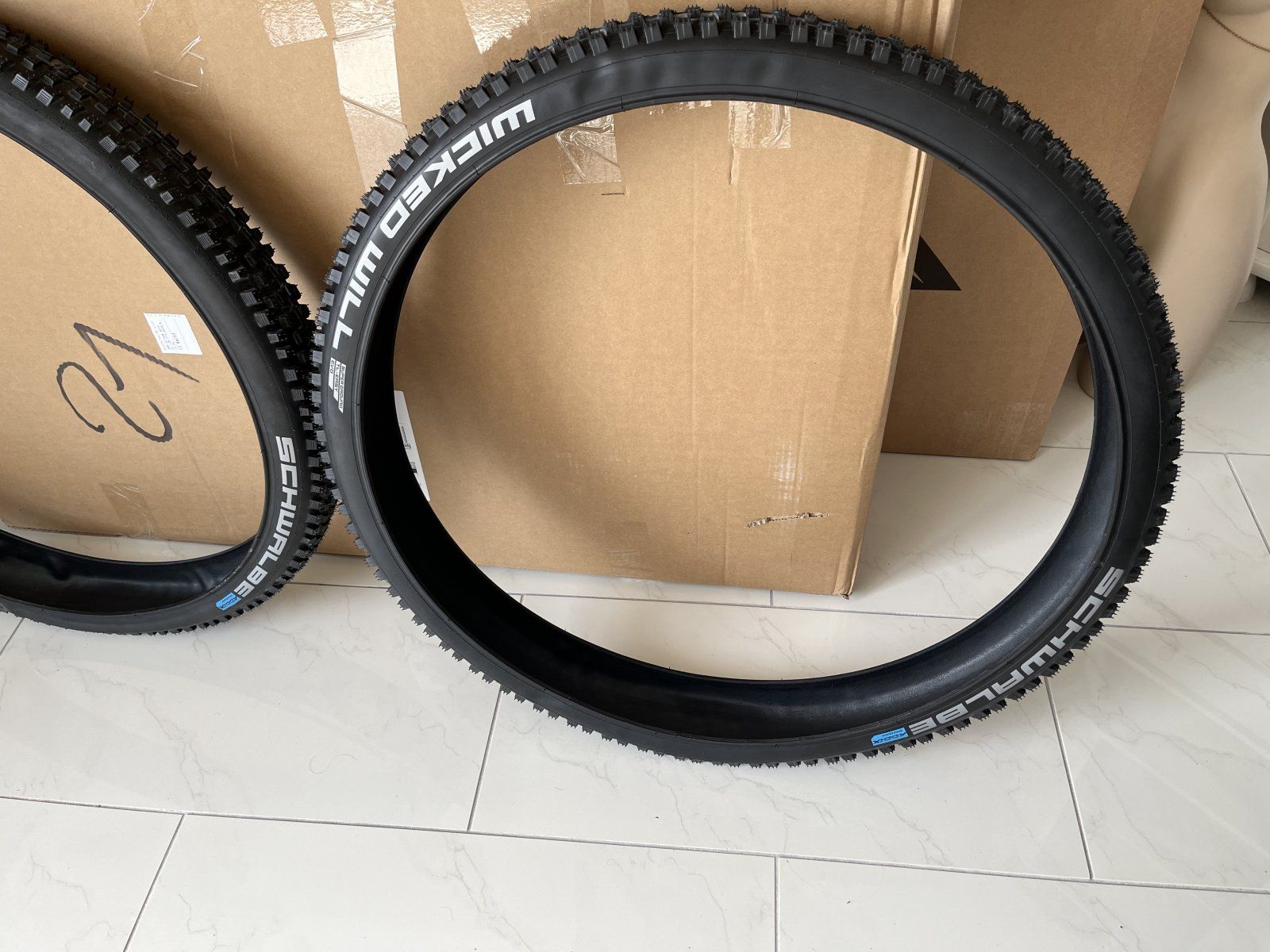

Hi, kann mir wer sagen welche addix und karkasse vorne und hinten verbaut sind? Steht leider nix auf der homepage
Edit: verkauft wer den satz reifen? Wär ein netter schneller satz. Gern PN mit preis :)

Vorbau lockern
Lagerspiel über ahead schraube einstellen, sodass der lenker leicht hin und her geht.
Vorbau mit korrekten drehmoment wieder anziehen.
Der spalt kann täuschen. Plastik von der gabel.

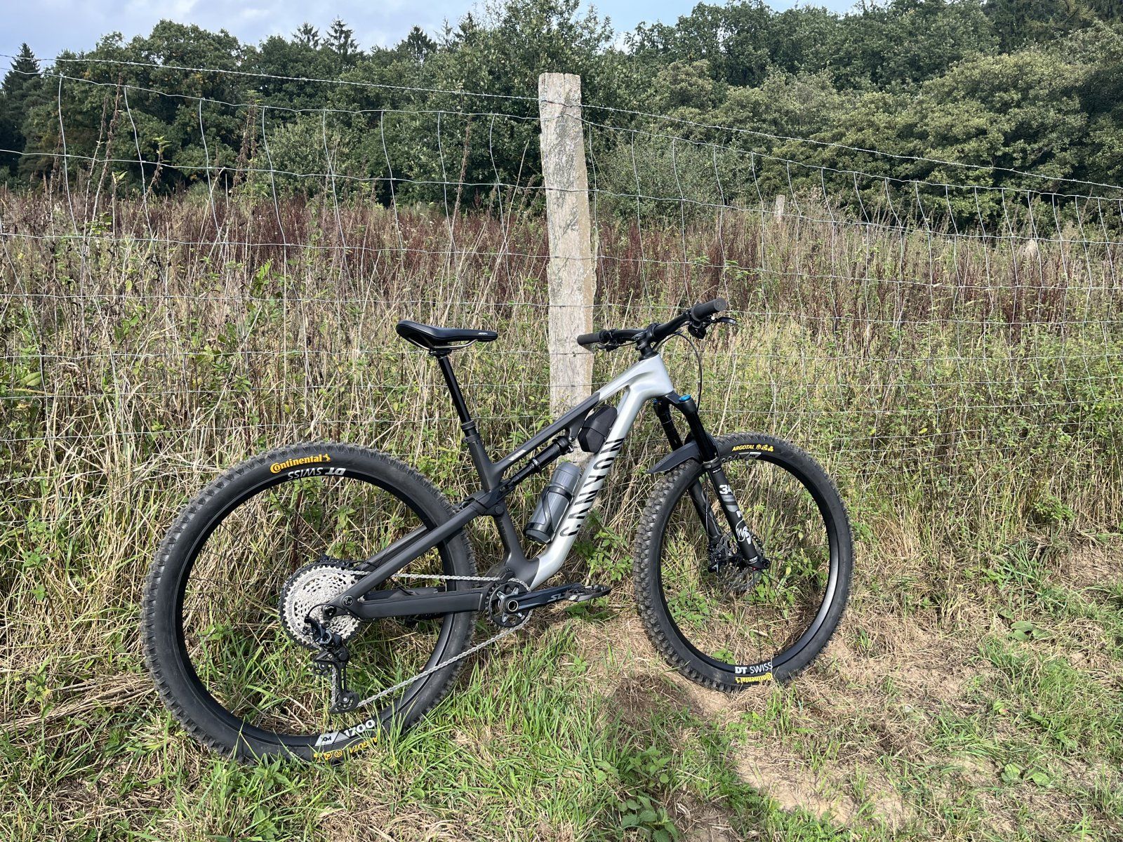

Moin kaptan,
wie schätzt du ganz allgemein dein Neuron im Vergleich zum Spectral 125 ein? Ich fahre aktuell das Spectral 125 CF7 und liebäugle ebenfalls mit dem Neuron CF8, Sale sei Dank :)
Danke und Grüße!
Also es ist definitiv agiler bzw. beschleunigt besser in der Ebene bzw. im Uphill. Die Sitzposition ist auch eher etwas mehr im Bike und aufrechter als am CF125. Was mir aber sehr gut gefällt ist das Fahrwerk, straff aber eher am ende des FW verglichen mit dem 125. Bügeln tut es etwas besser als das 125 aber nicht so soft wie ein SpectralCF 150mm. Spot on meiner Meinung nach. Bin halt kein Bikepark typ, fahre Natur Trails hier im Sachsenwald bei mir um die Ecke. Dafür war das 125 etwas zu sehr baller und speed DH lastig. Im vergleich… Was mir richtig gefällt sind die Shimano SLX Bremsen und die Schaltung. Sind definitiv der GX und CodeRS überlegen. Richtig eingestellt natürlich.
Auch die Lösungen zu. Rahmenschutz sind genial. Geschraubte Schutzgummis, weitaus bessere Dichtung der Übergänge Leitungen zwischen Hauptrahmen und Hinterbau. Auch der Nussknacker ist weg! Allgemein sehr gut gelöst alles, Kettenführung und Chain drop Schutz etc.
Das Bike ist absolut Lautlos!
Was mir aber nicht so gut gefällt; Ich kontrolliere oft meine Schrauben etc auf Drehmoment etc. am Linkage kommt man da nicht so ohne weiteres ran zum „schnell mal prüfen“…
Leitungen im Steuersatz; hätte nicht sein müssen. Habe ich geöffnet wegen fett und Neugier. Musste nachgefettet werden, war kaum was dran… Aufwand hielt sich vergleichsweise in Grenzen, aber aufwändiger.
Ansonsten ein geiles Bike für den Homespot in flacheren Gefilden.
Freut mich zu hören! Ist einfach ein geiles Tourenfully mit genug Reserven und richtiger GEO für leichte Gravity Einlagen wie Drops, bunnyhops, abziehen an Wurzeln, Treppenstufen etc. Manual’s und versetzten vom Hinterrad sind ein Traum mit dem NeuronCF! Kann das Rad nur empfehlen, vorallem bei dem Kurs grad!

Hi, für die es interessiert. Die Probleme wurden innerhalb eines Tages vom Canyon Service Händler gelöst. Der Spalt ist wohl so in Ordnung, liegt an der Bauform vom Acros Steuersatz und fällt bei der silbernen Farbe besonders auf. Das knacken und knistern hängt an der Kabelführung, hier hat man das ganze optimiert und die Geräusche sind so gut wie weg. Was sehr ungewöhnlich ist, beim weiteren Check hat man festgestellt das die Bremsbeläge vorn total verschmiert waren und somit getauscht werden mussten. Nach 20km! Am Ende alles auf Garantie und ich bin zufrieden. VG
