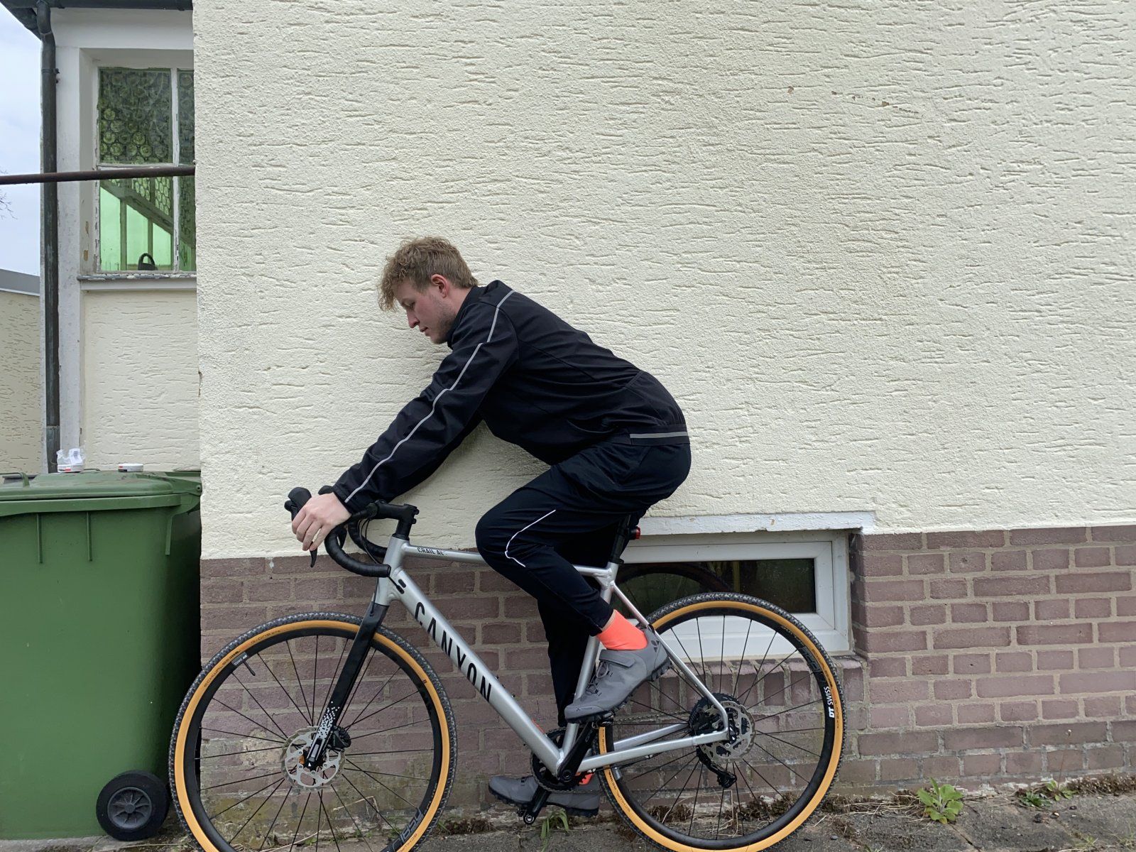

Hi zusammen. ich habe auch ein kleines Problem. Ich habe bei 185cm und 90cm Schrittlänge ein Grail AL in L gewählt. Ist gestern angekommen. Meiner Meinung nach bin ich zu gestreckt... Bild siehe unten. Habe da aber auch nicht wirklich Erfahrung. 90cm Vorbau zu kürzen ist schwierig. Krass weil ich eigentlich bei Canyon LOCKER in Größe L eingestuft wurde....shit
Es bringt nix das in 100 Threads zu schreiben, es kommen nicht mehr Antworten !
Kannst den Vorbau auf einen Canyon 80mm kürzen. Oder versuchen einen 70mm im Zubehör mit 1 1/4 zu bekommen.

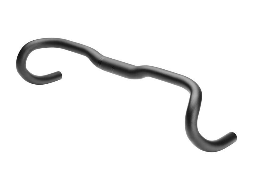

Jetzt muss ich doch mal wieder Leichenschändung betreiben und meinen alten wieder Thread auspacken. Da mein Spectral ja leider aus dem Keller gemopst wurde, bin ich derzeit trotz der Witterung wieder viel auf dem Canyon Grail unterwegs. Und ja, iwie fühl ich mich auf dem Ding schon gut gestreckt und der Kopf sitzt auch gut im Nacken, bzw. etwas zu gut/stark. Mag aber sein, dass ich das einfach nur nicht gewohnt bin, da ich eben überwiegend MTB fahre.
Spräche denn, außer der fragwürdigen Optik, etwas dagegen, einfach den Vorbau zu drehen, damit dieser anstatt -6° auf +6° und der Lenker somit etwas höher kommt? Damit könnte man ja die Sattelüberhöhung etwas ausgleichen. Aber würde es mich dann nicht automatisch auch nochmal etwas weiter noch vorne strecken? Iwie habe ich da kein gutes geometrisches Vorstellungsvermögen.
Falls das Umdrehen des Vorbaus keine gute Idee ist, hat jemand eine bessere? Kürzerer Vorbau is ja nicht drin was ich so gelesen habe, da wohl die 80mm bei Rennrad & Gravel schon als extrem kurz gelten. Der Sattel ist auch schon ganz nach vorne geschoben, was aber auch mit dem Knielot zusammenhängt.
Wusste gar nicht, dass es so etwas gibt. Das wäre natürlich ebenfalls ne gute Idee.
Wobei rein preislich wäre ein anderer Vorbau wahrscheinlich günstiger. Ich hab nur Schwierigkeiten, einen Vorbau mit am besten 0° und minimal kürzer (75-70 mm) zu finden, welcher auf den laut Canyon 1 1/4" Gabelschaft passt - alle Vorbauten die ich im Internet entdecke, haben immer eine Gabelschaftaufnahme von 1 1/8"
Schau mal im Grail Thread, da gibt es einige Vorschläge...z.B. Giant usw.
Den Lenker gibt's ab 35,- im Netz.
Vorbauten für 1 1/4" bieten wie schon genannt Giant und auch Ritchey, Zipp, FSA.
Nach dem Lenker hatte ich gestern gleich gegoogelt, in 440 mm Breite wird er leider etwas seltener/teurer...aber mal schauen was es letztendlich wird, wenn auch die Auswahl an Vorbauten eingeschränkt ist. Eins von beidem dann sicherlich - erstmal danke! :)

Warum? Das Grail ist für meinen Geschmack ganz schön lange. Saß aber auch noch nie auf nem Rennrad oder einem anderen Gravel. Und auch bei der eher kleinen Schrittlänge passt das denk ich besser. Einziger Vorteil des L wäre def höhere Stack durch das höhere Steuerrohr, aber das lässt sich ja durch solche Riser Lenker wie gepostet kompensieren. So einen hab ich mir auch gegönnt, wobei ich nicht denke, dass du den brauchst.
Bei meinen 184 cm und 88 SL frage ich mich allerdings schon häufig, ob das L gerade wegen dem höheren Stack mit nem minimal kürzeren Vorbau nicht besser gewesen wäre.
