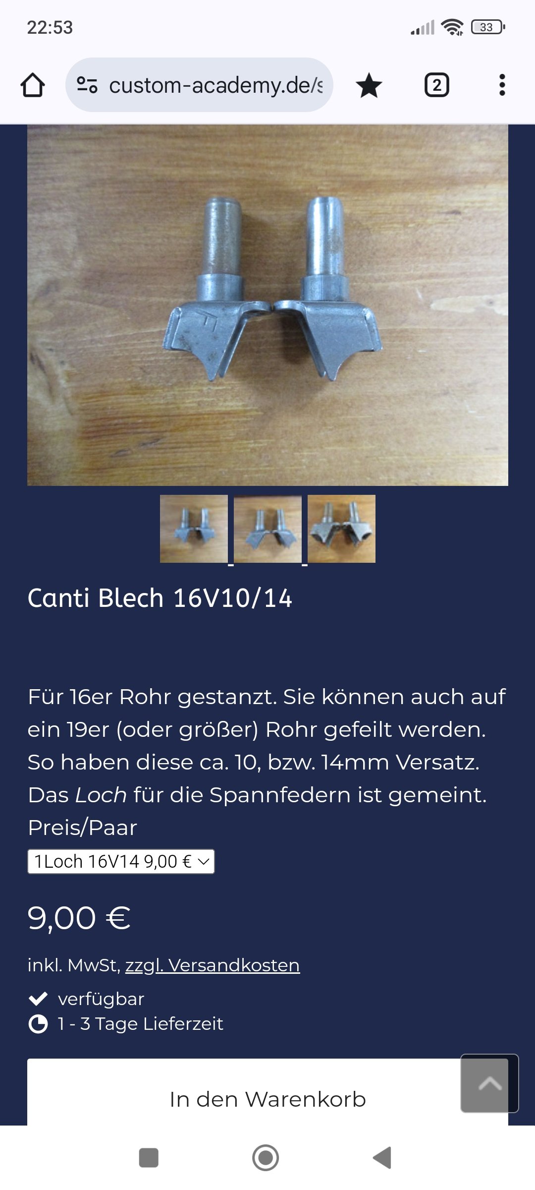

Hat jemand vielleicht eine Idee ob und wie man diesen wieder rund bekommen könnte und danach das Gewinde nachschneiden? Oder hilft da nur noch absägen & runterschleifen und sich jemand suchen der einem einen neuen anlöten würde? Ersatz hab ich schon gefunden kostet 9€.
Retten wäre mir natürlich lieber.

Gewindeschneider jst besorgt wird Versuch #1 ansonsten abschneiden/ausbohren und neuen Cantisockel mit Mutter fixieren. Hab das grad mal an ner Gabel hier gescheckt da würde das genau passen.
auf keinen Fall abschneiden ! sachte rund drücken + feilen und wenn nötig innen Gewinde nachschneiden und gut is
dazu die verbrannte Lackierung beim neu anlöten ... das wird ja niemals was mit Ausbessern :lol:
