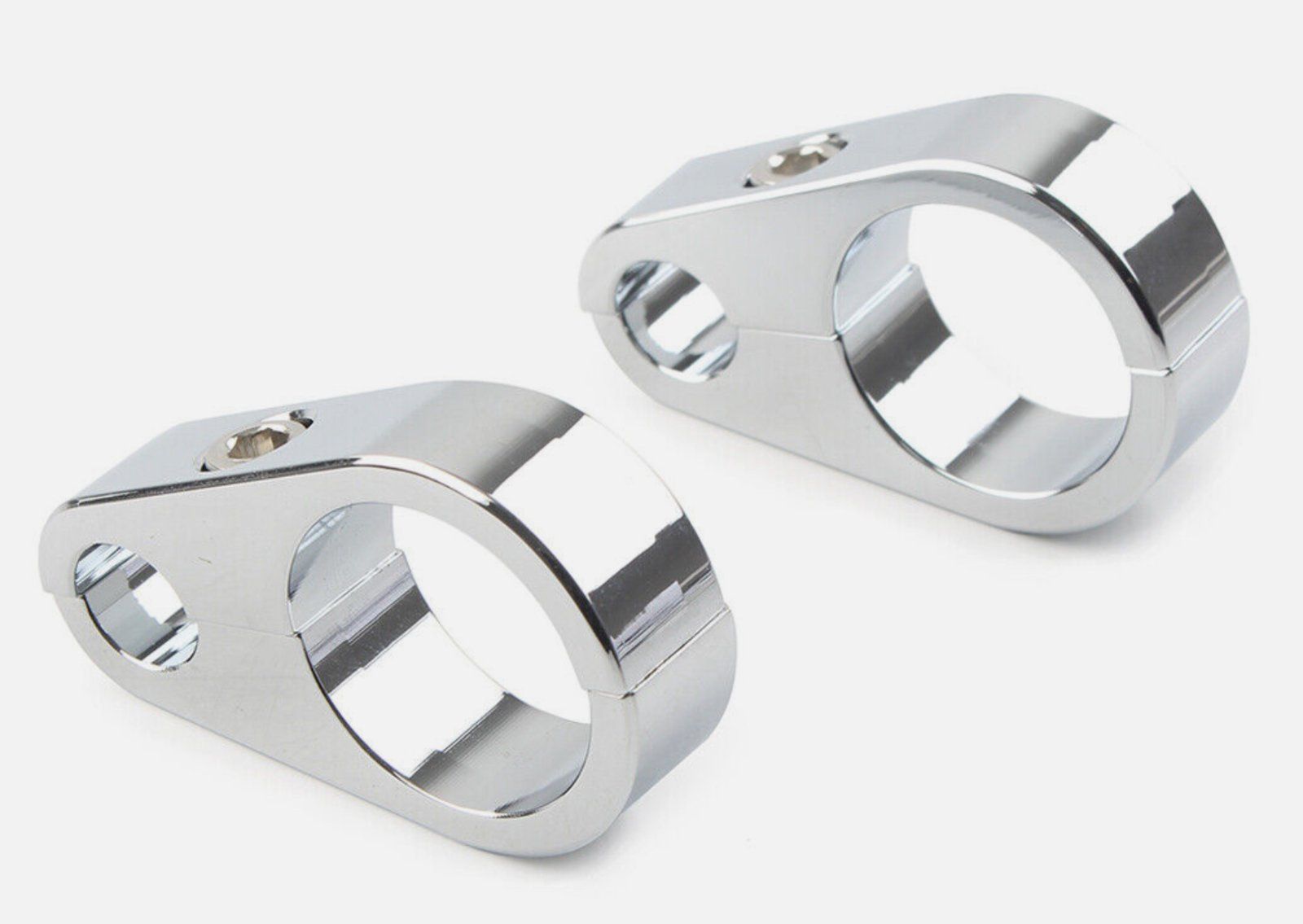

Ich denke an etwas aus dem Motorradzubehör das man an den Rahmen klemmen kann um Kabel zu führen, das könnte ich an die linke Sitzstrebe montieren und kann das in der ursprünglichen Höhe und Stelle montieren wo eigentlich der Anschlag an den Rahmen gehörte, schön anliegend und damit eine Möglichkeit den Zugeinsteller zu montieren, die gibts in Silber und Schwarz und das werde ich mal probieren. Die Kettenstrebe ist ungefähr 20mm im Durchmesser, die Klemmen gibts in 1“, dh ich kann die mit etwas Gummi drunter montieren ohne das der Rahmen schaden nimmt.
Ob silber oder schwarz??…sind nicht so teuer, ich probiere beides aus…

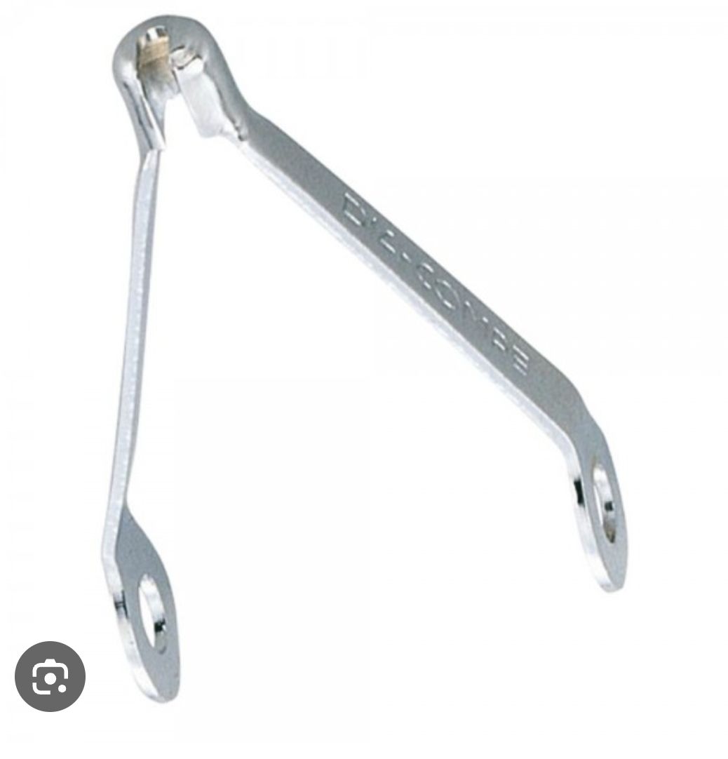

ohne den Rahmen abschleifen und etwas anschweißen zu müssen,
Es gäbe da eine Möglichkeit, die nicht "gepfuscht" aussieht, bei der Du aber ein Loch in den Quersteg bohren müsstest: Du könntest dann so eine Wippe in hochwertig gefräster Auführung verwenden und es sähe nicht gebastelt aus ...

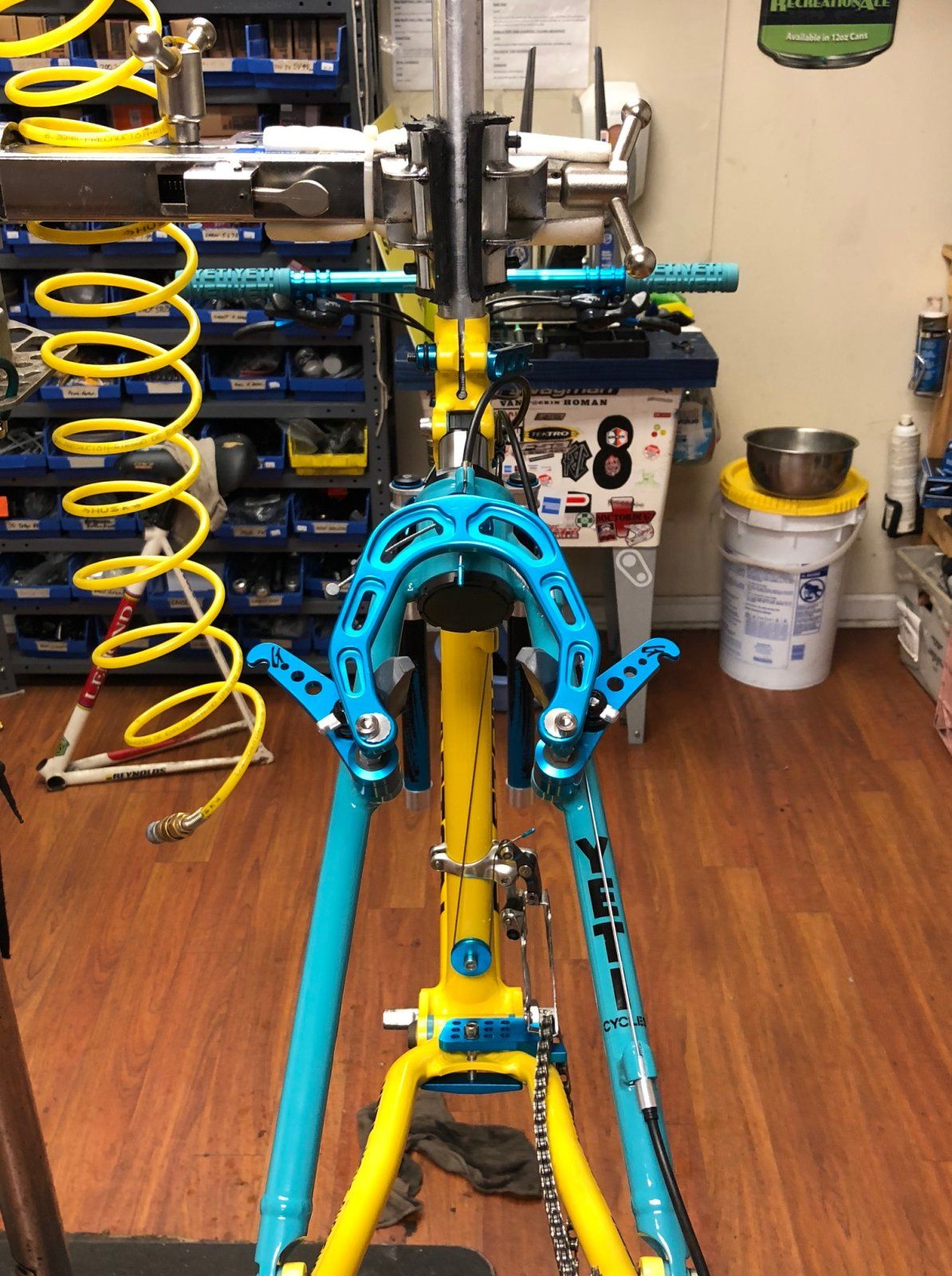

hier noch die Idee etwas illustriert das an der Rückseite oben an einen Booster zu verschrauben
nur bei Brodie war die Wippe eben auch noch in der Brake Arch verschraubt.
Ob das von den Kräften her Sinn macht nur an einem Brake Booster zu verschrauben?

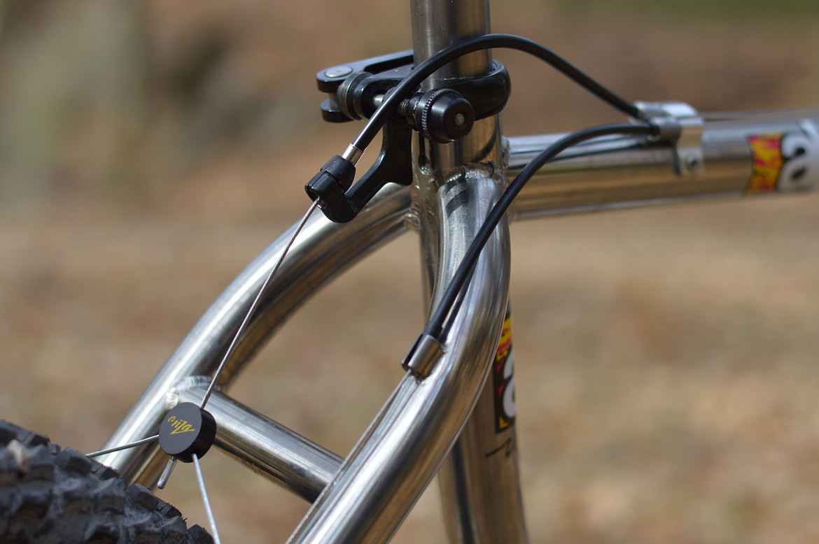

checkt mal den Cablestopper an dem Blech zwischen der Sitzstreben aus...
klar cool, ist so eine ähnliche Brücke wie TWP die in den AMP Hinterbauten eingefügt hat um die Seitenführung zu verbessern. hier halt auch mit passenden Kabelstop.
Aber sowas kriegst Du wahrscheinlich weder gut gefertigt noch unauffällig in Deinen Hardtail Rahmen eingefügt, vorallem weil Dein Rahmen da ja eh schon ne eingeschweißte Verstärkung hat...
