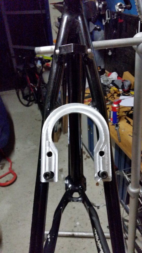

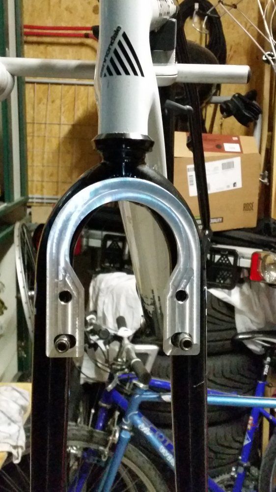

Und die Teile sind fertig. Anbau erfolgt wenn die neuen Cantisockel da sind:
Achtung, jammern auf hohem Niveau: Gefälliger fände ich den Adapter, wenn die unteren "Ecken" einen größern Radius hätten. Ansonsten sieht's recht stabil aus... :daumen:
Danke.
Ich hatte in der TZ einen 5er Radius angegeben. Das kann man zur Not noch ändern. Im Rahmen der heutigen CAD Programme ist das ein Klacks.
Das Material ist AL 7074 oder 76. Da verdreht sich nichts! Stärke 6 mm und ein M10 zur Aufnahme der neuen Cantisockel.
Habe ferddisch!

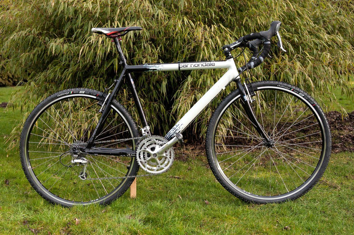

Probefahrt gemacht, Bremst einwandfrei. Super zu dosieren. Blockiergrenze läßt sich auf beiden Rädern ohne Probleme "ertasten".
Feineinstellung der Bremse mache ich aber erst wenn der neue LRS da ist, da da die Felgen breiter sind.
Meinungen?:winken:

Ich würde im RR Forum auch schon darauf angesprochen.
Hatte die Bremse hinten überprüft und bin davon ausgegangen das das dann passt. Da ich ein Set gekauft habe.
Ist aber schon abgestellt und das Rad hat auch endlich die CC Reifen.
Jetzt warte ich nur noch auf die LR.
Aber die Adapter funzen super!
Hmm.. Wär das nicht irgendwie sinnvoll, wenn sich der Adapter noch an der Gabelkrone bzw dem Steg zwischen den Sitzstreben abstützen würde?
Warum?
Der Adapter ist aus AL7073 oder 76, habe ich jetzt nicht mehr genau im Kopf. 6 mm stark. Da bewegt sich beim Bremsen nichts.
Von Mavic gab es einen solchen Adapter mal zu kaufen, auch da war keine Abstützung vorgesehen.
