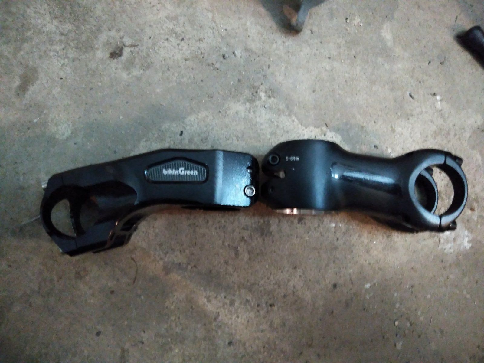

Ich habe zwei, wobei die nicht ganz so kurz sind.
Links 90mm rechts 80mm, wobei der rechte ein Cannondale 1,50" war, den ich auf 1,56" aufgedremelt habe.
hi, gut zu hören, dass mein insgeheimer Plan, doch mal zu probieren einen handelsüblichen 1.5" Vorbau zu weiten doch nicht so abwegig ist. Sind ja "nur" so 1,5mm Unterschied und je nach Vorbau und Einsatzzweck (z.B. um ein kleines Cannondale als Bike für den Nachwuchs zu nutzen) sollte da noch genug Fleisch am Vorbau bleiben damit das noch brauchbar belastbar ist.
Hast Du vielleicht mehr Bilder oder Infos zu dem "aufgedremelten"?
Danke an alle! Ich habe das Rad gerade nicht hier - sobald ich es habe, soll meine Freundin mal schauen, welche Länge passen könnte. Und: 1.5" weiten - da wäre ich gar nicht draufgekommen:oops:
Habe gerade die Wandstärke gemessen. Original Cannondale 3mm nach der Bearbeitung 2.2mm
Wer besseres Werkzeug * hat, bekommt es auch besser und schöner hin als ich.
Ich bin's schon so gefahren (am Rush) und habe keine Bedenken. Da ist jetzt aber keine Lefty/Headshok mehr dran, daher ist er übrig.
Den aufgedremelten (ist 70mm) gebe ich für 15€ + Portokosten ab.

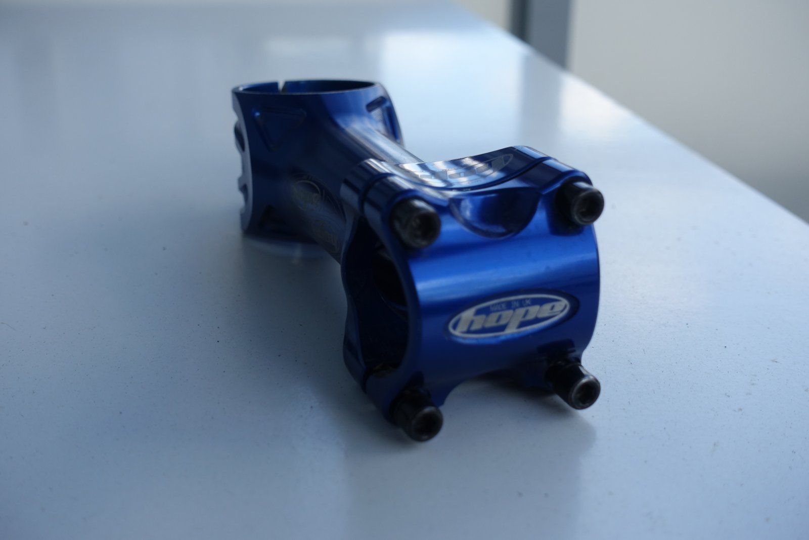

Ich habe auch noch ein paar übrig... U.a. von Hope - alle mit 31.8mm - Klemmung.

@Duc-Scambler ja ist noch da, ist aber ein aufgedremelter 1.50", den ich so bearbeitet habe, dass er für 1.56" passt. Siehe Bilder weiter oben!
Länge 70mm
