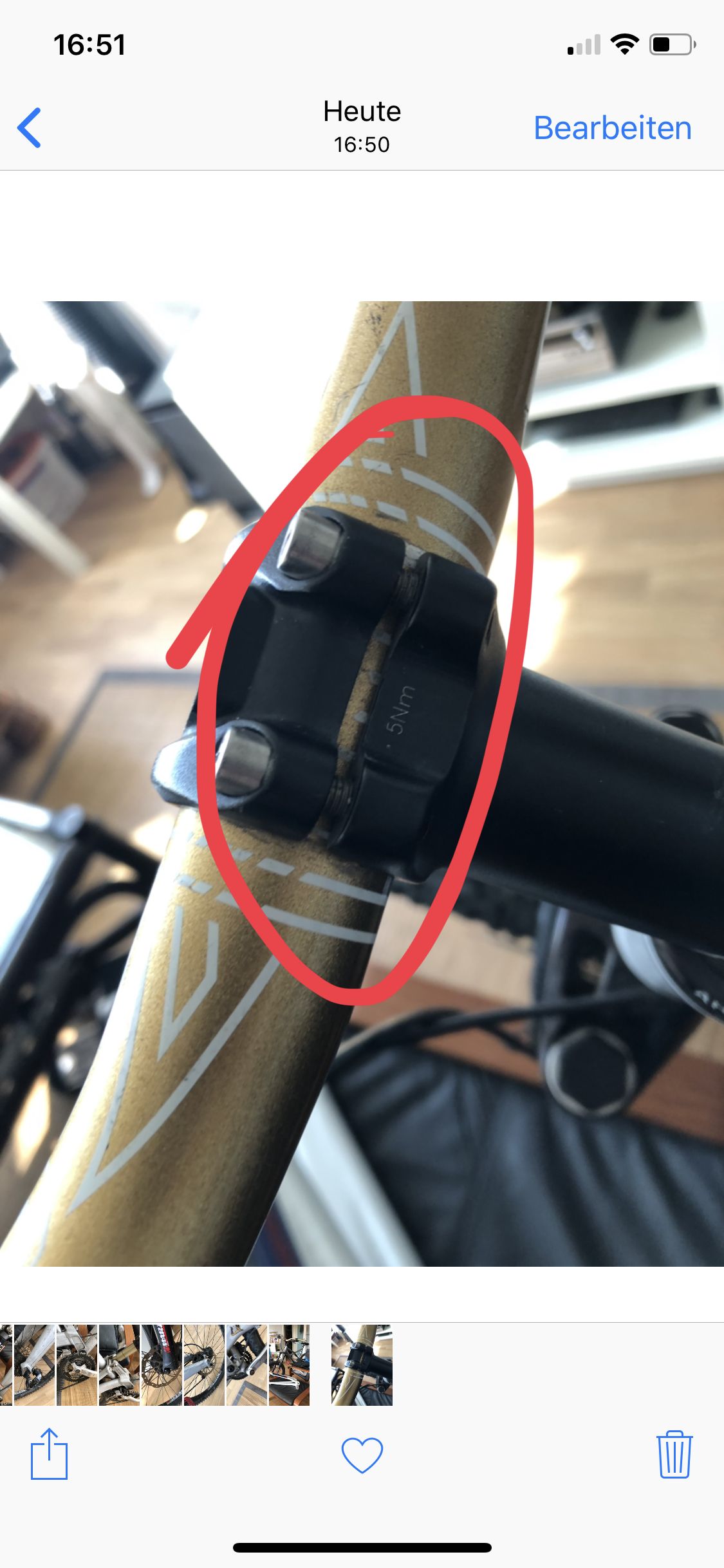

Das muss so. Wenn das bündig geschlossen wäre, wäre das entweder ein Vorbau der oben immer bündig schließen soll und dafür nur unten einen Spalt hat (so einen hast du aber nicht) oder aber der Lenker wäre zu dünn/Vorbau zu groß. Also das soll wirklich so sein.

Dein Lenker hat auch keine 22 mm Durchmesser. Das ist vielleicht der Durchmesser weiter außen. Der Durchmesser, der benutzt wird, um Lenkermaße zu unterscheiden, ist aber der direkt im Vorbauklemmbereich. Und der beträgt bei Deinem Rad entweder 25,4 oder 31,8mm. Steht wahrscheinlich sogar unten auf dem Vorbau drauf.

Ich habe jetzt mal die Gabel voll aufgepumpt. Super und das Drehrad unten rechts ist Tatsache vorhanden. Ihr habt mich überzeugt und ja auch Recht. ich habe heute mal den Vorbau gewechselt und dieser schliesst besser ab wennman so etwas noch nie gemacht hat, guckt man schon einmal erstmal komisch. Das erste und einizige was ich bestellen werde ist wohl ein Drehmomenschlüssel für den kleineren Bereich. bei dem Vorbau stand was mit 5Nm anziehen drauf. alles sauber gemacht und jetzt lese ich mir die ganzen Verlinkungen und Anleitungen durch.
