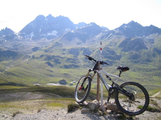

Na dann mache ich doch gleich mal den Anfang ;):
Fahre ein Prophet SL, Modelljahr 2006, jedoch erst 2009 beim Händler als Komplettbike (Prophet 700SL) in Rahmengröße L gekauft.
Fahre damit hauptsächlich Touren und leichte Trails, möchte mich aber etwas mehr in Richtung Freeride bewegen. Bislang kein Bikepark. Fahre hauptäschlich in CC-Stellung.
Habe eigentlich direkt nach dem Kauf erstmal die Bremsen * getauscht. Drin waren Hayes Nine 160/160 - die fand ich ganz grausam und habe mir Magura * Marta in 180/180 geholt. Damit bin ich bislang hochzufrieden. Außerdem kamen umgehend Nobby Nics in 2.25 drauf, da die ursprünglichen IRC ebenfalls schlimm waren. Und wenn man einmal anfängt, hört man nimmer auf. Mittlerweile wurden folgende Änderungen vorgenommen:
Sattel *: aus optischen Gründen das Modell des 1000SL
Federgabel: raus: Lefty Max 120 TPC, rein: Fox 32 Talas 140
Laufradsatz: raus: Lefty Si-Nabe mit Mavic * XM117, rein: Hope ProII mit Syncros DS-32
Vorbau: raus: Cannondale, rein: Hope
Steuersatz: raus: Cannondale System integrated, rein: Reset Wan.5 shorty
Lenker: raus: Ritchey Rizer, rein: Truvativ Hussefelt
Pedale: raus: Shimano * Klickies, rein: Syncros Mental
Noch geplant:
neuer Dämpfer und aus Verschleißgründen eine neue Kurbel
(Tips sind immer willkommen - Dämpfer wird wahrscheinlich ein Fox RP23, bei der Kurbel liebäugle ich mit einer Race Face * Atlas).
So, hier nun noch ein aktuelles Pic:
LG aus Kassel,
Giulia:D
