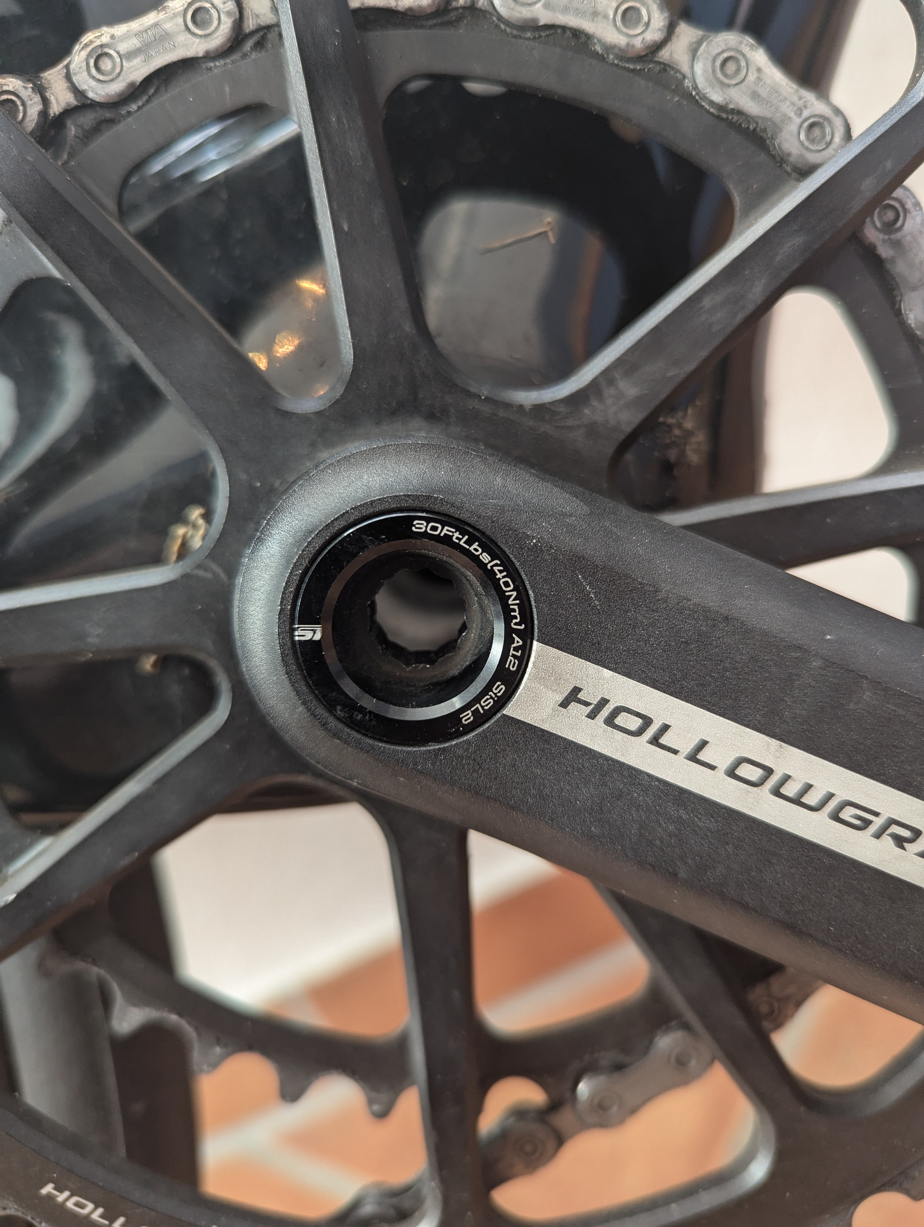

Hallo. Hätte eine Frage zu dem Thema, bei mir ist es umgekehrt. An meinem Rennrad ist eine one kurbel, da weiß ich wie ich sie abbekomme(leonardo racing abzieher).An meinem Scalpell ist die Hollowgramm kurbel mit SelfExacting ,da weißt du wie es geht. Dürfte ja einfacher sein,aber finde nix darüber?. Einfach nur abschrauben die caps und Schrauben,oder wie?
Du darfst die äußere Kappe nicht abschrauben, sondern nur leicht lockern. Aufpassen: geht nach rechts auf!
Dann die innere Schraube gegen den Widerstand aufdrehen- wie üblich linksrum. Ich glaube das ist ein 10er Innensechskant. Habe den an meinem Drehmomentschlüssel. Die äußere Kappe ist glaube ich ein 12er.
Dadurch geht dann die Kurbel ab- wie @on any sunday sagte "Integrierter Kurbelabzieher".
Nach Kettenblatttausch und Montage der Kurbel mit Drehmomentschlüssel hatte ich das Problem, dass sich die Kurbel mehrmals gelockert hat. Mein Drehmomentschlüssel hat max. nur 24 Nm. Habe jetzt nicht nachgesehen, wie das vorgeschriebene Drehmoment sein soll. Insofern kann es sein, wenn du die Kurbel das 1. Mal demontierst, die Schraube ziemlich schwer aufgeht.
Aber jetzt habe ich das System kapiert und es klappt.
Hoffe dass ich alles "fachtechnisch korrekt" beschrieben habe.
Danke,sehr korrekt. Ja die 24Nm langen da nicht, ich füge mal ein Foto hinzu wo die
anzugsmomente und Drehrichtung gut zu sehen ist .

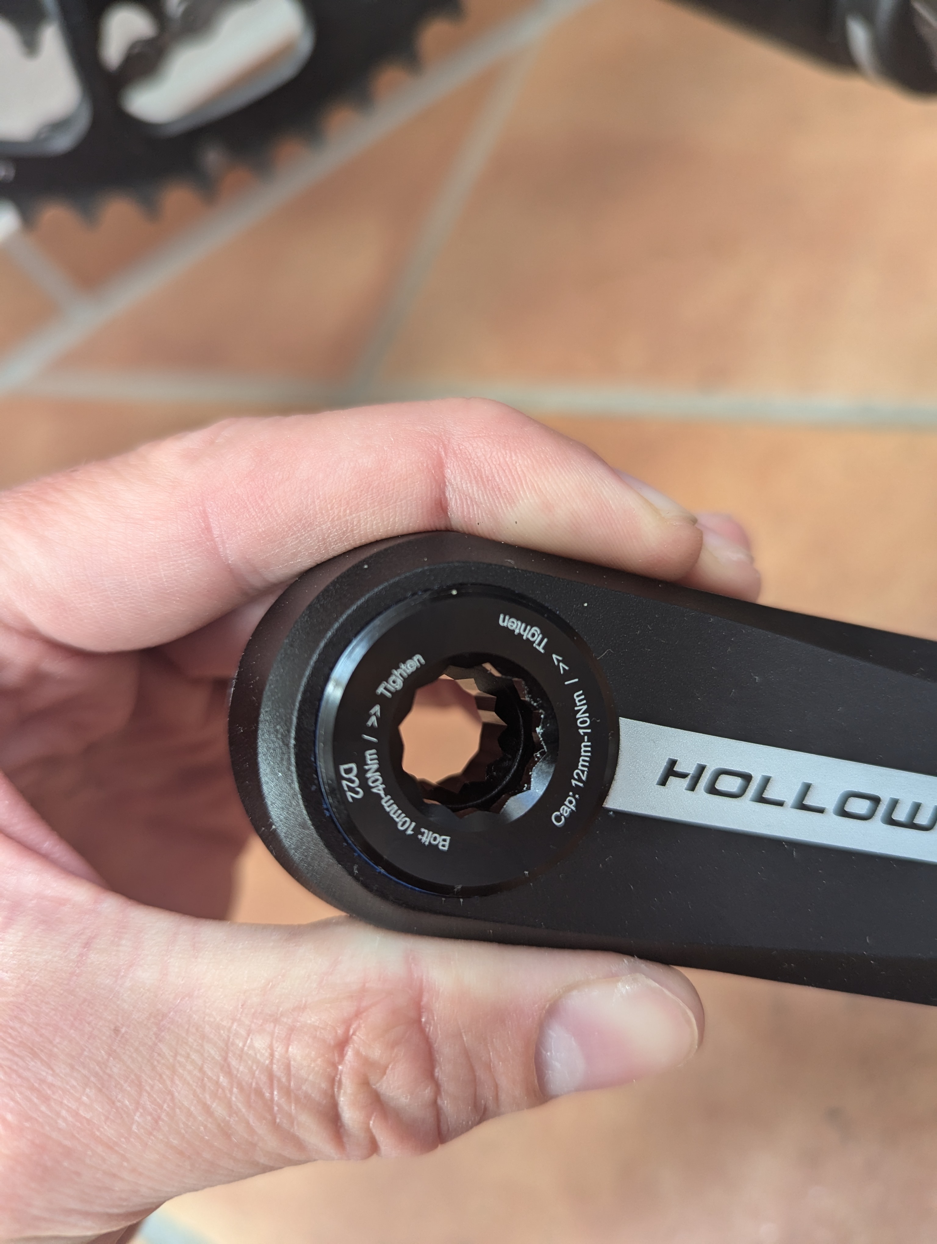

Hallo,
habe zu dem Thema auch mal eine Frage, da ich mir für mein Rennrad eine kürzere Kurbelgarnitur gekauft habe. Wie ich die alte Kurbel demontiere und den Spider umbaue konnte ich bei YouTube ausfindig machen.
Die neuen Kurbelarme sind aber anscheinend aus einer anderen Generation und haben noch eine Cap auf der eigentlichen Kurbelschraube, die jeweils mit 10 nm angezogen werden soll. Hierzu finde ich bei YouTube allerdings nichts. Laut Produktbeschreibung sollten die Kurbelarme eigentlich ohne Schrauben kommen, sodass ich dachte, ich könnte die alten Schrauben einfach in den neuen Kurbelarm einsetzen.
Wie muss ich jetzt vorgehen, wenn ich die neuen Kurbelarme auf die Welle montieren möchte. Und was ist mit dem Washer von dem bei YouTube alle sprechen? Muss ich diesen jeweils in die neuen Kurbelschrauben einsetzen?
Habe mal Fotos von beiden Versionen angefügt.

Oben Unten
