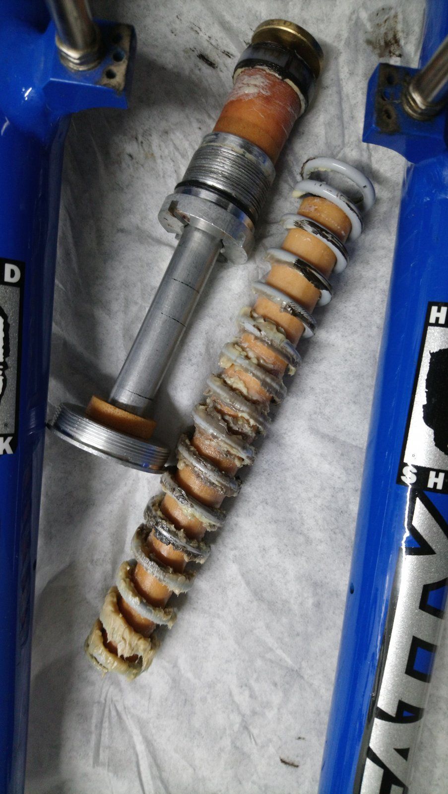

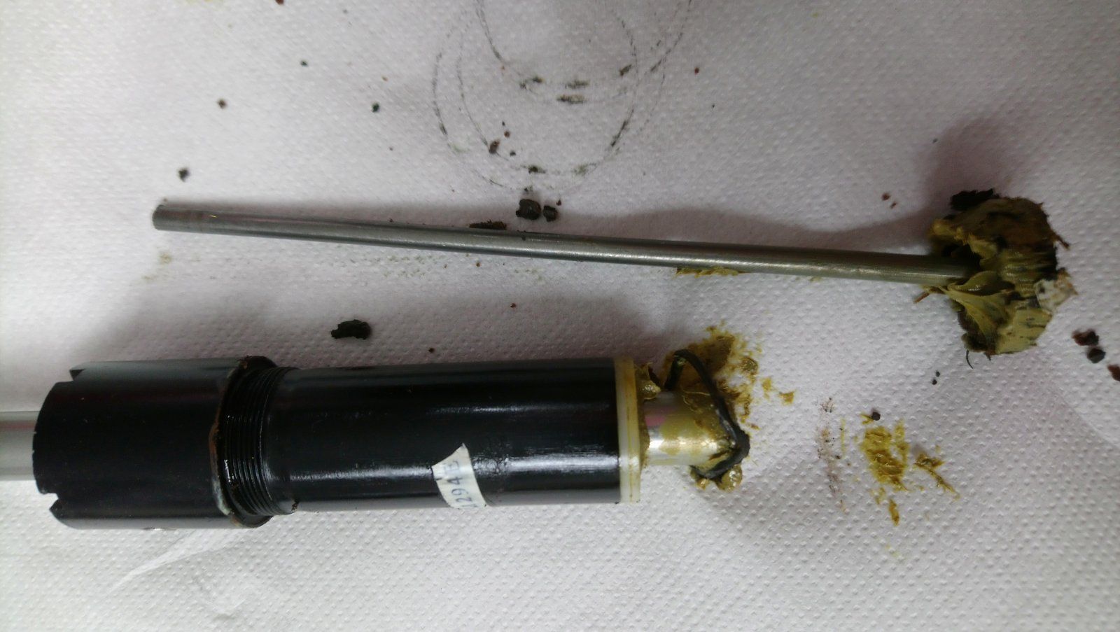

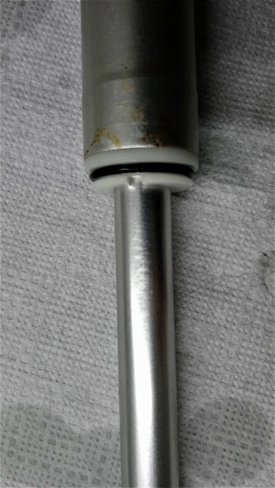

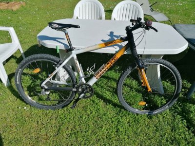

1. Kaufberatung Fatty/ Lefty, was kann man noch kaufen.
Von folgenden Headshok Federgabel sollte man die Finger einfach besser weg lassen.
Headshok MC 50
Headshok MC 60
Headshok P-Bone, außer P-Bone D! Wichtig ist das D.
Die P-Bone D ist eine Rarität am Markt. Sie besitzt das identische Innenleben der hochwertigen DD60.
Headshok Fatty Ultra mit dem Magura CCS Innenleben. Wurden Gott sei Dank nur zwei Jahre (2005/ 2006) gefertigt und dann vom Markt genommen. Sind mittlerweile fast alle verschrottet, da hierfür keine Ersatzteile mehr seitens Magura gibt.
Für diese Federgabel gibt es definitiv keine Ersatzteile mehr. Hier ist weder ein Service noch eine Reparatur möglich.
Ein kompletter Umbau mit dem Austausch des kompletten Innenlebens ist bei Eighty-Aid in Würzburg für 394,03 € möglich. Stand 2020.
Dieses Thema habe ich ausführlich beschreiben, siehe Beitrag Nr.6.
Generell ist ein Service von Headshok Federgabel vor Baujahr 2005 nur noch schwer möglich.
Cannondale hat diesbezüglich die Ersatzteil Versorgung für den 200 h Service leider eingestellt.
Es gibt keine Dichtungen zum Service der Dämpfer Kartusche. Daher kommen sehr häufig die Dämpfer Kartusche über den Cannondale Fachhandel zu mir zum Service.
Das Problem mit den oben genannten Federgabel sind die verbauten Elastomeren. Diese werden in Folge Alterung hart. Der Federweg wird durch das Schrumpfen der Elastomeren geringer und die Federgabel verhärtet. Danach lösen sich die Elastomeren auf und zerstören die 88 Nadellagern und die Inner /Outer Races (Laufschienen).

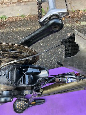

Kaufberatung: Cannondale Raven Serie 2
Das Problem mit dem Rahmenbrüchen gab es ausschließlich bei der Serie 2 ab Baujahr 2000, die Serie 1 war davon nicht betroffen. Die Rahmenbrüchen sind im Bereich des Tretlagers und im Bereich der Sattelstütze aufgetreten. Es gab noch einen Rückruf, der bezieht sich jedoch nur auf die Klemmung der Sattelstütze, das benötigte Service Kit gibt es noch vereinzelt im Handel (USA).
Damals waren die besagten Rückrufe für den Kunden kostenlos.
Sollten Sie sich für den Kauf eines Raven interessieren, so lassen sie sich bitte die beiden ausgeführten Rückrufe bezüglich des Rahmens dokumentieren.
Gruß euer Doc Cannondale
IMPORTANT RECALL NOTICE
In cooperation with the U.S. Consumer Product Safety Commission, Cannondale is conducting a voluntary
recall of all Raven II frames built to date.
The following bicycles are subject to recall:
Model year 2000 Raven 700 SX Model year 2001 Raven 800 SL
Raven 800 Raven 2000
Raven 900 SX Raven 3000
Raven 1000 SL Raven 4000 SL
Raven 2000 SL
Raven 4000 SX
Raven 4000 SL
(or a warranty replacement frame for any of the above)
The U.S. Consumer Product Safety Commission will be monitoring the effectiveness of this recall. It is
important that you cooperate with the U.S. Consumer Product Safety Commission and Cannondale in
conducting this voluntary recall of all Raven II frames built.
We ask that you immediately stop riding and bring your bike(s) to an authorized Cannondale retailer for
no-charge recall service.
Some of these frames have suffered a failure of the bottom bracket/swing arm pivot area. The nature of such
a failure is that the rider risks losing control of the bicycle.
WARNING: A frame that is not reinforced has a higher risk of failure. Frame failure brings risk of serious
injury or death.
Raven II frames must be reinforced by your retailer using a procedure developed by Cannondale engineers.
Your retailer will inject an adhesive structural foam through an existing drain/vent hole near the bottom
bracket. After 30 minutes the foam will have set and the frame may be moved out of the work stand or taken
home. After 12 hours the frame may be ridden. No disassembly or additional work is required. The adhesive
structural foam bonds the internal surfaces, physically "keys" them, and stiffens the lower portion of the frame.
Your retailer has, or will soon have, a supply of the reinforcement kits. For the location of your nearest retailer
or any questions please call:
We apologize for the problem and thank you for your cooperation.

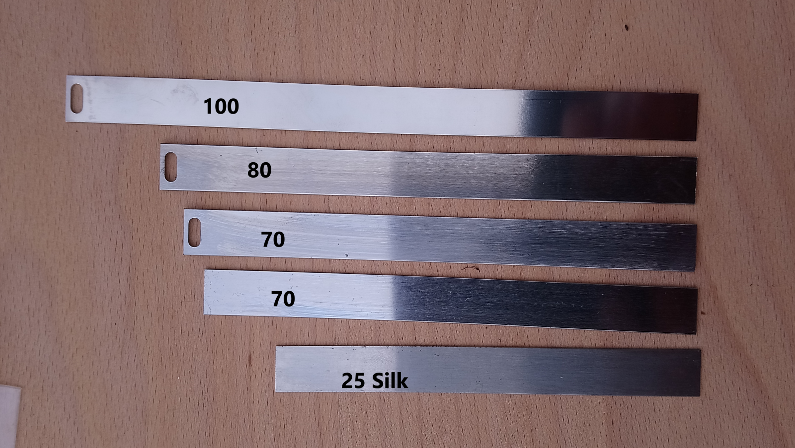

Was mich persönlich stört, ist der fehlende Hinweis das es vier verschiedene Federn für diese Federgabel gibt.
Es gib verschiedene Federhärten, siehe Cannondale Katalog 1998.
1. Grüne Stahlfeder ohne Elastomer KF241 150 lbs oder leichter bei Rahmengröße S
50,00 €
2. Blaue Stahlfeder neue Ausführung ohne Elastomer KF242 140- 200 lbs / bei Rahmengröße M und L
50,00 €
3. Blaue Stahlfeder mit Elastomer neue Ausführung KF242
65,00 €
4. Grüne Standard Stahlfeder mit Elastomer KF242 für E-Bike mit 50 mm Federweg.
Nicht kompatibel mit den beiden neuen blauen Ausführungen.
Unterschiedliche Federhärte!
24,00 €
5. Rote Stahlfeder mit Elastomer KF243 ab 190 lbs / Rahmengröße XL
24,00 €
Für den Tuning Bereich gibt es noch weitere Federhärten:
6. Schwarze Stahlfeder plus Tuning Kit für Personen unterhalb 40 kg
Nur noch wenige Sets verfügbar.
7. Weiße Stahlfeder mit Elastomer für Personen über 100 kg bis maximal 120 kg.
Das blaue Feder/ Elastomer Kit sowie die KF241 soft kann Eighty-Aid nicht liefern bzw. einbauen, da es diese Ersatzteile in Deutschland nicht gibt, siehe Homepage Eighty-Aid und Dr. Cannondale in Briedel.
Dies ist nur meine ganz persönliche Meinung, es gibt ja Fahrer die nun mal etwas schwerer sind.
Auch fehlt der Hinweis das die neue Dämpfer Kartusche DL 50 (grün) im Gegensatz zur alten schwarzen
DL 60 Kartusche über keine Möglichkeit mehr verfügt die Federgabel optimal an das Fahrergewicht anzupassen.
Bei der alten schwarzen DL 60 Dämpfer Kartusche konnte man durch Verändern der Vorspannung die Federhärte kilogenau einstellen. Diese Möglichkeit gibt es bei der neuen Ausführung nicht mehr.
Was nützt ein Umbau wenn die Performance nicht optimal ist.
Ich habe selbstredend alle vier verschiedene Feder Typen am Lager.
Auch gibt es eine von mir konstruierte Möglichkeit intern die Vorspannung auf das Fahrergewicht abzustimmen.
Siehe meinen Beitrag hier im Forum DD50 Headshok Service.

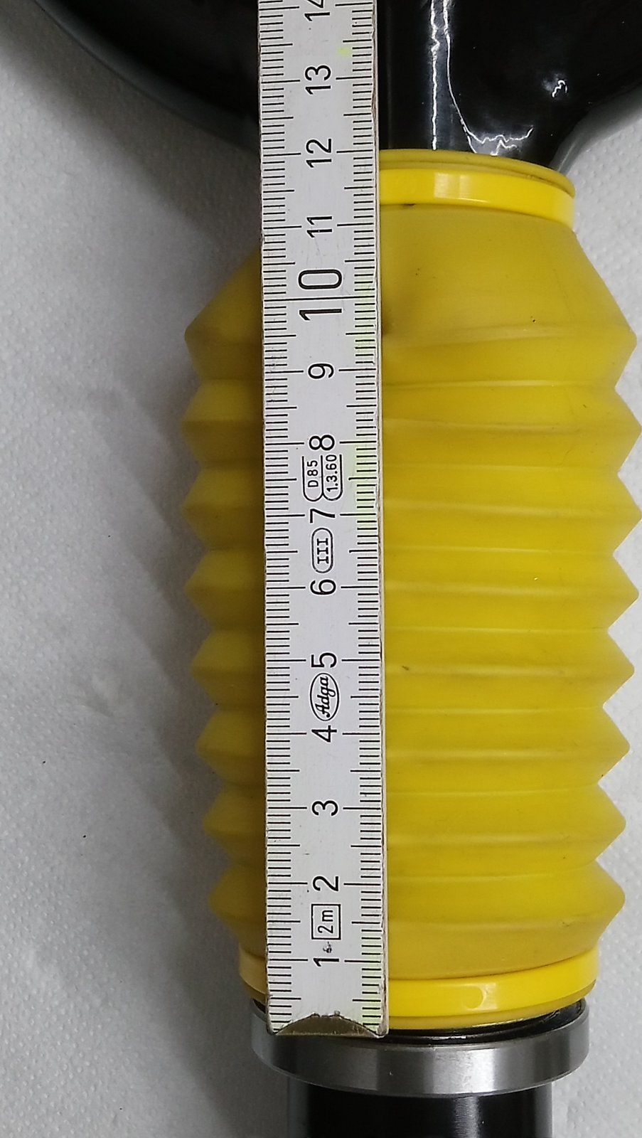

Tech Talk Headshok Federgabel: Bestimmung des Federwegs​
Es ist relativ einfach den Federweg einer Headskok Federgabel zu bestimmen.
Hier mal ein Foto einer Fatty Ultra mit 100 mm Federweg.
Einfach vom oberen Ende des Faltenbalg zum unteren Ende des Faltenbalg messen.
120 mm abzüglich 20 mm ergibt den effektiven Federweg
Beispiel Fatty 70:
90 mm Faltenbalg minus 20 mm ergibt einen Federweg von 70 mm
Da es unterschiedliche Faltenbalge gibt ist eine Differenz bis 2 mm möglich. Sollte die Differenz 5 mm oder größer sein, ist ein Service notwendig.
Beispiel:
Fatty Ultra mit 80 mm Federweg, normal ist ein Maß von 100 mm. Ab 95 mm oder geringer ab zum Service.
Es ist ein Reset von Nöten. Dieses Reset wird jährlich im Rahmen des 100 h Service vom einem lizenzierten Cannondale Händler durchgeführt.
Gruß euer Doc Cannondale im Ruhestand

Tech Talk Headshok Federgabel: Beschädigung untere Kolbenstange​
Beispiele:
Foto 1-3 Ursache gebrochene Negativ Feder
Foto 4+5 Typische Fischschuppenbildung. Ursache Nichteinhaltung der Service Intervalle.
Leicht vermeidbar gewesen durch einen regelmäßigen Ölwechsel der Dämpfer Kartusche.

Mir wurde ein F900 SL angeboten für 300€
Was denkt ihr drüber??
Sieht soweit alles in Ordnung aus.
Anscheinend eine limited Edition, Lack gelb-weiss-orange.
XT Schaltwerk und V-Brakes...
Gabel ist ne Fatty Ultra. Nun frag ich mich ob das das Teil mit dem Magurainnenleben ist.
Vielen Dank für die Hilfe
Hallo
Mir wurde ein F900SL angeboten.
Global scheint das Bike in Ordnung zu sein. Lack sieht gut aus.
Der Verkäufer meint es wäre eine limited Edition.
Nun frage ich mich ob das Rad was wert ist, resp. wieviel man ausgeben soll?
Montage XT und eben V-Brakes, scheint alles schon ziemlich alt zu sein.
Zudem frag ich mich ob die Gabel nicht die Ultra mit Magura Innenleben ist.
Das muss ja nicht sein.
Danke für eure Hilfe.
Lg :)
Oben Unten
