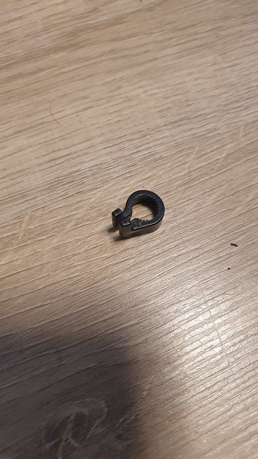

Ich bin es noch einmal:
Ist es normal, dass die Olive in einem XT Set nicht dabei ist? Vorne und hinten fehlt die. Wundert mich extrem. Der Pin ist jeweils dabei. Und wofür ist das Teil auf dem Foto? Danke
Sind die Bremshebel und Leitungen getrennt?
Falls ja sollte unter den gelben Stopfen die Olive schon im Hebel montiert sein.
