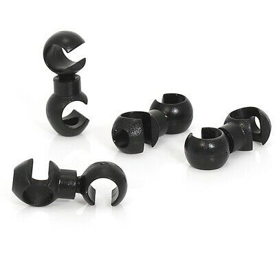

Habe mir nachfolgende Clips bestellt und befestigt. Die Dinger sind super.
An einer Stelle die jetzt noch in Frage kommt mache ich einen rahmenschutz Aufkleber hin.
Sollte ausreichen...
jetzt verwirrst du mich. am 29. märz 2020, was, nach meinem kalender, gestern war, meldest du dich hier an. fragst elementarste sachen und sinnierst über rahmenschutzfolie. was übrigens das einzig sinnige hier ist. und dann schreibst du am tag später, dass du dir die dinger bestellt und montiert hast. hattest du die schon vorher für irgendwas anderes bestellt und jetzt an der stelle getestet? anders kann ich mir deine postings nicht erklären. denn gestern noch 0,0 ahnung und material haben und tags drauf um halb acht schon leitungsclips...?
lass dir gesatt sein: die dinger verhindern, dass die leitungen gegeneinander schlagen. aber die werden nicht verhindern, dass die leitung am rahmen scheuert. mit der zeit verrutschen die beim lenken und die züge laufen wieder so, wie es zu anfang war. deswegen: lackschutzfolie!
