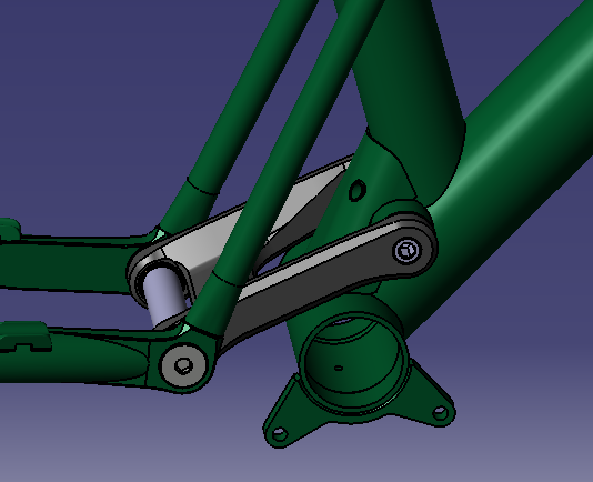

Das erste Bild (ok ein Render):
Sylvain war so nett und hat noch einen ISCG Mount für den Bashguard konstruiert und angeboten (normaler mit 3 Löchern passt nicht wegen der Umlenkung).

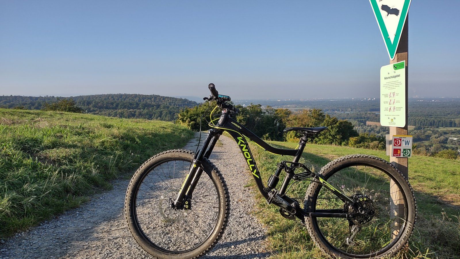

Aber der Reihe nach. Es begann alles mit dem verflixten 7. Jahr, 2023 war es soweit und mein Arbeitspferd, ein Knolly Warden, wurde 7.

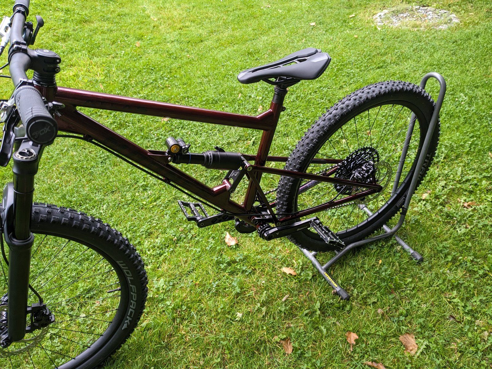

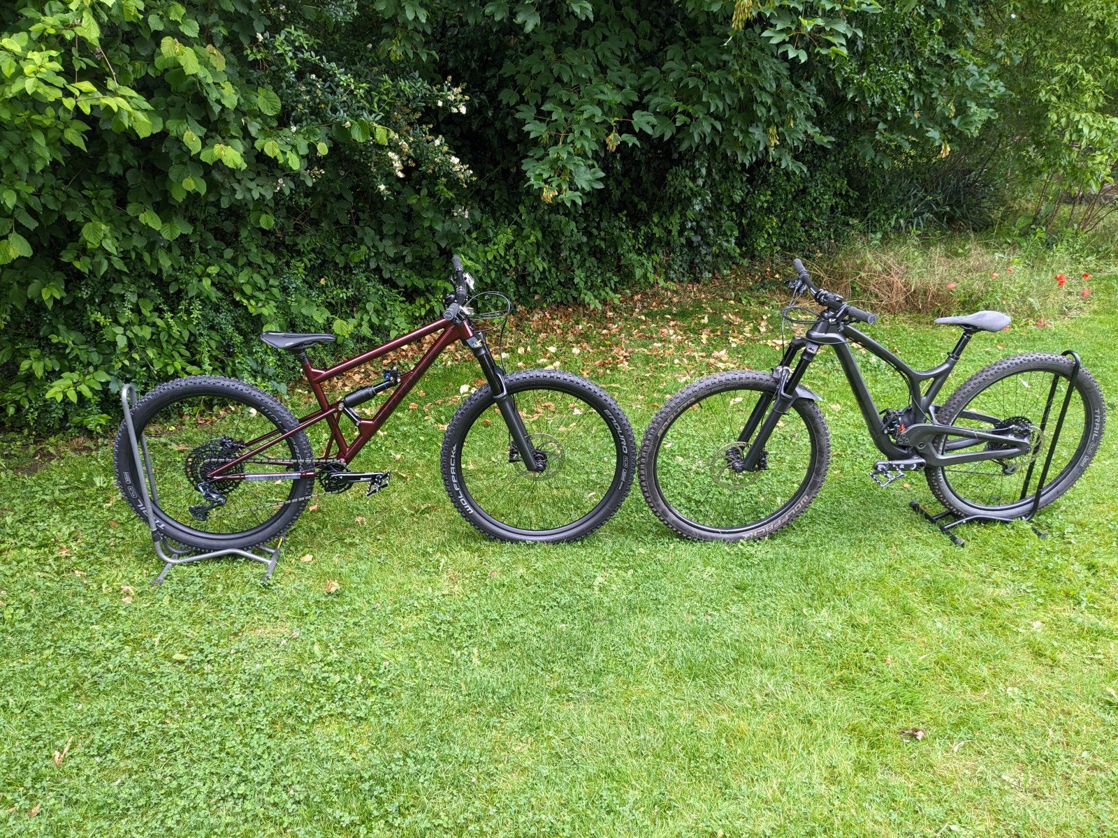

Vertragen sich schonmal gut die zwei. Wobei der Plasterenner sich wundert, dass der Jungspund in Stahl daher kommt. Und wie er daher kommt:

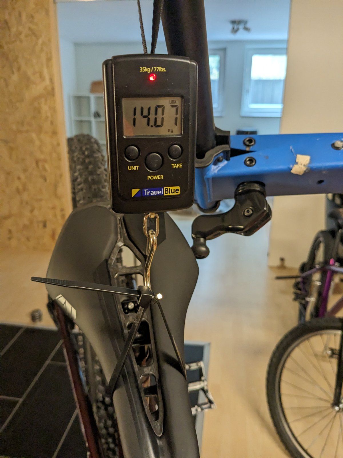

Das hat mich jetzt doch sehr positiv überrascht. Hab leider vergessen den Rahmen nackig zu wiegen. Da er mit Achse und Dämpfer bei 4kg lag, dürfte er nackig ca. 3.4kg wiegen. Das Evil ist da nur ca. 400gr leichter. Chapeau für Stahl!

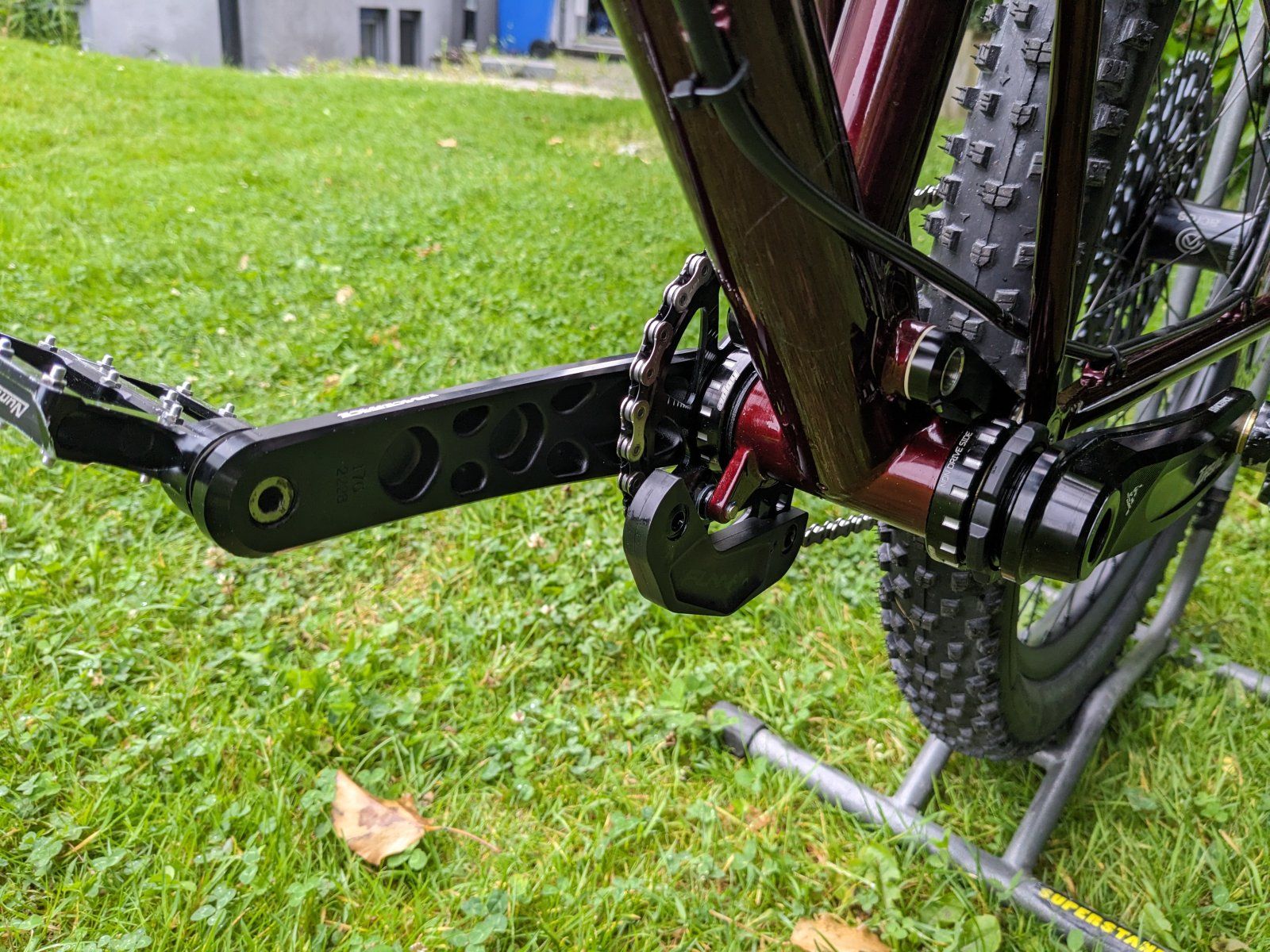

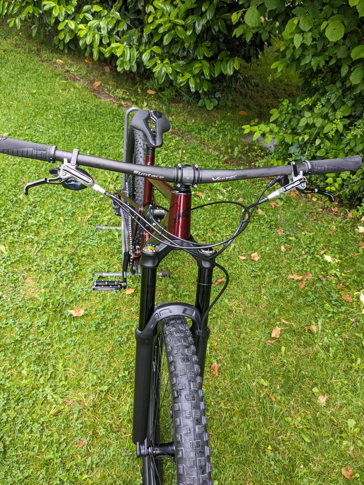

Hier noch ein paar Detailbilder (sorry für die verranzten Pedale. Die sind aber noch voll okay und haben nur Farbe verloren).
Da ich auch Motorrad fahre, fahre ich auch die HR-Bremse links. Daher die etwas blöde Zugverlegung.
Hab mir erst überlegt, die Halterungen für die Leitung nach rechts legen zu lassen und dann die Leitung vor dem Steuerrohr zu verlegen. Die Stahlflexleitung ist aber so weich, dass das dann auch nicht besser wird.
