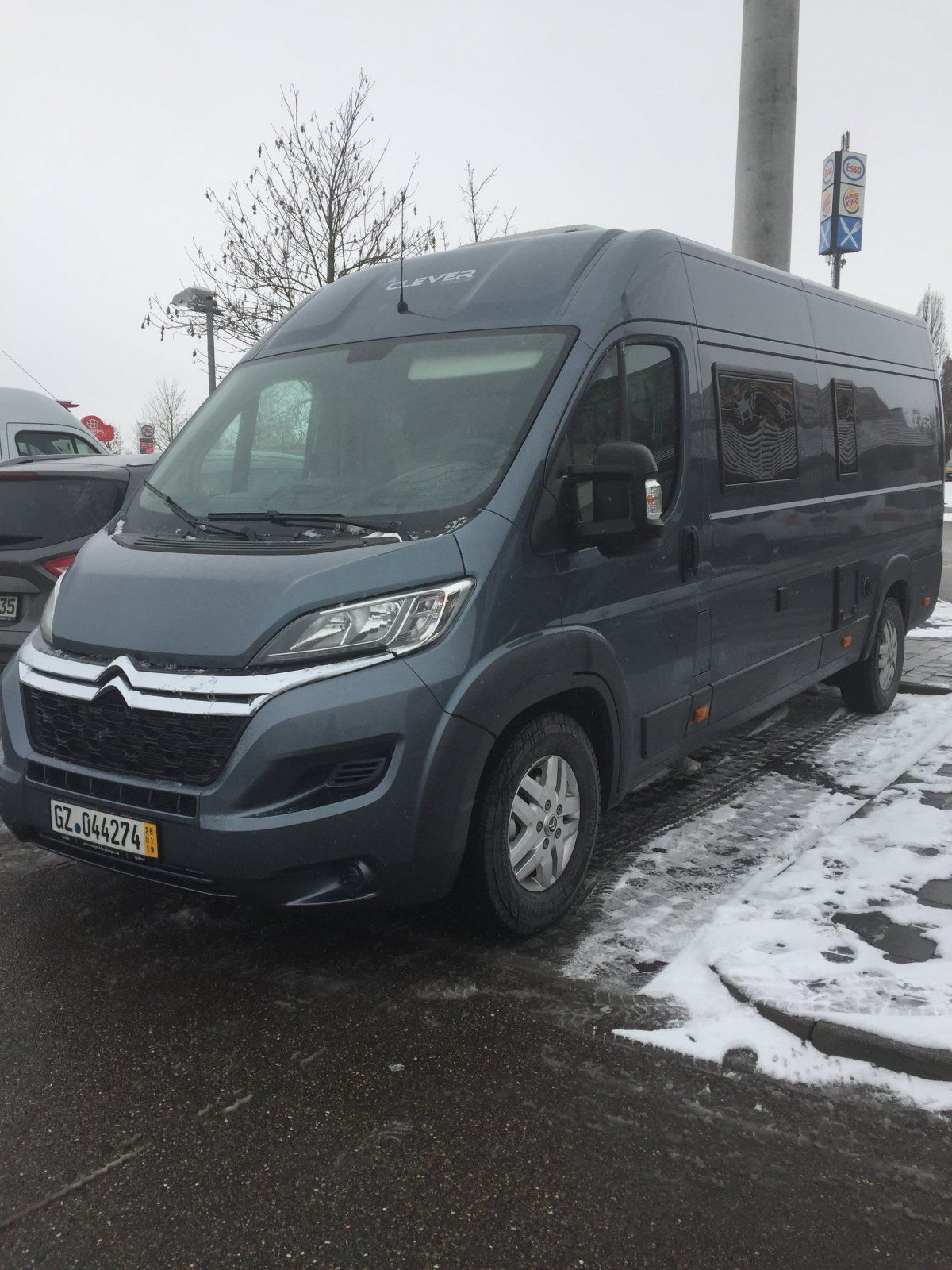

Hier, mein Traum (2019 auf der cmt gekauft und ein paar Tage später abgeholt). Clever Runner 636:
Inzwischen 200W Solar, AHK, Plattformträger (f. Hundebox & Bikes), Markise und noch ein paar Kleinigkeiten nachgerüstet.
