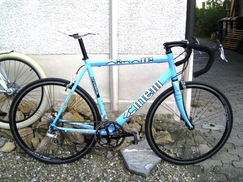

Aktuell sieht noch so aus ... und ich bin nun noch verwirrter, weil ich alternativ zur 105 auch eine Ultergra 6800 bekommen könnte (deren Kurbel mir aber auch nicht so gut gefällt).
Moin,
technologisch sind 105/5700 und Ultegra/6800 m.W. auf fast dem gleichem Stand. also die Hebel mit dem etwas höheren Reibwiderstand- Dafür ist die Ultegra 11f. Das ist natürlich dann gegenüber einer 9f ein deutlicher Unterschied.
Ob Du es brauchst?
Hängt von deinem bevorzugten Revier ab. Im Flachland ist auch 9f völlig ausreichend.
In den Bergen hast Du bei 11f natürlich dann noch einen oder zwei Rettungsringe zusätzlich.
Welche Kurbeln hast du denn bei den Gruppen dabei? Die aktuelle sieht nach 39/52 aus. Auch das ist fürs Flachland ok, für Alpenrouten - je nach Trainingszustand - möglicherweise zu dick. "Heute" nimmt man im Zweifelsfall lieber die leichtere Übersetzung mit einer 34/50 Kurbel ("kompakt").
Ich fahre ausgesprochen gerne Campa, habe auch noch 9f Räder und mag das knackige Schaltverhalten. In Deinem Fall würde ich die Gruppe nehmen, die Dir am meistens Variabilität bietet. Sinnvoll also Kompakt-Kurbel und leichte Kassette (12-27 oder 29). Vermutlich die Ultegra.
Beim Rad fällt mir der Lenker und der Vorbau auf. Der Lenker war zu der Zeit (Ende 90er, Anfang 2000) normal, ein sog. ergonomischer. Heute sind Compakt-Lenker sehr beliebt (und greifen sich m.E. auch besser). etwas weniger lang, etwas weniger tief und mit einem horizontalen Übergang zu den Schalt-Bremshebeln. Empfehle ich Dir auf jeden Fall.
Der Vorbau sieht auch nach "alter Schule" aus. Ist der 130 mm lang? oder länger? Passt Dir das? Optisch ist das ok, aber Du kannst bei Bedarf auch locker 1-2 cm "kürzer" sitzen.
