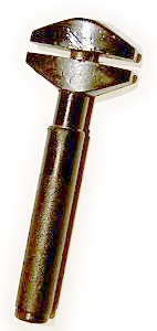

Wegen der beliebigen Veränderung der Einstellung "heute so und morgen so" wird der ROLLGABELSCHLÜSSEL auch nach verschiedenen Völkern benannt, die man dadurch abschätzig behandelt. Bei uns heisst das Ding hier und da auch "Pälzer" :eek: :) :p :D :lol:

Joe911 schrieb:
Im südlichen BaWü definitiv Franzose genannt!
im nördlichen BaWü eindeutig engländer genannt, liegt wohl daran daß das gebiet von den amis besetzt war :D :p
aber wenn ich mal hans-alberts gedanken weiterspinnen darf dann kann ich das teil ruhigen gewissens auch badener nennen :lol: :D :cool:
