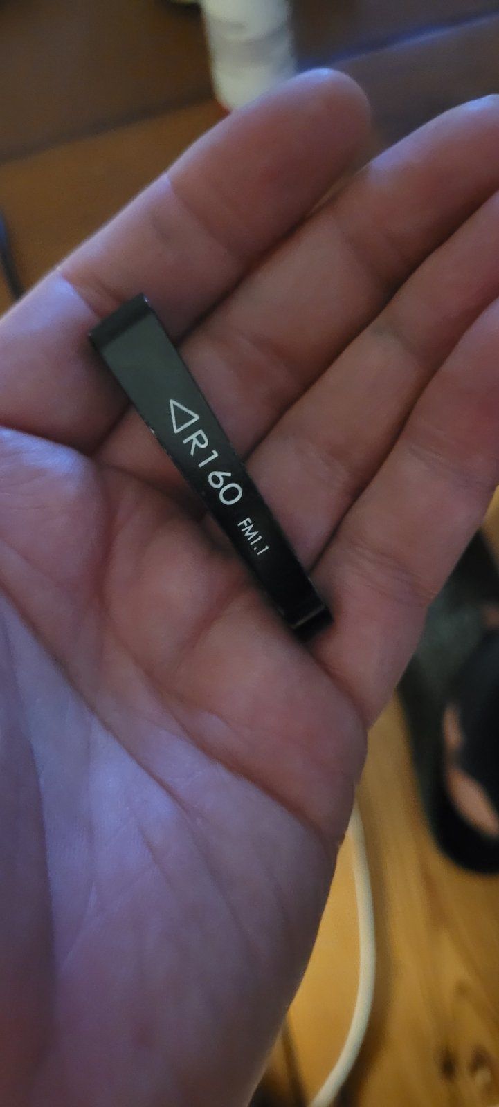

Allerdings habe ich noch einen Adapter rum liegen, der meiner Meinung nach hinten passen müsste.
Komischer weise ist bei meinen Rove hinten ein Adapter bei 160er Scheiben verbaut. Welchen bräuchte ich denn für die Situation, falls ich dort auch umrüsten möchte?

Zu hinten muss ich mich korrigieren. Auf dem Foto hat man das nicht richtig gesehen, aber wenn du hinten jetzt kein Adapter hast bei 160mm Scheibe, dann ist das wie vorne. D.h. der Rahmen wurde schon für 160mm Scheiben konstruiert, also sollte der normale Adapter für hinten auf 160mm, dann für 180mm Scheiben passen. Adapter wie auf dem 4. Foto eingangs.

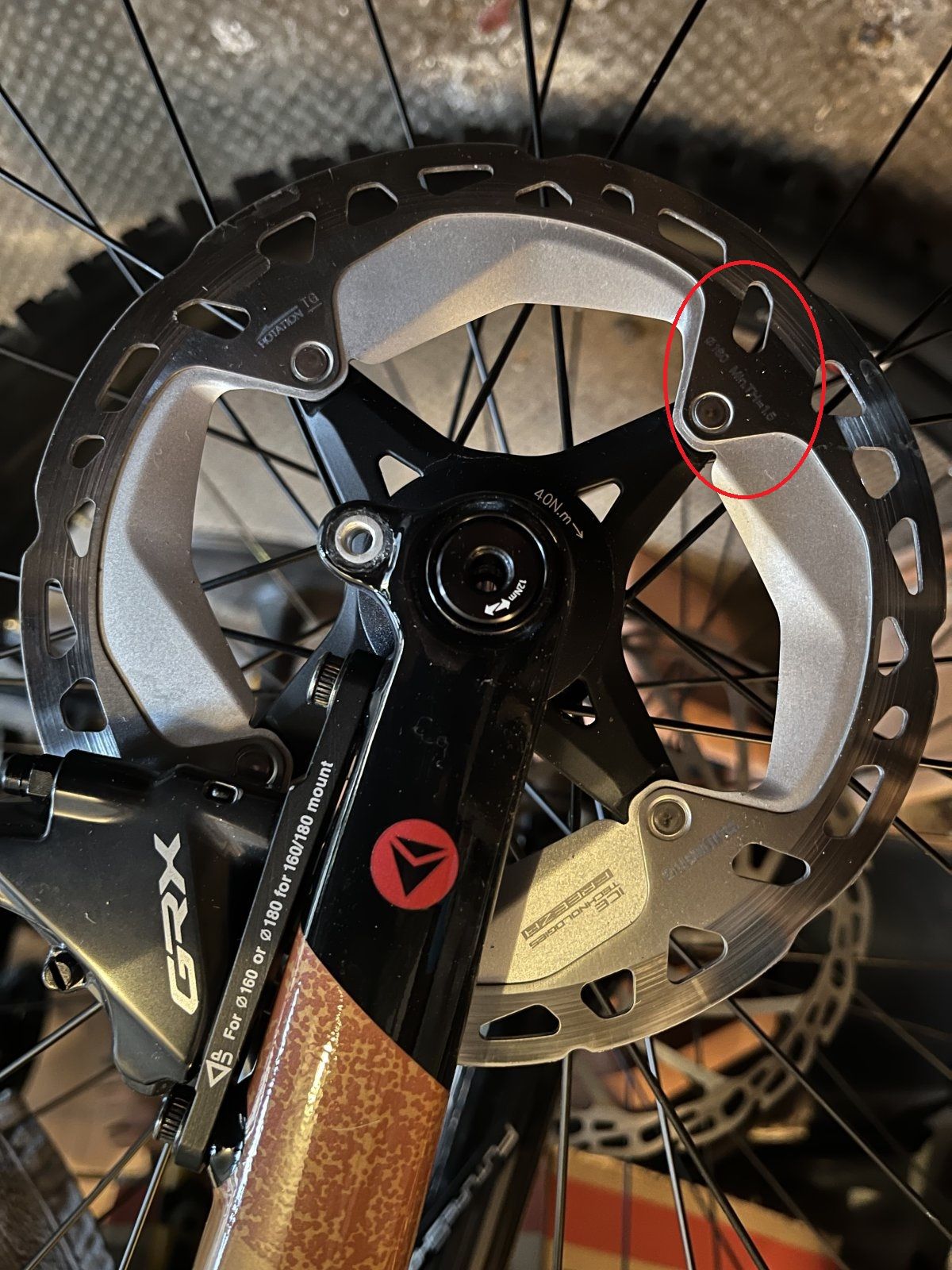

Hallo Zusammen,
ich hoffe es ist ok, wenn ich mich in den Threas klinke. Ich habe ein ähnliches Thema. Ich habe ein Bergamont
Grandurance Elite von 2022 mit Shimano RT-MT800 Bremsscheiben mit 160 mm. Ich möchte die Bremsscheiben gerne tauschen in Shimano SM-RT64 hinten mit 160 mm und vorne mit 180 mm. Kann ich mit dem verbauten Adapter vorne schon eine Bremsscheibe mit 180 mm fahren, oder brauche ich dafür einen anderen? Woher weiß ich, ob die Bremsscheiben Center Lock Innen- oder Außenverzahnung haben müssen?
Beste Grüße,
Ernst
@erny...
Du fährst doch vorne schon eine 180er(so ist es auf deinem Bild auf der Disc für mich zu lesen ) - auch der Adapter steht auf 180er - also brauchst du keinen Adapter.
Innen oder Aussenverzahnung ist beim Kauf der Centerlock Bremsscheibe egal.
Es bestimmt nur die Art von Werkzeug die du zur De + Montage benötigst
Auf deinem Bild ist es eine Innenverzahnung - sollte dann hinten auch so sein.
