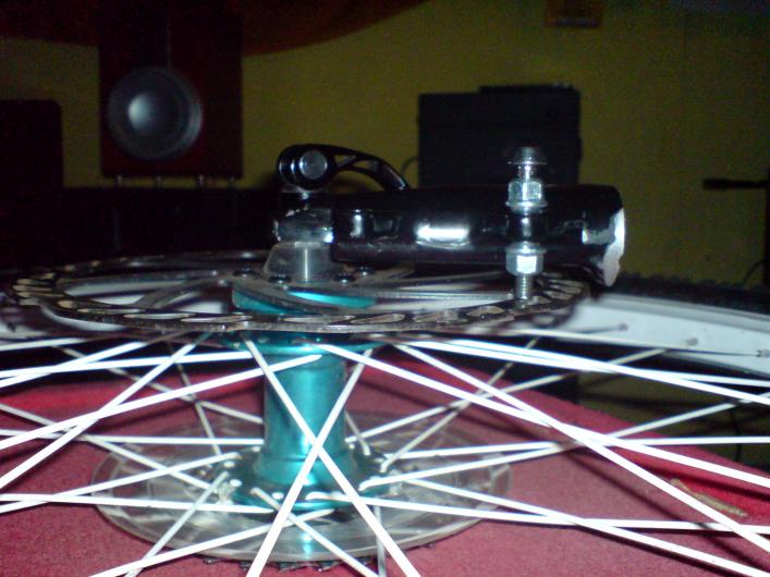

kommt bei mir auch oft vor hab mir dann mal ein richtlehre gebaut :daumen:
... was aber voraussetzt, dass das Ausfallende der Gabelhälfte absolut gerade ist und der Schnellspanner auch. Da ist das Ausrichten mittels Peilen durch die Bremszange genauer.
