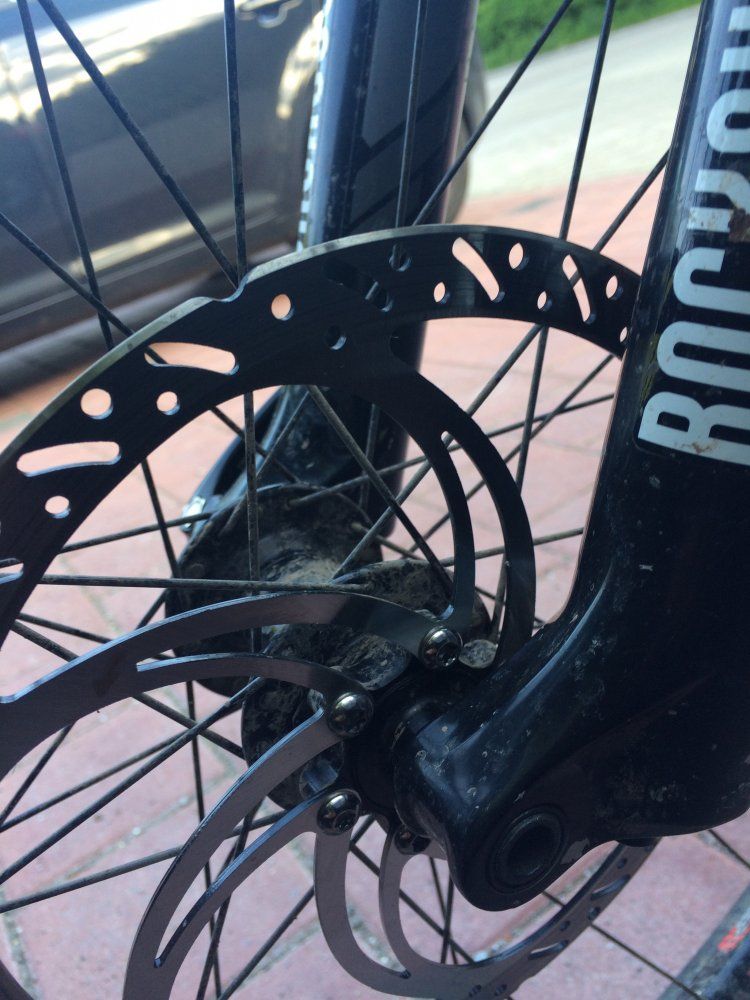

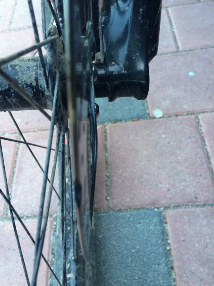

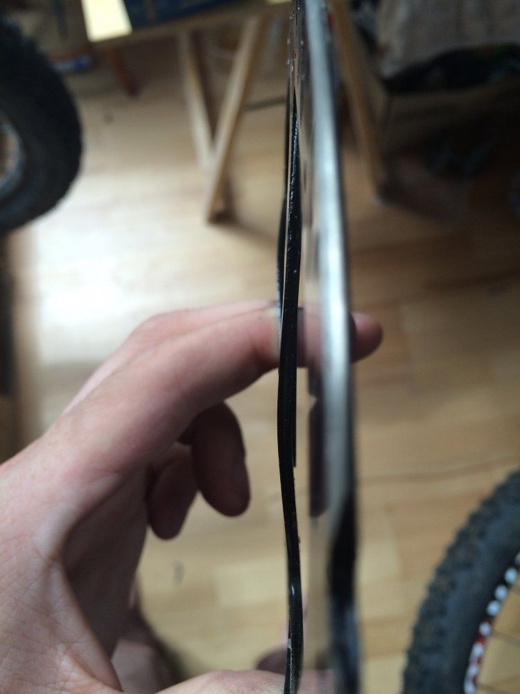

Dann stell ich halt mal Bilder rein ;)
Diese Bilder hat auch Trickstuff zu Gesicht bekommen und daraufhin die Aussage mit zu wenig Nm getätigt?
Und lehnen sie deshalb die Gewährleistung ab oder soll das der Grund für den Defekt gewesen sein?
Nein bei mir wurde gesagt das dies passieren kann, wenn schlagartige Belastungen auf die Scheibe wirken....wie in meinem Fall eine Vollbremsung.
Ich habe die Scheibe nicht direkt bei Trikstuff gekauft, daher gehe ich den weg jetzt über den Händler.
Und wieso gibts dann bei anderen Scheiben kein Problem die mit wesentlich weniger Drehmoment angezogen werden?
Danke @Th3Rock ,
die Tatsache dass es 1Nm zuwenig waren und es deshalb zu dem Schaden kam klingt für mich nicht plausibel. Das Drehmoment hat mMn an der Stelle keinerlei Auswirkung auf die Festigkeit der Stege. Aber geil dass es ja scheinbar ein bekanntes Problem ist...:spinner:
Solche Belastungen sind für ne Bremsscheibe doch wohl durchaus möglich und nicht unbedingt überraschend? o_O
Naja, ich bin jedenfalls froh mich nicht für die Dächle Disc entschieden zu haben. Des Weiteren warte ich auch noch auf meinen neuen Adapter als Austausch für den von Trickstuff falsch konstruierten. Hoffe das der dann kommende Woche mal eintrudelt, denn so langsam werde ich auch ungeduldig.
Bas
Könnte mir nur vorstellen das die Scheibe bei zu wenig Drehmoment schlagartig rutscht in den Schraubenlöchern bis zum Anschlag. Das liesse sich aber einfach vermeiden in dem man die Scheibe vor dem anziehen nach rechts dreht.
Das würde dann sicherlich bei Bremsungen vorher schon passieren.
Wenn die Stege knicken passt das Widerstandsmoment halt einfach nicht zur Belastung. Wenn mit mangelhafter Lastannahme gerechnet wird kommt halt sowas dabei raus. Wenn höhere Sicherheiten eingerechnet werden hilft dann nur ein anderer Querschnitt oder anderes Material. Und ich denke der Lastfall 'Vollbremsung' sollte mit drin sein, auch wenn das Systemgewicht 150kg entspricht. Ich nehme aber mal nicht an dass des irgendwo genormt ist?
Nicht unbedingt, vielleicht rutscht das erst bei sehr hohen Bremskräften durch. Könnte man ja auch einfach mal testen und guckt nach dem bremsen ob was verrutscht ist.
In jeder Shimano-Anleitung für die Montage von Bremsscheiben steht drin, dass man vor dem festziehen der Schrauben die Scheibe im Uhrzeigersinn auf Anschlag drehen soll.
Wäre natürlich interessant, ob das Th3Rock und mohubig gemacht haben :/
